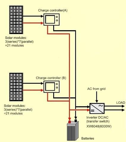

    explico un poco más el proyecto: tengo unos 50 módulos kinkalla de 54 células de Isc=8,1A y Voc=32,8 de potencia 195W. Ya se que son módulos raros, pero bueno... con esta potencia y leyendo otras consultas en el foro, creo que puedo poner un inversor de 6kW (xantrex xw6048 aunque tambien he considerado los que se han sugerido en otros hilos como el Studer) y poner un campo fotovoltaico de 8kW en una configuracion de 7 filas de 3 modulos cada una. Por ello la solucion de poner dos reguladores de carga TS60 cada uno conectado a uno de estos campos fotovoltaicos y ambos en paralelo conectados a un banco de baterías en configuracion 1x4 (1 fila de 4 baterias de 12V y 200Ah cada una).
    El consumo puede llegar a 5kW en algunos momentos. La alternativa de poner 2 inversores independientes cada uno a un banco de baterias es mucho menos economica....quizás debería aumentar la capacidad de las baterías pero el consumo será mayoritariamente de día, racionalizando el uso para maximizar el uso del campo fotovoltaico.
    Visto los manuales de los elementos (xw6048 rango entrada 44-64V 131A y TS60 con Voc max 125V) creo que no habrá problemas, pero mi experiencia en estas instalaciones es poca y su ayuda al respecto, inestimable.
    Muchas gracias por su ayuda!

    Hola de nuevo,
    añado un pequeño esquemático. Una imagen vale más que mil palabras.
    Muchas gracias de nuevo!

    No se si es que no te entiendo bien ,pero todo esto me vulve a chirriar........
    No estoy muy ducho en ese morningstar , seguro que puedes meterle esas series de paneles para una acumulación de 48v?

    Pues tienes paneles especificos para conexión a red, no para cargar baterías, los paneles construidos para cargar baterías tienen 72 células, los de 24 V. y 36 células los de 12V.
    Por este motivo, te vas a ver obligado a utilizar el regulador de los llamados maximizadores con MPPT, este tipo de regulador detecta automáticamente el voltaje de la batería y adapta la carga de los paneles a ese voltaje, además admite en la entrada un amplio margen de voltajes e intensidades y es el regulador que necesitas.
    Los reguladores de carga convencionales, aunque pueden estar diseñados para diferentes voltajes de carga, son del tipo bitensión o tritensión, pero a tensiones especificas de trabajo normales para carga de baterías es decir que tanto a su entrada como a su salida, el diseño esta preparado para los voltajes usuales de 12, 24 o 48 V. no admitiendo voltajes intermedios.
    El regulador que tu mencionas TS60, creo que es de la firma Morningstar modelo Tristar 12-24-48 V. y ese desde luego es un regulador estandar que no te vale para esos paneles. Ademas utilizando los reguladores maximizadores MPPT vas a conseguir aumentar la potencia obtenida entre un 15% y un 20% mas.
    En cuanto al inversor cargador Xantrex XW 6048 no lo conozco, son de la nueva generación, yo solo he trabajado con los de la serie SW, que tenía el SW3348 y el SW4548 pero como el inversor tiene que alimentarse directamente de la batería, no entiendo la utilidad del amplo margen de tensión que mencionas, de hecho la denominación XW6048 quiere decir que te ofrece 6.000 Wts. y que se alimenta a 48 V.

    La verdad, mola mucho este foro. Comprendo, MPPT y dejo de preguntar. Además, en paralelo se pueden conectar perfectamente.
    Los datos que tengo del modulo: 54 celulas; P=195W; Voc=32,8V; Isc=8,1A ;Imp 7,35A; Vmp=26,5V
    La configuración 7x3 es la que entendi como más apropiada, pero ya me diran si es mejor subir la tension con otra configuracion.
    Pondré más baterías. Sinceramente supuse que el regulador era capaz de alimentar de baterías mientras hubiera campo fv suficiente (vaya torpedo que soy). O sea, que el inversor tirara de campo fv directamente ya que esta conectado en paralelo a las baterías.

    Para calcular la tensión con un regulador MPPT, tienes que coger la de circuito abierto voc (Volts open circuit) y quedarte corto, ya que los paneles te van a dar esa tensión a 25º de temperatura, pero un día frio de invierno y con la atomósfera muy limpia (que se dan) te va a aumentar la tensión 1 o 2 v. por panel, asi que es preferible quedarse algo corto y para la intensidad, utiliza la de cortocircuito Isc que es en tu caso de 8,1 Amp.
    Con estos datos ya puedes saber los paneles que puedes instalar en serie y las series que puedes instalar en paralelo, buscate un MPPT que sea lo mas amplio en estos valores a fin de colocar el mayor número de paneles posible, es posible (no he hecho los cálculos) que necesites instalar mas de un regulador, eso no representa ningún problema, cada regulador deberá llevar lógicamente su linea eléctrica, bien calculada en cuanto a dimensión del conductor, desde los paneles hasta el regulador y del regulador hasta la batería, conectandolos lógicamente en paralelo.
    El inversor también deberás conectarlo a los bornes de la batería y deberá llevar una protección en forma de fusible. El inversor no se alimenta de los paneles directamente, sino de la batería, aunque los paneles esten tambien conectados a la batería, el inversor si trabaja a máxima potencia, necesitará al menos 6000/48 = 125 Amp.
    Si las luminarias que vas a instalar necesitan un exceso de potencia en el arranque, tu inversor esta preparado para ofrecer hasta el doble de su potencia durante unos segundos y este detalle lo debes tener en cuenta a la hora de calcular el fusible, que ya no debería de ser de 125 Amp.
