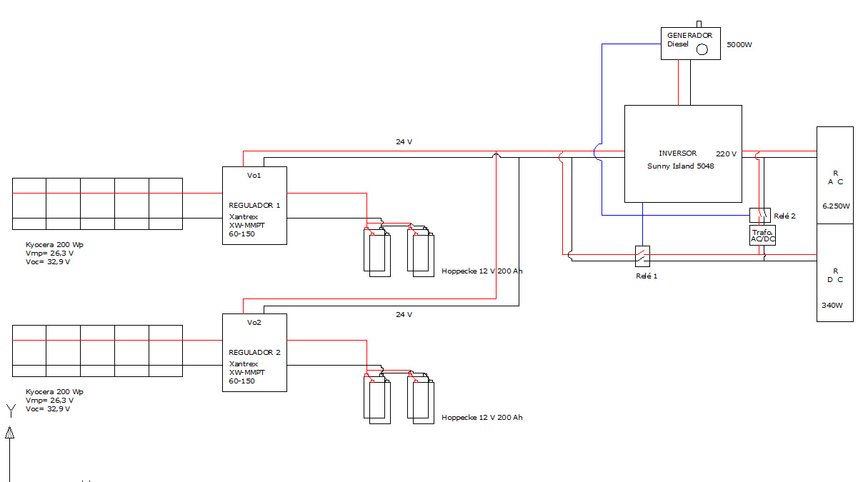

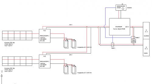

    Buenas a tod@s,
    Hace bastantes dias que os llevo leyendo para ponerme las pilas con el primer proyecto importante que diseño de FV autonoma. Adjunto una imagen con el esquema conceptual de la instalación por si me podeis orientar si voy por buen camino o no.
    Los calculos de dimensionado han sido echos con la ayuda del Excell de Waliky comprobando con Excell propios con lo que esta parte creo que esta bien (puede que un poco sobredimensionada pero ya esta bien).
    El primer problema a sido a la hora de encontrar un regulador que admita una intensidad mínima de 103A. Lo soluciono con dividir el campo fotovoltaico (10 modulos en paralelo de 200Wp Vmp=26,3 Voc=32,9) en dos y poniendo dos reguladores de 60 Amax (Xantrex Xw-MMPT). La tensión de trabajo es de 24V.
    Al realizar esta operación, los 8 modulos de bateria (Hoppecke power Banc 200 Ah) me quedan en dos grupos de 4 baterias (en paralelo 2 a 2 i conectadas en serie).
    Al tener que gestionar un generador diesel (5000W) por si falta capacidad e optado para poner un inversor Sunny Island 5048. Aquí la segunda duda importante: puede el Sunny Island controlarme los 3 reles de conmutación que tengo (2 circuitos y 1 del generador)? Al tener una parte de la instalación (iluminación) en DC no veo yo otra alternativa.
    Por ultimo, el echo de tener que poner un transformador para poder alimentar des del generador también el circuito en DC (340W) como lo veis?

    Si vas a usar un mppt no tienes porque poner todos los paneles en paralelo. Puedes llegar a 3 en serie y sin complicarte la vida. Y pon un banco de verdad de acumuladores olvidándote de paralelos ,es mucho mas simple y a prueba de errores.
    jdmsolar está desconectado Forero
    sep 2006
    332
    Predeterminado Respuesta: Dudas primer proyecto
    Si vas a utilizar el Sunny Island te recomendaría estudiaras la propuesta completa de SMA ya que el Sunny Island no es un inversor "tipico" de aislada.
    Por ejemplo verás que, aunque también puedes utilizar reguladores de carga, para mejorar el rendimiento lo que recomienda es utilizar inversores de conexión a red. (Busca la información de SMA al respecto)
    Por otro lado, respondiendo a la segunda pregunta, NO necesitarías ningún "transformador AC/DC", porque el propio S.I utilizaría la energía del generador para cargar las baterías y de ahí es de donde sacarías el consumo en DC.
    Indicar que un transformador sólo funciona en alterna y no convierte AC en DC ni viceversa.
    Si quisieras hacer esto necesitarías una Fuente de Alimentación (como la de los portátiles por ejemplo) que además de convertir la energía AC en DC también la baja a la tensión que necesites.
    Precisamente esto es lo que hacen los cargadores, de una fuente AC cargan las baterias en DC. (Los cargadores además controlan el estado de carga de la batería)
    Por último y viendo las dudas te recomendaría que la solución definitiva esté supervisada por alquien con experiencia, pueden surgir problemas o necesidades que no tengas todavía en consideración.
    Un saludo,
    (Cuidadin con esas aches que duelen como hachas)
    Última edición por jdmsolar; 09/07/2009 a las 19:13 Razón: añadir nota final
    Jorupe está desconectado Miembro del foro
    abr 2008
    Andalucia
    174
    Sólo de mirar el esquema le entra a uno un poco de yuyu , por eso de la duplicidad , así que pensando un poco , creo que puedes obtener el mismo rendimiento ahorrandote componentes :
    Mi version , usar 9 paneles dispuestos como dice Photon de tres en tres serie ,tres grupos paralelo , usar un sólo MPPT (60A?) y un sólo banco de baterias más potentes .
    Sobre el resto no te puedo ayudar , no conozco este inversor.
    PD Marcuss ,al MPPT hay que entrarle siempre con una tension superior a la de las baterias ,para que trabaje en condiciones optimas ,al menos en esto debes modificar tu diseño.
    Última edición por Jorupe; 09/07/2009 a las 20:06
    Gracias a todos por el interés y disculpad con las faltas de ortografía y por las incoherencias del esquema conceptual…pero no tengo muy fresco la teoría FV.
    Ya veo que me lié innecesariamente con lo del regulador y lo duplicar reguladores. Tal y como decís puedo poner 9 paneles, en serie de 3 en 3 i conectados todos en paralelo.
    Respecto a las baterías, me decís que las ponga más potentes. Entiendo que sería más correcto poner baterías tipo OPzS 600 a 1,8 V en serie con lo que me da un banco de 12 elementos. Obteniendo 24 V con lo que cumplo de entrar al MMPT desde el campo con una tensión superior a la de las baterías. Según el manual cada batería pesa 45 Kg + el electrolito que no es poco.
    El hecho de utilizar el Sunny Island a lo mejor complica un poco la instalación, alguna recomendación para cambiar ese inversor por otro que también sea eficiente y me pueda controlar (directamente o indirectamente vía oto dispositivo) el arranque de un motor diesel.
    Lo de poner una fuente de alimentación es únicamente para asegurar el subministro de DC para el circuito de iluminación cuando el sistema funciona a través del generador.
    14.172
    Hola Marcuss
    Tienes que comprobar la reacción de esos paneles con la temp. minima alcanzable en tu zona y establecer el string en 3 o en 4 paneles.
    No comentas el consumo que deseas cubrir y es primordial para establecer la tensión nominal del sistema, ni la potencia puntual máxima para ver la potencia requerida por un inversor.

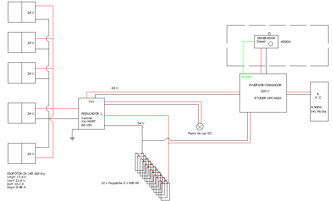

    Hola a todos y gracias por las respuestas, se agradecen mucho.
    Después de replantear consumos, esquema de funcionamiento y hablar con un amigo instalador, he llagado al siguiente diseño de instalación:
    12 modulos Isofoton 165 Wp conectados en serie 2 a 2 y todo en paralelo con una tensión nominal de 24 V.
    La potencia total instalada es de 4900W pero NUNCA funcionará toda a la vez, previniendo un consumo de 160Ah/dia con las correspondientes correcciones.
    Regulador Xantrex XW-MMPT. 12 vasos en serie de baterías Hoppecke 600 Ah de 2V.
    Inversor/Cargador Studer HPC4424 conectado a un generador diesel de 4000W para arranque automático al detectar falta de acumulación.
    Que os parece este nuevo replanteo? Algún comentario sobre todo con el Inversor/Cargador que controla el generador diesel. Algún generador de arranque automático recomendado?
    Me pregunto si existe en el mercado algún mecanismo que englobase los distintos aparatos y mediante centralita de control me simplificara y a lo mejor rebajara de precio la instalación.
    Mucho mejor que el inicial , pero vuelves a ser cauteloso con la disposicion de los módulos , para entrar al MPPT juega con la máxima tension disponible ,sin arriesgar y dejando un margen ,en este caso yo pondría grupos de 3 en serie ,el MPPT trabajara eficazmente con esta tension ,se dispondrá de margen ante sombras y perdidas por calor y te ahorrarás euros en cableado (tambien menos perdidas) .
    Disponer de un buen control sobre el generador es complicado , ya que la mejor manera (que sea factible) de saber como están las baterias es calculando los consumos de carga-descarga ,capacidad , etc, y la verdad no sé si hay algún dispositivo comercial que haga esto , yo (es una opinion) nunca dejaría el control de el gupo electrogeno a ningun dispositivo que unicamente midiese la tension de las baterias para saber su estado ,así que el mejor control (aparte de alguno automatico) lo debes hacer tú , vigilando las baterias a menudo y aplicando el sentido comun .

    Y esa linea que va del xantrex hasta el inversor?
    sunny está desconectado Miembro del foro
    feb 2006
    109
    Coincido con Photon en preguntar el por qué de esa linea Xantrex-Inversor, ¿cual es su objeto?
    Marcuss está desconectado Miembro del foro
    jun 2009
    Barcelona
    7
    Gracias por responder,
    Pues la linea entre el regulador i el Inversor es un error de grafiado, no deberia estar.

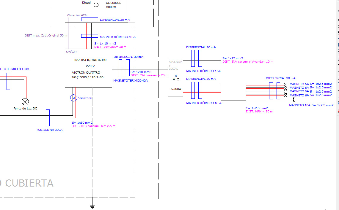

    Después de hablar con Victron y leer la documentación que tienen me parece que voy a instalar un modulo Inversor/Cargador Quattro de 5000W para controlar el sistema. Este al detectar falta de carga en la instalación activa la señal de arranque del generador de forma automatica que es lo que el cliente desea. Obviamente aunque sea automatico se debera mantener, inspeccionar y controlar de forma periodica el buen funcionamiento del sistema.
    Cuando me haya decidido totalmente grafio el esquema final.

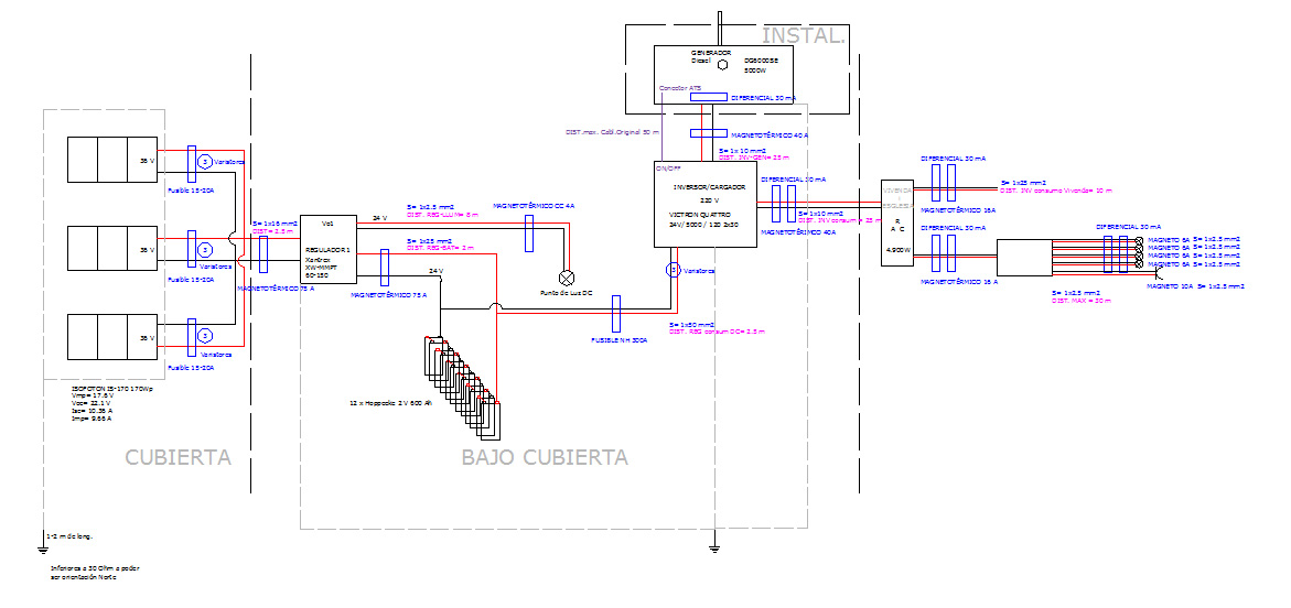

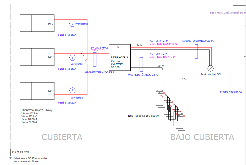

    Hola a todos,
    Despues de darle vuletas a la cabeza y estudiar como realizan las instalaciones los que saben del foro y algun conocido he llegado al siguiente esquema final, a ver que os parece?
    Saludos y gracias.
    Miniaturas adjuntadas Miniaturas adjuntadas Dudas primer proyecto-esquema_final.jpg
    14.172
    Yo ahí no veo un carallo, que letrilla. Pero por lo que veo pones 3 paneles en serie, casi mejor ponlo con 4 ya que tienes mppt y para esos vasos le va a venir mejor.
    jun 2009
    Barcelona
    7
    Ups perdon! Vuelvo a colgar el esquema esta vez en dos imagenes esperando que se vea mejor.
    Miniaturas adjuntadas Miniaturas adjuntadas Dudas primer proyecto-esquema_final1.jpg   Dudas primer proyecto-esquema_final2.jpg
    14.172
    Así que me ataque al ojo, lo de los paneles de antes y creo recordar que el xantrex no tiene salida de consumo ,así que esa luz que coma de baterías.
    Las secciones doy por hecho que te las has currado, vamos que no te las reviso
