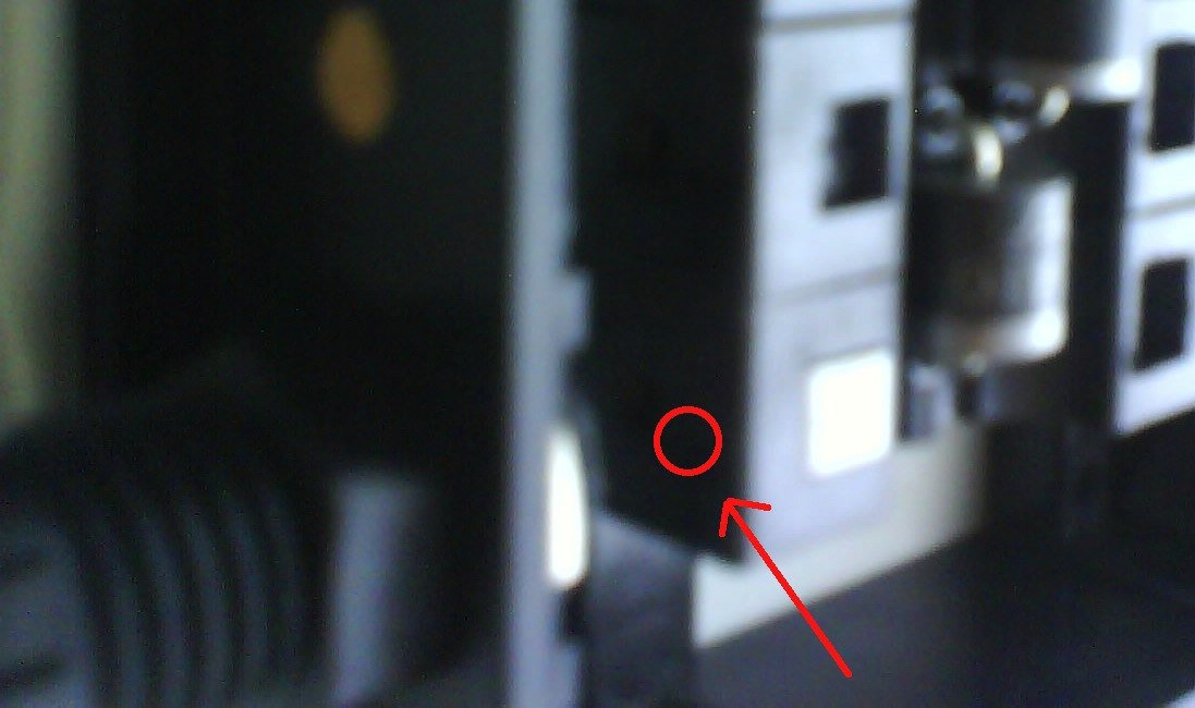

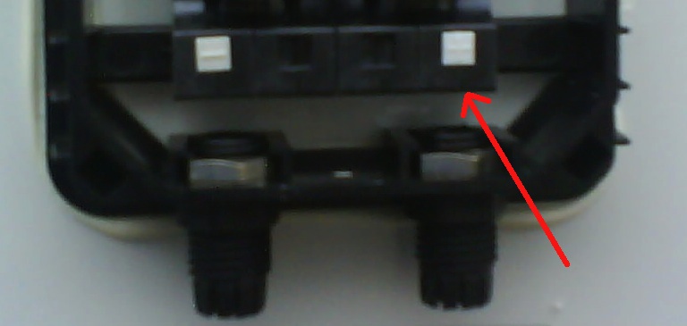

    Hola a todos,
    Acabo de adquirir dos paneles de 12V 150W y traen un tipo de conector que no sé cual es. Puede que sea el MC3 pero todo lo que he visto de MC3 va como enfundado y aquí lo que necesito es una especie de pin que tengo que introducir en la caja de conexiones, o eso parece, he hecho unas fotos, a ver si alguien me puede decir qué conector sería necesario.
    En una de las fotos dibujo un circulito por dónde se ve que tiene que entrar el conector.
    Gracias de antemano.
    Miniaturas adjuntadas Miniaturas adjuntadas Conector Panel-panel2.jpg   Conector Panel-panel1.jpg

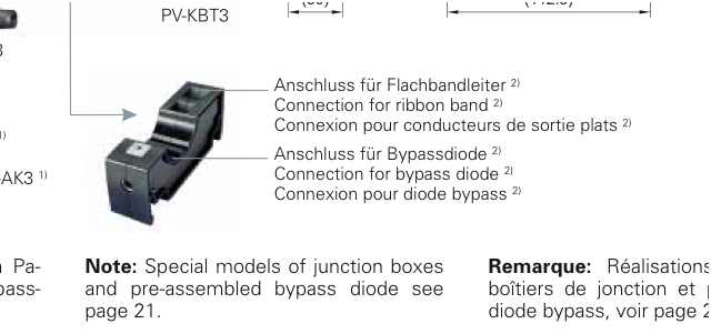

    Bueno, indagando más he visto que el sistema de conexiones que tienen es exáctamente el que aparece en la página 18 de:
    http://www.midsummerenergy.co.uk/buy..._datasheet.pdf
    adjunto foto.
    así que lo que necesito es el conector que entre en ese receptáculo.
    un saludo

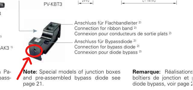

    Predeterminado Respuesta: Conector Panel
    me refiero a este orificio:
    senseres está desconectado Forero
    may 2008
    valencia
    238
    vale,
    ya lo tengo claro, el conector es el
    Terminal Ø3mm for Multilam ® plug.
    en la página 20 lo pone.
    ¿ dónde comprar ?
    si alguien tiene algo más que aportar bienvenido sea!
    14.172
    Usan copia del Multicontact 3 y para la caja necesitas las piezas de la pagina 10 y 11 ,amén de cable y cabezas mas normales.
