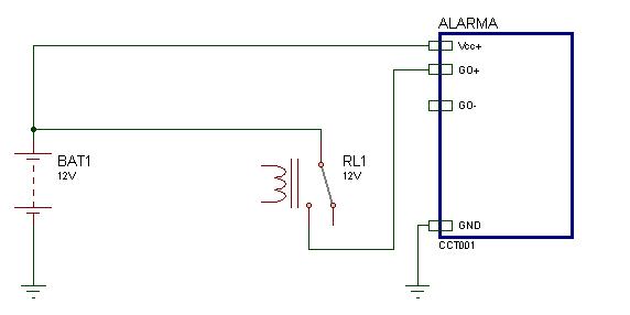

    Predeterminado Cableado relé alarma para sirena
    Estoy probando una sirena para la alarma, la sirena la alimento directamente de la batería y la central de alarma también. Para activar la sirena tengo que usar un relé con las conexiones NA,NC y COM. La sirena se puede activar por nivel positivo y nivel negativo (GO+ y GO-). He comprobado que el relé salta pero no consigo que la sirena se active, queda armada cuando la alimento pero no se como debo conectar el relé para que envie la señal de activación a GO+ o GO-.
    Es de la marca Crow a 12V y el relé y la bateria son también a 12V.
    Alguién me puede echar una mano?

    Hola santie,
    Gracias por tu ayuda.
    Como explicas conseguiría alimentar la sirena en función del relé. Pero lo que no tengo claro son las señales de GO+ y GO-. Haciendo eso y un puente del positivo(después de pasar por el relé) a GO+(disparo por nivel alto) también la activaría no?

    Hola Conchuo,
    Lo del nivel alto y bajo no tiene que ver con que suene mas alto o mas bajo, tiene que ver con el disparo, es decir, la sirena esta armada, alimentada y lista para sonar esperando una señal para empezar a sonar, esa señal puede ser GO+ o GO-. Adjunto el manual en inglés y traduzco la parte referente al disparo que es lo que no entiendo del todo. En el manual lo explica conectandola a un panel de control pero yo no tengo este panel de control, yo tengo un equipo que envia mensajes y una salida a relé que es la que quiero usar para disparar la sirena. La salida del relé he comprobado que funciona con el tester, cuando se cierra tengo continuidad entre NA y COM.
    El manual dice:
    DESCRIPCION FUNCIONAL DISPARO ALARMA
    La alarma puede ser disparada aplicando un voltaje alto o bajo a los terminales GO+ o GO- terminales de entrada respectivamente. El sonido y la luz de destellos se disparan a la vez.
    En la Figura 4 del manual se ven las conexiones:
    TAMPER: por si abren la tapa para enviar una alarma a la central
    +12V y GND: alimentación
    GO+ y GO-: para disparar la sirena
    FL-: para activar solo los destellos de luz por voltaje bajo
    Si hay algo del manual que alguién no entienda porque esta en inglés solo hay que decirlo y lo traduzco.
    Adjunto solo la foto con las conexiones porque el pdf no me deja subirlo..
    Muchas gracias por vuestro tiempo y un saludo,

    La sirena dispone de dos entradas ,aparte de la alimentacion , suponiendo estas sirven para activarla tanto por un nivel bajo , (negativo) como por un nivel alto (positivo) , supongo que estas entradas son efectivas cuando van a ser activadas por uno de estos niveles en alta impedancia (poco consumo),....en este caso puedes elegir , ya que la alarma te ofrece un contacto NA y NC .
    Puedes usar la que quieras , es decir alimentas la sirena y tienes dos alternativas:
    1- pones negativo en COM y llevas NA a GO- ,
    2- pones positivo en COM y llevas NA a GO+
    al activarse el relé se activará la sirena .

    Por fin he conseguido que funcione, he tardado un poco mas porque tuve un pequeño percance en forma de cortocircuito. Aunque no viene mucho al caso, si a alguien le interesa saber como se reparan las placas de circuitos impresos, lo hice de la siguiente forma: al ponerla a contraluz se ve donde esta cortada la pista, con papel cebolla dibujas ese trozo de pista, después lo sueldas los cables para que te queden con esa forma y después los sueldas en la placa, no queda muy fino pero funciona, así se reparaban los computadores tiempo atrás.
    Lo que hacia mal es que alimentaba la sirena por las conexiones que dice batería, y así no funciona, solo funciona cuando la alimento por +12V-, entonces si se corta la alimentación diría que no funciona con la batería de reserva. Otra cosa que sigo sin tener clara es la nomenclatura del relé, tiene 3 contacots, C, P y A. Según lo entiendo yo C es normalmente cerrado y A normalmente abierto pero cuando pruebo, conecto el positivo al común y salgo por C normalmente cerrado, cuando salta el relé se cierra(hay continuidad) yo diría que es al revés. NC cuando salta se abre pero parece que no.
    Total que desde insolxxi el soporte ha sido peor que nulo y he perdido casi dos semanas para conectar una sirena.
    Os pongo el esquema, donde dice alarma es la sirena.
