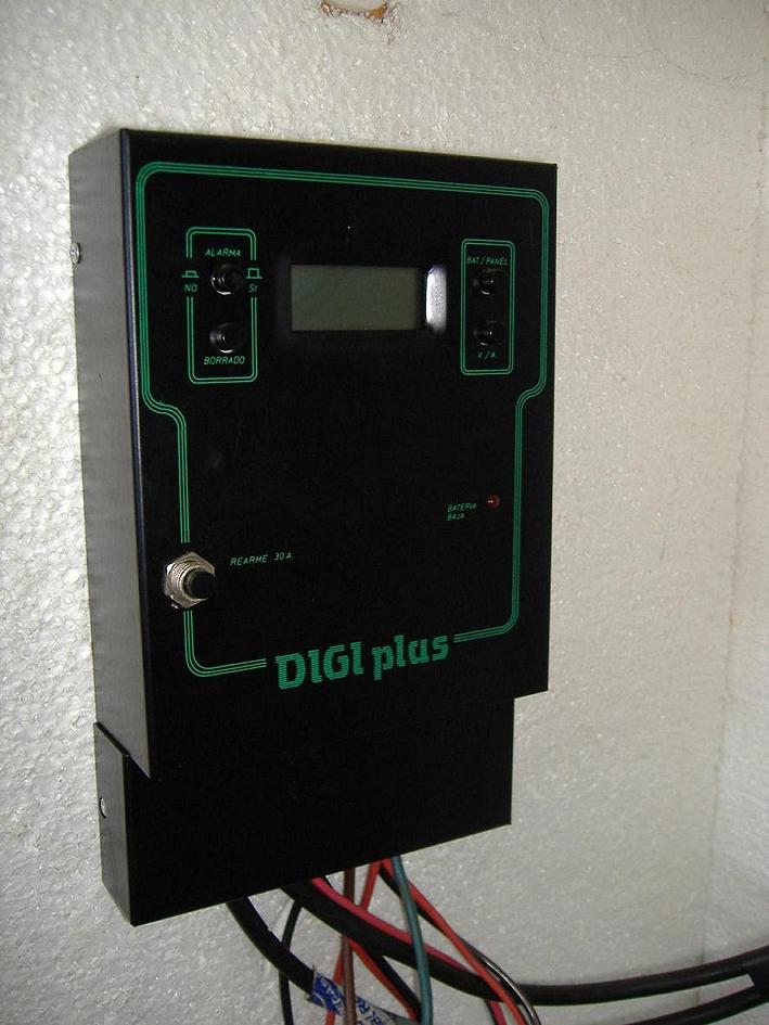

    Como dice el titulo,al realizar un mantenimiento a un repetidor de radioaficionado, nos encontramos con un ruido generado por un regulador fotovoltaico DIGIPLUS , que interferia a un Repe en la frecuencia de entrada , en concreto en 145,025 mhz.
    Haciendo que se reengachara. Al llegar a una tension de 14,7v generaba un ruido continuo como un "tas- tas -tas "
    lo curioso es que no solo interferia en esta frecuencia , sino que subia y bajaba de Frec. haciendo que otros repetidores de la zona se reengancharan .
    Imaginaros los cabreos que el dichoso ruidito genero entre la comunidad de radioaficionados.
    Alguien puede dar algo de info al respecto???

    Me atrevo a contestar que ese regulador es convencional, sólo que un poco cutre.
    Casi todos los reguladores que trabajan con triac de salida hacen ese "tac, tac, tac," pero no suelen emitirlos como frecuencia, puede ser que en un error de diseño las pistas de su placa base se comporten como una pequeña "antena" y emita radiofrecuencia. Yo simplemente me plantearia de cambiarlo por otro y a ser posible de mejor marca. Otra cosa es que acortes lo maximo los cables entre él y las baterias, ya que estas mismas hacen de condensador de filtro para ese ruido y ademas conectaria el reemisor a la salida exprofeso de carga del regulador. Estas salidas en algunas marcas ya llevan un filtro antiparasitario.

    De acuerdo con Unicornio , aunque tengo mis dudas sobre si es mppt , no lo parece, es probable que la radiacion sea transmitida por los cables de las placas y a través de estas(jeje menuda antena) .Como el dispositivo no parece ninguna maravilla de la tecnica te recomiendo :
    1-Verifica la puesta a tierra de la instalacion , normalmente el negativo de las placas (tambien de las baterias) suele ir conectado a tierra (pero eso lo debes ver en el manual) ,así como la estructura y marco de las placas .
    2-Quizás lo anterior no solucione aunque ayudará, despues prueba con los filtros , de más a menos , empieza poniendo condensadores 220nf en paralelo a las placas justo a la entrada del regulador, si continua el problema, añade una bobina en serie(siguiendo recomendacion de Unicornio ,no vale cualquier bobina pues debe soportar la intensidad maxima sin perdidas) hasta encontrar la solucion .Lo ideal sería un filtro en PI , condensador-bobina-condensador (condensadores paralelo -bobina serie en positivo).

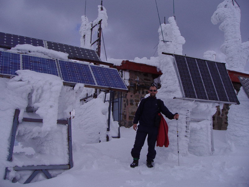

    La ubicacion esta a 2100m de altitud, donde si te dejas el estaño abajo, sueldas con ...
    Somos aficionados no profesionales,nos gusta la radio y gracias al Sol podemos hacer funcionar el equipo
    Ah y nuestras herramientas suelen ser basicas
    Os dejo una foto para que os hagais cargo de lo que se sufre hay arriba
    73´ Abrazos
