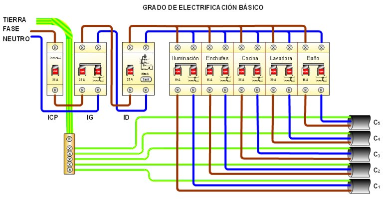

    Muy buenas:
    Cuales deben de ser las protecciones de un cuadro electrico de vivienda aislada de red, que esta alimentado por un inversor, que me imagino será bifasico. Tengo dudas.
    Muchas gracias
    14.172
    Predeterminado Respuesta: Cuadro protección SFA
    Yo me imagino que será monofasico a 230 Vac ,y como tal deberá tener una caja de protección idéntica a una casa enganchada a la red.
    Magnetotermico general ,diferencial de 30 mA y magnetotermicos para cada circuito.
    Desde hace tiempo en nuevas instalaciones enganchadas es obligatorio un varistor para proteger de transitorios ( rayo o maniobras de red ),puede ser interesante uno de estos en aisladas.

    Te pongo un dibujo aclaratorio a lo que Photon te comenta de los cuadros normales en viviendas
    Sin varistor, eso sí.
    Miniaturas adjuntadas Miniaturas adjuntadas Cuadro protección SFA-cuadro_basico_hilos_tierra3b.jpg
