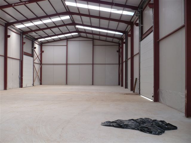

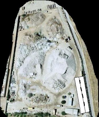

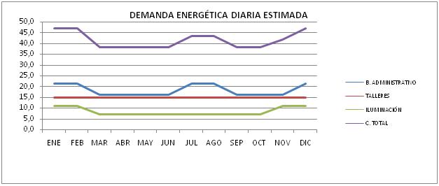

    Bueno,
    Para empezar, hemos recogido las facturas de los consumos durante más de un año, para saber com más exactitud que acumulación le vamos a poner. Tenemos que contar que disponen de un GE de 100 KVA que no piensa tirar.
    Os adjunto la gráfica de los consumos.
    PD: Os pongo unas fotillos de la nave

    En principio, en calculos aproximados, tengo planteado 9 kWp y 15 kWn y 5.000 Ah en 48 V.
    Ahora tengo - tendremos, que comprobar si 3 kWp, 15 kWn y 2.500 Ah en 48 V, sirve para por lo menos 1-2 días de autonomía a 30 kWh/día de consumo.
    Rehare los cálculo esta tarde y mañana los cuelgo
