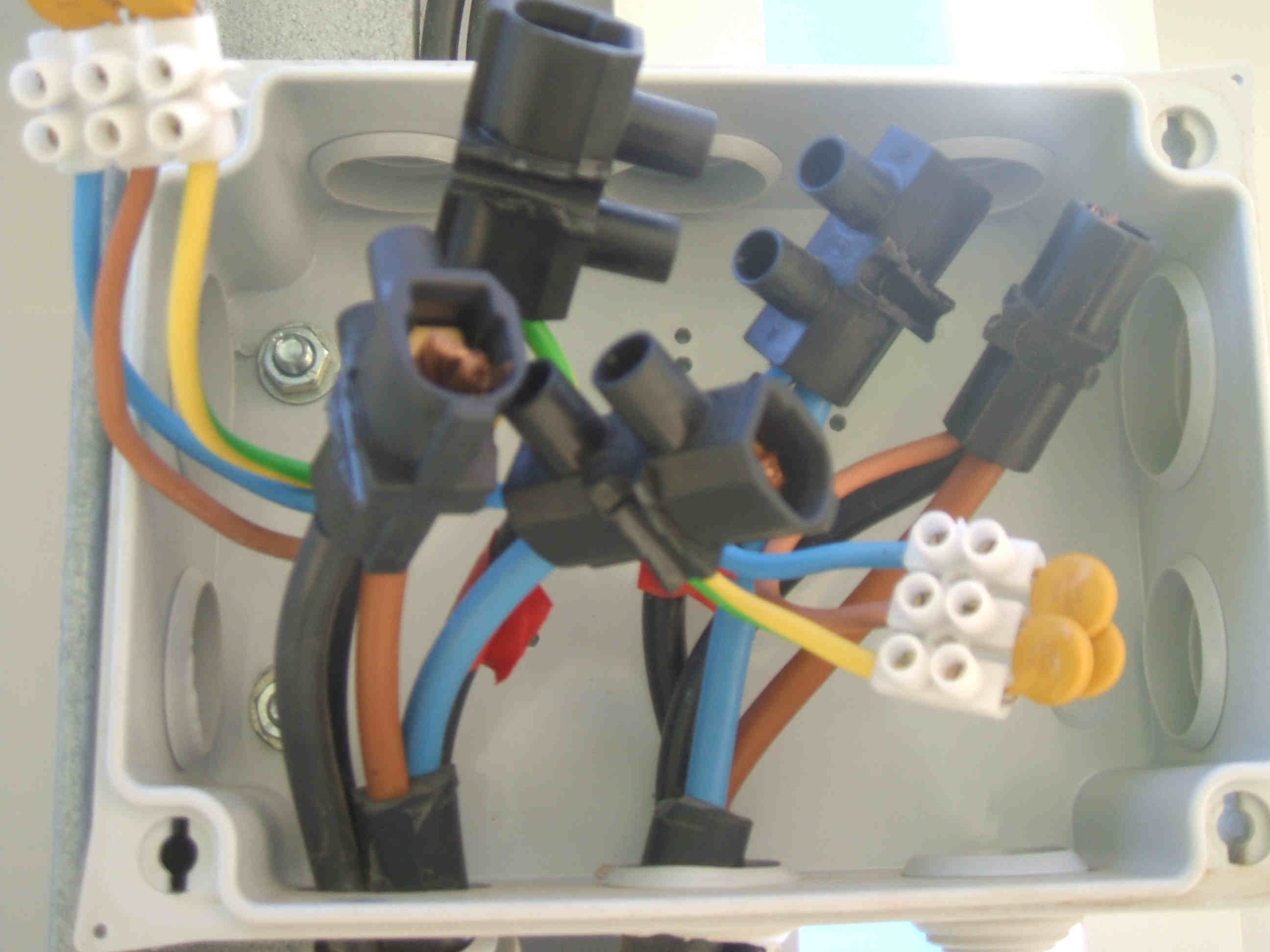

    Ese de 1000Vcc es un poquito grande para el típico sistema aislado.
    En este punto deciros que o podeis optar por la solución electronica por unos centimos o la de aparataje carril DIN de unos 400€.

    14.172
    Predeterminado Respuesta: varistores?
    Que eran idénticos que condensadores cerámicos ,pero en realidad se trataba de varistores de electrónica.
    En un mensaje Conchuo puso un gráfico de su colocación; en esencia se trata de poner una patilla en el + la otra a tierra. Otro varistor al - y a tierra ,y un tercero entre + y -.

    Gracias Photon,
    En el post que comentas no puedo ampliar la foto de Conchuo, si que he visto la que colgaste tu y ya la tengo guardada, queda claro, muchas gracias.
    Bueno, la cuelgo de nuevo por si a alguien le interesa.
