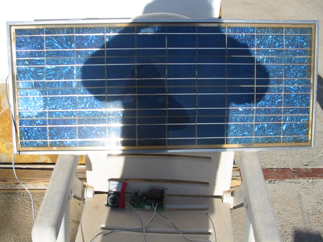

    ..saludos;

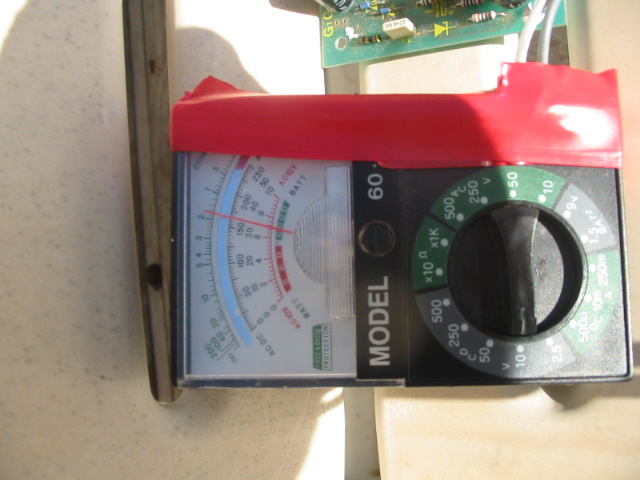

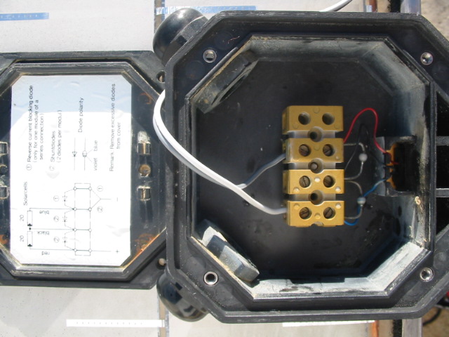

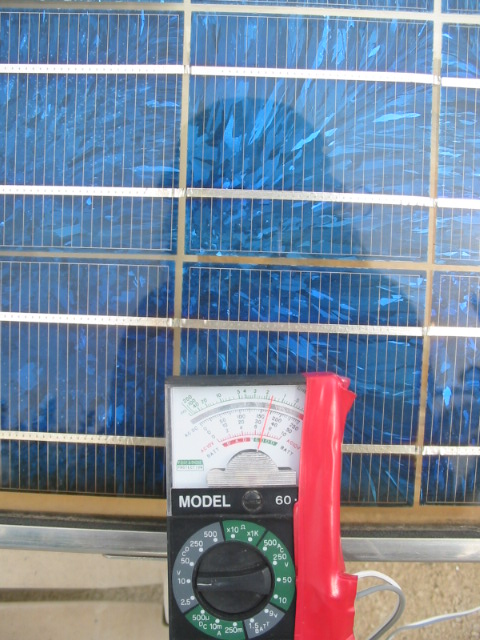

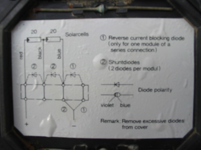

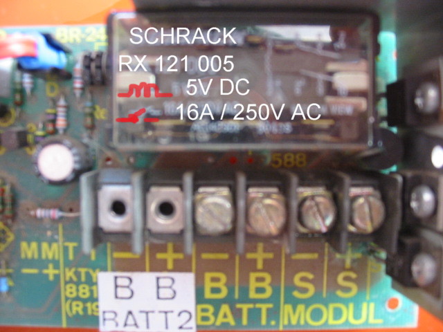

    .. soy nuevo en esto,..he estado leyendos y comprendiendo mejor el uso de estas placas,.. pero me ha surgido un "problemon" .. y no se que mas hacer....os cuento....... estoy intentando arreglar la placa de mi furgo y cual ha sido mi sorpresa que al desmontarle el regulador y dejarla en circuito abierto sin diodos; mido la tension entre el cable rojo al negro y obtengo casi los 8v ......y en cambio... del rojo al azul no obtengo nada... y del rojo a la union entre azul y negro obtengo esos 8v...
    ... las mismas medidas obtengo con los diodos puestos...

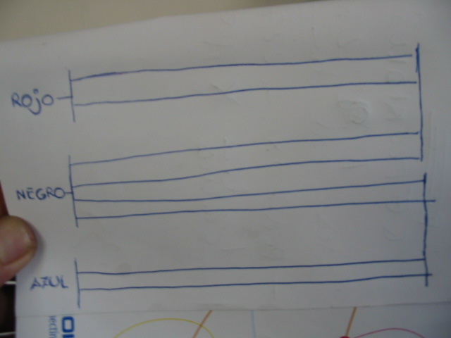

    ..¿ que estare haciendo mal??... ¿¿¿¿tendre la pista del azul cortada por dentro de la placa?????

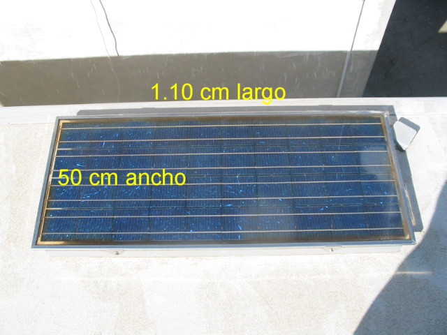

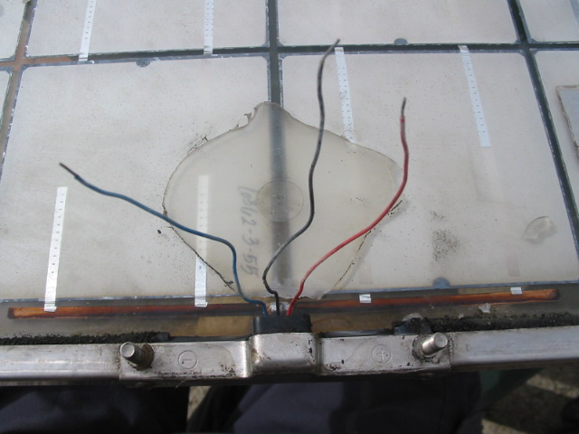

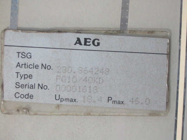

    ..aqui dejo unas fotos mas por si pueden ser de ayuda....

    Pues todo parece indicar que tu panel es de 6 V. nominales, yo los he conocido, aunque hace ya bastantes años, por lo que deduzco que tu panel AEG es bastante antiguo.
    ¿Tienes solo uno? deberías tener al menos dos para conectarlos en serie, además creo que este panel tuyo es autoregulable y que por tanto no necesita regulador de carga, pero si es así debes tener en cuenta que en verano cuando hace mucho calor, nunca llega a cargar la batería al completo.

    Veo tu panel es de 40 celdas lo que me indica que si todas las celdas estan es serie deberia darte de salida Voc= 40*0.5=20 V aproximado que es lo que te deberia dar entre el azul y el rojo y 18.4V que me indica el voltaje de trabajo, tu panel es de 46w lo que quiere decir que maneja una corriente de 2.5 amp en carga , cuantos años de uso tiene el panel??, por que si es bien viejito perdera un 15% de potencia util.
    Quiero que hagas una prueba une el rojo y el azul y mide el voltaje (rojo-azul) y (negro) y mide la corriente de circuito abierto (Ioc) entre negro y (rojo-azul) ,( esto para probar la corriente de circulacion del panel,deberia estar entre 2.11 amp y 2.5 amp (a pleno sol),si esta el circuito en buen estado,(1Amp-1.25Amp) si la mitad del panel esta abierta, bueno por ahora esto es lo unico que veo y creo que puedes hacer. dime los resultados!!!
