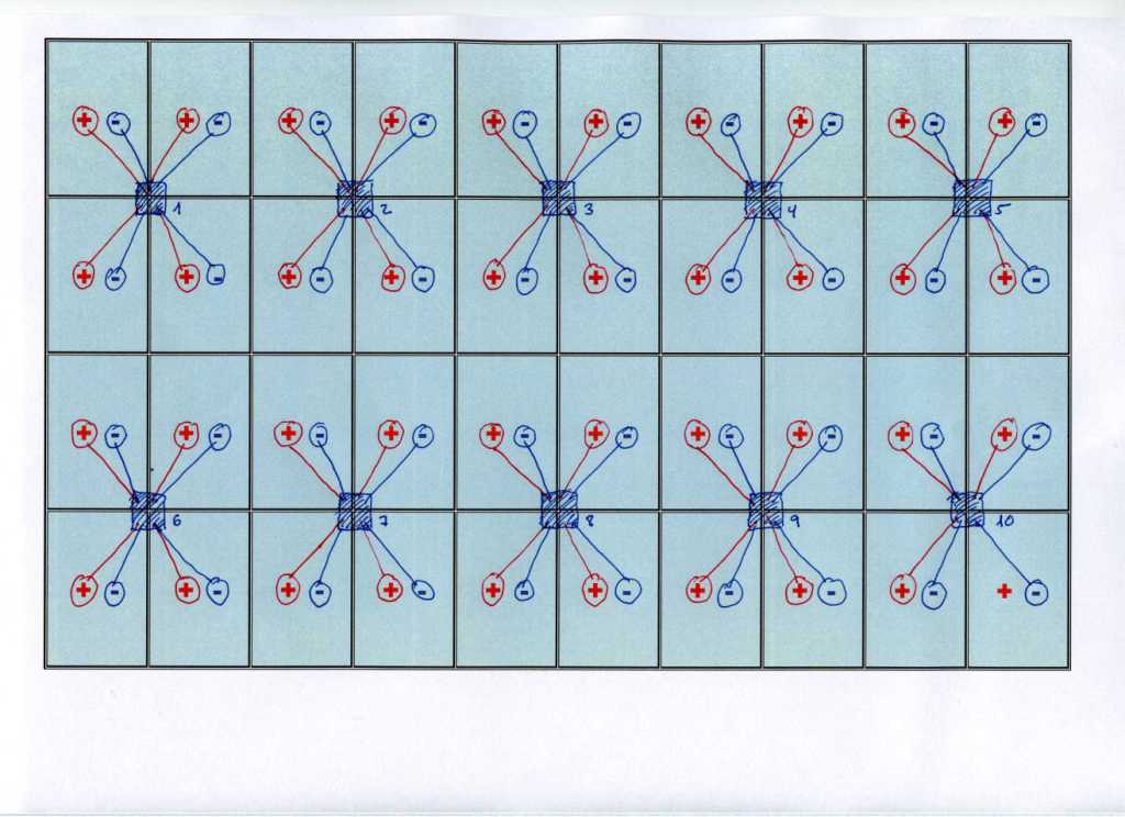

    Ahora que ya tengo claramente definida las características del campo fotovoltaico, toca la interconexión de los módulos,
    Después de desechar las conexiones tipo MC en Y que tenía previstas, y tal como se sugiere en este foro, me he decidido a conectar los módulos de cuatro en cuatro dentro de cajas estancas, tal como hace Conchuo, todas las conexiones serán en paralelo, es decir:
    Cuatro paneles a la caja nº 1, cuatro paneles a la caja nº 2, cuatro paneles a la caja nº 3 y así sucesivamente, hasta llegar a la caja nº 10. Divido el campo fotovoltaico en dos zonas, la zona A, que es la comprendida por el conjunto de los paneles conectados a las cajas nº 1, 2, 3, 4 y 5 y la zona B, que es la comprendida por el conjunto de los paneles conectados a las cajas nº 6, 7, 8, 9 y 10.
    Tanto al final del ramal A, como del ramal B, llegan 24 amperios y 67v., con lo que conectados los dos ramales, el A y el B (conexión hecha en la caja nº 10) tengo el campo totalmente interconectado, es decir, 48 amperios y 67 voltios.
    Se adjunta un croquis del campo fotovoltaico.

    me olvide del croquis
    Miniaturas adjuntadas Miniaturas adjuntadas Pasos previos para instalación fotovoltaica-img031.jpg

    Hola Gran Dago,
    Ya que yo te he sugerido que el problema de los conectores en Y tienen la limitación de la intensidad soportada, añadiría que confirmases la potencia/Intensidad máxima soportada por el fabricante. Por ejemplo en el caso de Lumberg son 35A.
    A la hora de decidir ten en cuenta:
    Disponer del mismo fabricante que el del conector que traigan los paneles.
    Que tendrás que comprar conectores Y tanto "machos" como "hembras" y que no se suelen vender por uds sino por packs.
    Que necesitarás latiguillos para enlazar y ... que no son baratos.
    Quizá esté poniendome la tirita antes de hacerme la herida y todas estas pegas te las pueda resolver tu distribuidor con lo que sólo necesitarías la caja final para salir con el cable necesario hasta el regulador/baterías.
    Otra opción es que las mismas cajas de conexión de los paneles te permitan realizar las conexiones necesarias -Salvo la última-, y teniendo en cuenta que parece que las conexiones estarán a cubierto y que no necesitas protección tipo IP67. (Ojo con la garantía de los paneles).
    Pero lo normal y habitual es que tengas que realizar la conexión como tú dices y siguiendo las pautas de Conchuo.

    vaya vaya, me vuelven las dudas con las conecciones.
    Vamos a ver, alquien tiene o sabe donde se puede conseguir fotografias de los paneles Kaneka gea 60 sobre todo por la zona de las conecciones, el fabricante dice que estan equipados con conectores MC y cable de doble aislamiento, de la caja del modulo segun la ficha técnica salen dos cables de unos 80 cm. de largo con los correspondientes conectores macho y hembra, yo digo de cortar justo aquí, al final del cable, supongo que dentro de la caja propia del panel los cables están soldados ¿No? no habia caido en lo del tema de la garantia, dejar sin garantía 40 paneles no es moco de pavo.
    Mirando por internet veo que los conectores en Y, valen mas o menos 12 euros, y yo necesito 38 mas 38 haciendo calculos ufffff..... un verdadero ojo de la cara.
