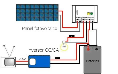

    Hola a todos los del foro.
    Me he propuesto crear una instalacion FV aislada, y ando "en pañales" acerca de todo practicamente.
    Ademas de saber cual el esquema "tipo" o "base", me gustaria saber un poquitin como se dimensiona, es decir, que potencia de inversor y de demas elementos hay que colocar, dada la potencia instalada que querrias tener.
    Ni que decir tiene que me pierdo entre inversor-cargador, regulador-cargador, regulador solamente, etc.
    Alguien puede colgar un unifilar aunque sea, que diga que elementos hacen falta? En plan: tantos paneles de tantos Wp, un regulador del fabricante tal y de tal potencia, un inversor tal, y tantas baterias de tantos V y Ah.
    Os lo agradeceria. Aunque seguire buscando mas por el foro, aunque aun no he dado con nada.

    Pues mira ,asi para empezar.
    Paneles
    Regulador
    Baterías
    *Inversor si vas a tener consumos en AC o inversor/cargador si ademas pretendes cargar las baterías ocasionalmente con un grupo generador.
    Cunto de cada cosa? pues tu sabrás ,no das datos de consumo,posición geográfica............

    Hola Jefe.
    Pues la verdad es que no mencione cuantos consumos y de que simultaneidad y tal, porque de primeras no cai.
    Lo que ocurre es que tengo algunos conocimientos ingenieriles, digamos. Y se trata de que queria trastear un poco yo mismo, de primeras, a ver hasta donde soy capaz de llegar. Pero la primera barrera la encontre en que no se el esquema minimo a seguir, asi que no puedo mirar catalogos y demas e ir seleccionando en funcion de nada.
    Pero vamos, digamos que se trataria de una vivienda de uso habitual, con unos 12 ptos de luz mas un frigo. por cierto, que las tomas de corriente no se cómo considerarlas a efectos de simultaneidad, consumo... Alimentando en alterna. Aunque estaría dispuesto a olvidarme de meter el frigo, ya que el agua caliente va por electricidad, de la cual no me podria desprender del todo. La calefaccion, en cambio, es una de gasoil. Y la zona, pues no la mejor, je je, que es Burgos!!!
    A pesar de haber indicado todo esto, de querer partir de 0, por donde empezaria? que esquema seguir?
    Es que me he empapado un pelin de foro, y no he visto nada (puedo equivocarme) que diga que hacer desde el primer paso.
    A ver si me lo puedes/podeis dar tu (vosotros)

    Ya te habias vendido solo al pedir un unifilar ,suena ingenieril que no veas.
    Empieza obteniendo las HSP en la zona de estudio.
