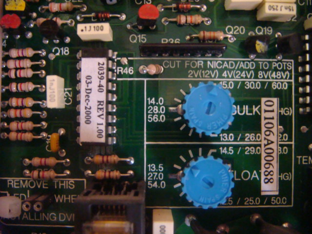

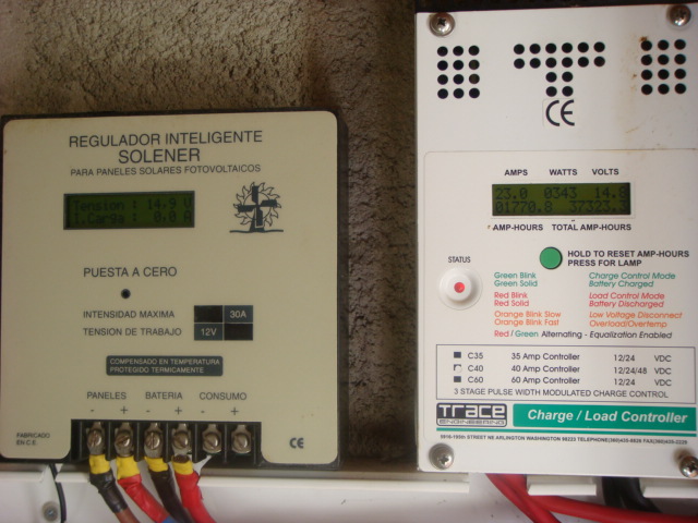

    Hola
    Muchas gracias por tu ayuda.
    Te (Os) remito una foto del regulador en cuestión, junto con las "cargas" puestas en las ruedecitas de "bulk " y "float". Tal vez puedas indicarme si están en posición correcta. De todas formas buscaré las instrucciones tanto del regulador como del convertidor (aunque puede que no las entienda o no las sepa aplicar). Los pines que mencionas están el en lado derecho, y en posición "EQ" auto ; charged control ; y un pulsador para ecualización manual.
    Hoy ha hecho mucho sol y los vasos de la batería han "hervido", pero creo que no han llegado a ecualizar. ¿A qué voltaje deben llegar para que esto ocurra?. El vaso defectuoso ha llegado a densidad 1,20. Como se puede observar el regulador de Solener (al que le sirven cuatro placas)ha cortado la corriente con 14,9 voltios. Esos valores han ocurrido con TODOS los consumos de la casa suspendidos.
    Bueno , nuevamente gracias , y no me olvido de mi tarea de limpieza.
    Hasta pronto.

    Efectivamente se trata del regulador Trace o Xantrex modelo C-40 y los tres pines que estan situados a la derecha, si no me falla la memoria que estan situados de abajo hacia arriba, el primero es para ajustar el voltaje de trabajo a 12, 24 o 48 V. el siguiente es para ajustarlo en forma de regulación de carga o de derivación de carga, el pin debe estar en regulación de carga y el tercero es para que haga la ecualización de forma automática o manual, si se elije la manual es necesario presionar el botón oculto que hay en el exterior por el lado derecho.
    Cuando el regulador hace la ecualización, que es aproximadamente una vez al mes si elijes la opción de ecualización automática la lucecita de la pantalla se enciente de forma alternativa con los colores verde y rojo.
    Con respecto a los potenciometros Bulk y float, te comento lo siguiente, debido a que en este regulador se pueden elegir dos formas de trabajo, la de regulación de carga y la de carga de derivación, los potenciometros tienen dos funciones diferentes, de fábrica viene un escalado que corresponde a Bulk y Float pero este escalado es para cuando trabaja en derivación de carga, pero como queremos que trabaje en regulación de carga, por eso el pin debe estar situado en su posición correcta, debemos colocar sobre los potenciómetros una pegatina que trae el regulador y que tienen un escalado diferente y en este caso se llama LVR (low voltaje reconnect) reconexión por bajo voltaje y LVD (low voltaje disconnect) desconexión por bajo voltaje.
    ¿Como se ajusta? Pues siguiendo las indicaciones de la pegatina, que te indica 13,0 V. para el LVR o Bula y 11,5 V. para el LVD o Float, pero ¿que pasa si no tienes la pegatina? Pues que te tienes que guiar por la escala que viene de fábrica, pero restándole 1 voltio en el caso de Bulk o LVR y 2 Voltios en el caso de Flota o LVD.
    También tienes la posibilidad de hacerlo mediante un Tester o multímetro, para lo cual y una vez situado en la escala de cc tienes que poner el negativo en la borna de negativo del regulador y el positivo en unos puntos de prueba que hay situados en el lado izquierdo de cada potenciómetro.
    Este regulador hace tres etapas de carga, primero a máxima tensión, luego pasa a una carga de absorción y por ultimo a una carga de flotación y como te he comentado, una vez al mes hace una carga de ecualización, mediante la que se somete la batería a una sobre carga controlada, que tiene como misión la de disolver las posibles zonas donde se haya depositado alguna capa de sulfatación, asi como la de igualar la carga de todos los vasos.
    Si después de una carga de ecualización, en la que no deberías tener conectado ninguna carga de consumo, los vasos de la batería no tuviesen la misma tensión 2,04 / 2,05 V por vaso o una densidad de 1,23 / 1,24 Kg /L claro todo ello en condiciones de temperatura ambiente de 20º C. porque hay que tener en cuenta que a menor temperatura, menor capacidad tiene la batería, menor densidad y menor voltaje, si alguno de los vasos no estuviese igual que los demás, hay que pensar que ese vaso esta llegando al final de su vida útil, estas pruebas las tienes que hacer con el nivel del electrolito al máximo, añadiendo agua destilada si fuese necesario, pero nunca te pases del nivel máximo.

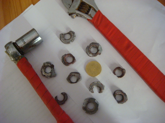

    Hola
    Gracias Conchuo por tu ayuda.
    Como penúltimo mensaje no me resisto a subir la fotografía post-limpieza de las tuercas fijadas entre placa/borne de cada polo positivo. (En total 12).
    Algunas placas también estaban un poco dañadas-
    Como se ve la mayoría están comidas por el ácido; y de paso se ve la herramienta forrada de tela y cinta aislante con la que el trabajado el tema mucho más tranquilo. (Imagino parecerá un poco chapuza).
    Estas tuercas no las tienen en mi "tienda" habitual, espero que sea igual sustituirlas por tuercas normales (hexagonales).
    Finalizaré el hilo cuando compruebe, con más tiempo, si el vaso descargado ha recuperado su "vida normal".
    PD La cámara es una digital de Sony, CyberShot DSC T100. La fotografía está realizada en macro
    Gracias de nuevo

    Mi querido amigo, eres un dejao pasmao, como decía un politico muy feo, jamás vi tanta corrosión en las tuercas de una batería, las tuercas suelen ser de metrica 8 m/m y compralas de acero inoxidable, con arandela plana y encima arandela grover.
    Por lo que he visto me puedo hacer una idea del estado general del resto de los elementos de la batería, pletinas pernos etc... por cierto si tienes una batería de 6 vasos de 1.100 Ah C-100, deberías tener dos terminales de positivo y dos de negativo por cada vaso, la verdad es que esa capacidad enta en el limite entre 2 y 4 terminales, la 6-OPZS-600 tiene 2 terminales por vaso, son 900 Ah en C-100 y la siguiente 8-OPZS-800 ya tiene 4 terminales que son 1.200 Ah. en C-100 de cualquier forma esto varía según que fabricante.
    Bueno tu puedes tener 5 pletinas y 12 tuercas, es importante que las tuercas sean de acero inoxidable con sus dos arandelas correspondientes, estas uniones debes hacer muy buen contacto, por lo que deberás limpiarlas y si es posible untarles una grasa grafitada en medio de los contactos para asegurar un buena unión eléctrica.
    El resultado te va amejorar, pero no esperes milagros si la batería ha llevado mala vida, es posible que despues de 8 años tengas un vaso malo y el tema es de difícil solución, porque evidentemente lo puedes reponer, pero... ¿merece la pena? hay que considerar que una vez cambiado el vaso te encuentres con que otro diferente también se estropea y al final hagas una inversión para obtener poco rendimiento.
    Saludos y ve contando los pasos que vas dando, lo que te dice el voltimetro y el densimetro, que aunque la batería no este completamente cargada lo importante es que todos los vasos esten iguales de tensión y de densidad.

    Conchuo, habria que investigar por qué ese estado de las tuercas, mucho han tenido que gasear esas baterias, ¿no te parece?...
    Avatar de Conchuo
    abr 2007
    Andalucía
    2.796
    Predeterminado Respuesta: vaso de batería descargado
    Ha habido sultatación exterior y se ha dejado muchisimo tiempo sin limpiar, lo que no me explico es como funcionaba el inversor con tan mal paso de corriente por motivo de la corrosión.
    Si el motivo tiene que ver con lo que tu indicas, supongo que el amigo mipsm habrá tenido que rellenar con agua destilada con bastante frecuencia, el nos lo puede comentar.
    También pudiera ser que se ha rellenado por encima del nivel máximo y en un momento en que la batería ha estado a plena carga se ha desbordado el electrolito, causando la corrosión que hemos visto en las tuercas.
    Desde aqui solo podemos dar palos de ciego, debe ser el usuario el que nos cuente un poco la historia de estas baterías y si lo que estamos comentando se ha producido o no.

    Hola otra vez!
    La corrosión sólo afectaba a los bornes positivos de cada vaso, por eso son 12 las tuercas afectadas. (A lo mejor esto da una pista de porqué se han corroido tanto, aparte del mantenimiento defectuosillo)
    No he podido mirar el estado de las placas como dices con una linterna y comprobar el sedimento del fondo, pero ... ejem ... se me ocurre ... y si añado ácido de bateria en el vaso descargado ?
    Por cierto , jolín con la grasa grafitada !, en las ferreterías no saben de qué les hablo (grasa de litio , grasa de molibdeno , grasa siliconada ...pero de grafitada nada , por ahora )
