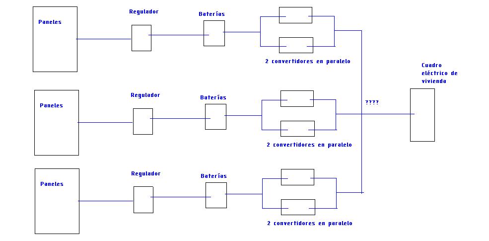

    Hola Conchuo, a ver te explico mi instalación.
    Necesito suministrar aproximadamente 20.000 Wh/día. Para ello necesito un campo de 30 paneles fotovoltaicos. Entonces, debido a que me salen las secciones de cables inmensas entre el sistema de baterías y los convertidores necesarios he decidido dividir mi instalación en 3 instalaciones de 10 paneles fotovoltaicos. Cada una de estas instalaciones está formada por:
    · 10 paneles FV: 2 paneles en serie para tener 48V (los paneles son de 24V) y 5 grupos en paralelo.
    · 1 regulador MPPT diseñado según la intensidad de cc del campo FV
    · 1 sistema de acumulación a 48 V
    · 2 convertidores en paralelo de 3600W.
    Lo que tengo claro es que la salida de estos convertidores la puedo unificar en un único cable colocándolos en paralelo. Mi duda es la siguiente.
    Como tengo tres de estas instalaciones tengo 3 cables que salen del conjunto de 2 convertidores correspondientes a cada fase. Es decir, tengo 3 conjuntos de campo FV+regulador+baterías+2 convertidores en paralelo. Por tanto tengo 3 baterías distintas que alimenta cada una a un conjunto de 2 convertidores en paralelo. Entonces, la duda es si puedo conectar esos 3 cables que salen de cada "mini-instalación" en paralelo para alimentar a un único cuadro eléctrico.
    Adjunto un esquemilla que he hecho rápidamente en Paint. La duda está en la conexión con interrogantes.
    Un saludo!

    Predeterminado Re: Duda con reguladores
    Sin entrar en detalles sobre el cálculo de la instalación, que habrá que verlo mas detenidamente, pero contestando exactamente a tu pregunta, la verdad es que no lo se, nunca se me ha planteado este problema.
    Lo que si te puedo decir es que cuando trabajan dos inversores en paralelo, tienen que estar diseñados de fábrica para que puedan hacer este trabajo, quiero decirte con esto, que tu no puedes coger dos inversores iguales de la misma marca y conectar en paralelo sus salidas de ac, esto así no funciona.
    Basandome en esto, de lo que estoy seguro, supongo por la misma razón, que no podrás conectar en paralelo las tres salidas unificadas de tus tres grupos de dos inversores.
    Pero a veces nos complicamos la vida en exceso, cuando no hace falta. En primer lugar creo que lo que tu estas haciendo es un ejercicio de fin de curso o algo parecido y que no se trata de un proyecto para una instalación real.
    En segundo lugar dime cuales son a grandes rasgos los consumos diarios de 20.000 Wts. que mencionas y cual es el consumo punta, es decir el máximo consumo en un mismo momento, dime tambies las horas solares pico de la zona y vamos a tratar de desmenuzar el problema, que creo que nos estamos yendo por las ramas.
    Hola Conchuo
    Si se trata de un proyecto final de carrera. Le propuse al profesor hacer un estudio de instalaciones de energías renovables para una residencia en un país africano, por esto de no disponer de acceso a energía y tal. Y le pareció interesante. Por ello he empezado ahora con la fotovoltaica aislada, para suministrar energía eléctrica, y luego pasaré a térmica solar para el agua caliente, eólica en caso de condiciones favorables de viento.
    Dicho esto se eligió una localización en Ífrica adecuada para este tipo de instalaciones. Elegí Angola y obtuve (de la página de la UE donde hay un programa interactivo para conocer horas de sol pico) un valor mínimo de 5.7 HSP (colocados horizontalmente para necesitar menos paneles en los meses "malos"). El profesor me dijo que podía estudiar con un consumo de 20.000 Wh/día, que el suponía suficiente para una pequeña residencia de unas 7-10 personas allí. Por lo tanto, con ese valor y el valor de las HSP, obtuve que necesitaba 30 paneles de 180 Wp y 24 V.
    En un primer momento puse todos los paneles conectados en series de 3 (72V) y alimentando a un único regulador MPPT de 80A (Outback). De ahí pasaba a un sistema de baterías (lo calculé según lo que leí en el foro para 4 días de autonomía y el coef. de 0.7) y posteriormente lo conectaba a un conjunto de convertidores (creo recordar que eran entorno a 18.000 W de potencia de salida - elegí un coef de arranque del 150% y de simultaneidad del 60% -, el doble considerando potencia instantánea para arranque de motores y demás) Se me presentaba el problema de los cables entre la batería y los convertidores. Como la potencia es elevada y la tensión de las baterías es de 48 V, me salía una intensidad demasiado elevada (36000W/48V=750 A). Por ello os pregunté anteriormente y me comentó un usuario del foro la idea de dividir mi instalación en 3 instalaciones individuales. Así reducía a un tercio la potencia y con ello intensidad, lo que me eliminaba el problema de los cables.
    Por tanto, el problema reside en esa conexión entre el sistema de baterías y los convertidores. De todas formas, si aún con esa intensidad que me sale crees que puedo utilizar varios cables o algo, la verdad es que sería complicarse mucho menos. 2 campos fotovoltaicos con sus respectivos reguladores MPPT que suministran energía a un único sistema de baterías conectado a un conjunto de convertidores en paralelo y de estos a un único cuadro eléctrico.
    Supongo que para el proyecto, podría poner cualquier de las dos opciones (3 cuadros diferentes con 3 instalaciones diferentes o 1 única instalación con el problema de la intensidad), pero ya que estoy involucrado me apetecería conocer bien el tema y no hay mejor forma que ponerse con un proyecto, ir desarrollandolo y viendo que dudas van saliendo.
    ¿Crees, por tanto, que a pesar de esa intensidad que me sale se podría realizar esa conexión entre convertidores en paralelo y campo de baterías?
