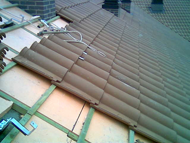

    Adjunto una foto de lo q creo q estais hablando, a mi también me interesa debatir este tema.
    Creo que es la mejor manera de evitar las goteras, al no taladrar la teja y anclar al hormigón.

    Yo lo he hecho de la forma que voy a explicar a continuación, que asegura el que no pueda hacer fallos a la hora de colocar el soporte de los paneles una vez con el tejado terminado.
    Para ello se hace la estructura de soportación, que consiste en un marco rectangular, que albergará los alojamientos para los paneles que vayamos a instalar, si se puede enviar a galvanizar en caliente nos aseguramos que nunca se oxidará, ya que estará ubicada en un sitio pòco cómodo para repintarla.
    A la estructura se le atornillan las patas que posteriormente van a ir cogidas a la propia cubierta de hormigón, bien atornilladas con tacos metálicos o con cemento, se presenta la estructura encima del tejado y se fijan las patas, una vez fijadas, se desatornilla el marco de la estructura y se procede a la impermeabilización y a la colocación de las tejas, una vez con el tejado completamente terminado se procede a atornillar de nuevo el marco de la estructura y a la colocación de los paneles, de esta forma no nos equivocaremos con el tema medidas que al final tiene nmuy mala solución.
