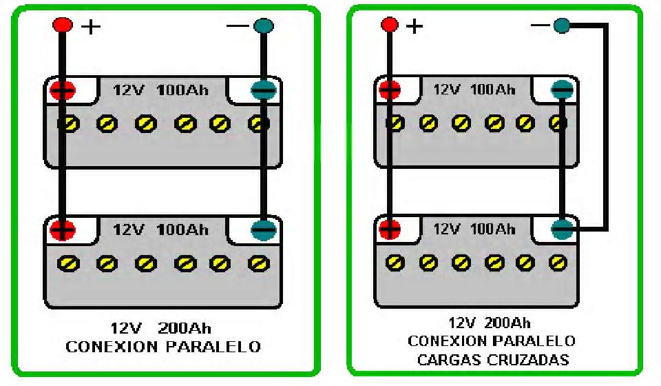

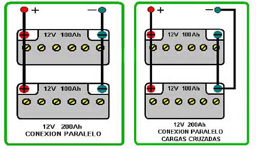

    Buenas, de nuevo y gracias de antemano, pero he visto en un manual que las baterías en paralelo es mejor conectarlas de forma ¿¿cruzada??, para la descarga homogénea de las baterías.
    Pero no entiendo el porqué, os adjunto dos imagenes con los dos tipos de conexión y a ver si me lo podeis aclarar.
    14.170
    Predeterminado Re: Dudas sobre baterias
    Para que la que esta mas cerca del consumo no se lleve todos los palos.En el de la derecha cada uno aporta un polo y se reparte el strees.

    Gracias por la respuesta, pero es que sigo sin verlo, ya que eléctricamente es el mismo potencial la imagen de la izquierd que el de la derecha.
    Te pediría alguna aclaración más.
    GRACIAS
    14.170
    Mira, la bateria de la izquierda con los dos contactos a consumo es como el ciclista que va en una escapada con otro detras. Se va a cansar mas,pero los dos van a la misma velocidad no?
    Gracias por tu respuesta y paciencia para los que estamos un poco verdes en el tema.
    Pero, no hay alguna justificación eléctrica para ello?
    Si las dos baterias están conectadas en paralelo no entiendo el porqué conectarlas así.
    Siento dar la "chapa" pero es que sigo sin entender cómo afecta a las baterías esas diferentes conexiones.

    Yo tampoco entiendo lo de las cargas cruzadas, en los dos casos a mi entender las baterías estan conectadas en paralelo y como tienden a igualarse las cargas pues creo que da lo mismo de que batería saques los consumos.
    Sin embargo en termica para compensar los caudales que ofrece cada panel si se emplea un sistema parecido cuando los paneles estan conectados unos detras de los otros y se llama retorno invertido.
    Pero como las baterías repito, tienden a igualar sus capacidades igual da que da lo mismo de que batería saques el consumo, siempre a mi modesto parecer.

    Eso de las cargas cruzadas tiene q ver a mi entender con algo llamado "densidad de cargas", ya q por un mayor requerimiento "mas cerca", (asi entrecomillas ya q los dos polos positivos conectados asi representan electricamente el mismo punto) del + de la otra bateria logra una mejor distribucion de las cargas en el conjunto.
    y aun cuando las cargas de las baterias se igualen, es mejor que la descarga de estas se realice de manera homogenea
    saludos.

    Pues esta muy bien la explicación y ademas es lógica, conexionando las baterías de forma cruzada se obtiene un mejor balance de las cargas y cada batería aporta una carga mas compensada y conectadas de la otra forma, la primera batería soporta mucha mayor descarga que la última.
    No obstante pienso que esto solo compensa en casos de grandes cargas de consumo, en el ejemplo hablan de 100 Amperios y cuando hay varias batería 4 o mas conectadas en paralelo.
    Hay que tener en cuenta que al estar las baterías conectadas en paralelo, las diferentes baterías tienden a igualar sus cargas igual que si se tratara de depósitos de agua conectados por la parte de abajo (vasos comunicantes) es decir que si le aplicamos cargas pèqueñas, el hecho de como conectarlas tendría menos importancia, en mi opinión.
