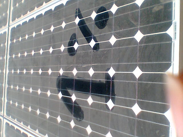

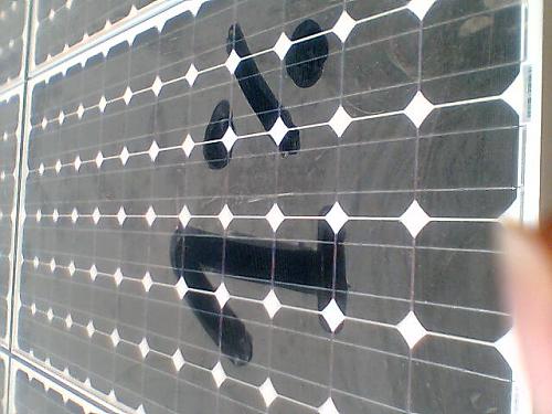

    14.172
    Predeterminado Re: Poco interes en ofrecer servicios asociados ?
    Siempre se ha dicho que la suciedad podria disminuir hasta un 1 %, pero viendo la foto........
    Fin de la ironia
    Miniaturas adjuntadas Miniaturas adjuntadas Poco interes en ofrecer servicios asociados ?-imagen00b7.jpg
