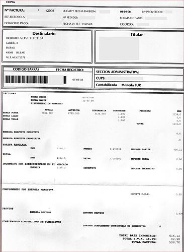

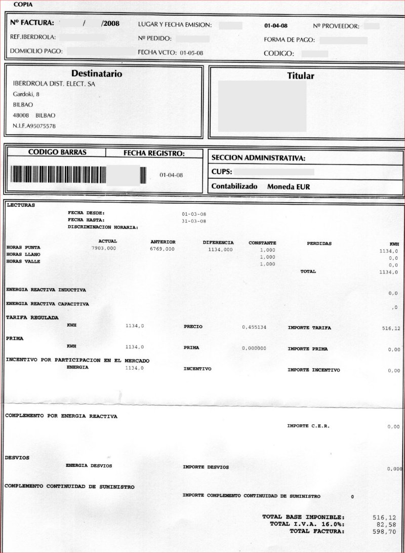

    Predeterminado FACTURA TIPO
    Hola de nuevo Jor-sol, ¿habría posibilidad de que colgases en la web una factura tipo que te haya emitido Iberdrola (quitando todos lo datos.. ect) Es que nosotros enganchamos en 15 días y nos hemos acogido a ese sistema de autofactura.
    Por ir adelantándome a lo que vamos a recibir dentro de esos 2-3-4 meses.

    Ea ...
    Si no se ve bien es porque la he tenido que reducir para que me permitiese subirla al foro.

    Predeterminado PARA JOR-SOL ¿Y EL ALQUILER?
    Yo me estoy volviendo cada día que pasa más quisquillosa, jolines ésta profesión acaba conmigo!! luego me voy a casa y coloco hasta los pliegues de las cortinas..., pregunto:
    ¿Dónde te cobra la compañía electrica el alquiler de los equipos de medida? ¿Te lo emite en otra factura independiente? es que no lo veo en la factura tipo que nos has facilitado.

    Predeterminado
    En esta factura no está dicho alquiler porque esta factura es la que tú emites a Iberdrola (aunque lo hacen ellos).
    Imagino que emitirán una factura por los "consumos" (si los hay) + alquiler de contadores, cuando les venga bien.
    A mi de momento no me ha llegado ninguna de consumo.

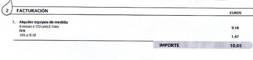

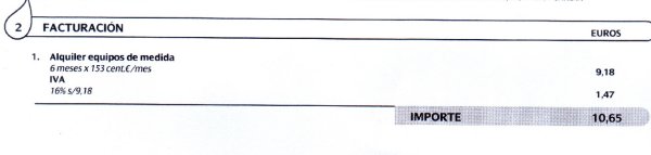

    Ya me ha llegado la factura por el alquiler del contador.
    Me han facturado 6 meses a razón de 1'53 €/mes + IVA.
    Visto lo visto, me parece más rentable alquilarlos que comprar el contador (unos 400 ó 500 €).

    Predeterminado Re: ALQUILER EQUIPOS DE MEDIDA
    A cada uno le cobran una cosa??? Qué desastre !!
    Cuelgo el detalle de la factura que he recibido para que se vea claro en concepto de qué y cuánto.
    No tengo acceso a un scanner hasta mañana, pero las mias son "identicas" a la tuya, jor-sol, salvo el numero de meses y el precio de 54 cent.€/mes.

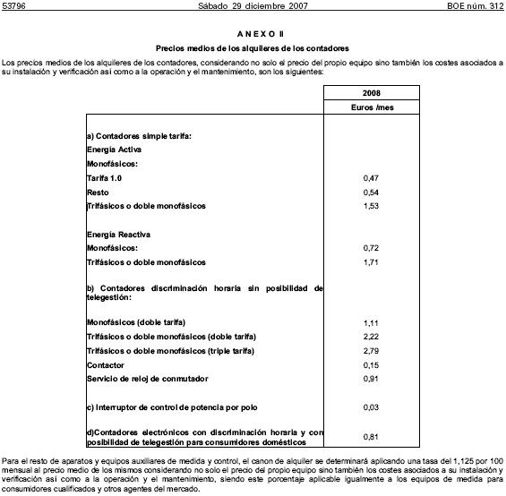

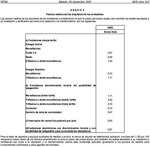

    Yo creo que para empezar, cada uno debe ver que equipos de medida y otros) tiene alquilados, pues las tarifas medias varian en funcion de que sean monofasicos (influye la potencia), trifasicos, etc, asi como de otros elementos necesarios para la medida (v.g. transformadores de intensidad y tension).
    Adjunto un recorte de la pagina 16 de la Orden ITC/3860/2007, de 28 de diciembre, por la que se revisan las tarifas eléctricas a partir del 1 de enero de 2008: http://www.boe.es/boe/dias/2007/12/2...3781-53805.pdf .
    Hay que notar que lo que esta regulado son las tarifas medias, con lo que creo que hay "puerta abierta" a la discreccionalidad.
    En mi caso la tarifa de 0,54 €/mes coincide perfectamente con los contadores monofasicos que tengo y en el caso de jor-sol supongo que tendra uno
    trifasico.

    Tienes razón. Perfecta tu aclaración.

    Por fin consegui Hablar con los de Iberdrola, y en mi caso aplican la tarifa de la coletilla del anexo II. ( 1,125 x 100) + unos cuantos 0,66 centimos de otros aparatos, para llegar a los 13,64 + IVA.
