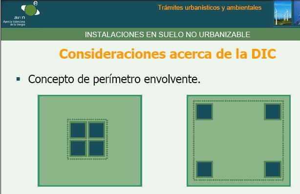

    Sifos, tronco , yo qué sé.
    Ellos dicen m2 de ocupación .... yo les digo de los del panel y si quieren más que lo digan. Que, todo sea dicho, un ayuntamiento ya me ha reclamado que la ocupación es todo (entiendo que perímetro envolvente, igual que en terreno), no solo los paneles y que tengo que pagar más € para que me concedan la licencia de actividad.
    Si se aplica el mismo criterio que en terreno, cuando se dice "perímetro envolvente" se están excluyendo las sombras que quedan fuera del perímetro que forman los paneles (adjunto diapositiva del AVEN). Si lo extrapolamos a las cubiertas, las sombras de la última fila y las laterales quedarían excluídas, pero.... vete tú a saber.

    Pues no lo sé. No se me ha dado nunca el caso.
    Si el terreno es suelo no urbanizable, aplica DIC. Si la nave agricola está en terreno "no urbanizable" y no se paga contribución urbana/industrial por ella, entiendo que aplicará la DIC, pero .... no te lo puedo asegurar.
    Saludos,
