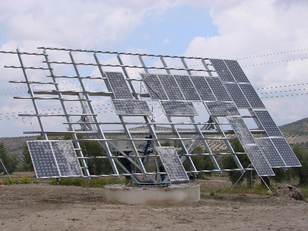

    Bueno pues me presento, como ELDO y soy de León. Tengo un par de seguidores con 80 placas SANYO de 210 Watt, en total 33,6 Kwat.
    En fin de momento no digo la marca de los seguidores, pero lo que si digo es que llevan funcionando, tan solo desde febrero y que he tenido muchisimos problemas de todo tipo. Pero el principal al que me refiero como problemon, sucedio el pasado dia 9 y lo que sucedio fue que a pesar de que no existió una velocidad de aire exagerada uno de los seguidores se me fue al suelo y las 80 placas cascaron.
    En fin lo que busco es un poco de asesoramiento cualificado en cuanto a lo que debo hacer, porque opinar ya sabeis "es gratis" y la gente sin saber lo que es una placa ya opina.
    Y ahi va la ilustración para que veáis de lo que estoy hablando:

    Primero decirte q siento lo q te ha pasado......a partir de ahi varias cosas
    1.- La de perogrullo: dar parte al seguro y ver por dnd respiran
    2.- Los q te montaron el seguidor, son instaladores autorizados por el fabricante??
    3.- Fue una instalación llave en mano?, pq si es asi el q te hizo el llave en mano es responsable de todo lo q haya pasado (luego él ya se tiene q espabilar con sus proveeedores, para eso se paga el llave en mano).
    4.- Has hablado con el fabricante del seguidor??
    5.- Tienes idea del viento q habia en la zona?, sufrio el otro seguidor?
    6.- Por lo q se desprende de la foto, no se trata de una estructura monoposte (las q se dice q son mas debiles)
    7.- Puedes decirme el diametro de la cimentación? (esto es a titulo de curiosidad), ctos metros levantaba del suelo el seguidor en su parte alta?

    Remirando la foto parece verse claramente como lo q ha "fallado" ha sido la propia estructura del seguidor, lo q en principio podria descartar un fallo de instalación referente a la cimentación...
    Q dice el fabricante??, despues de una segunda inspección de las fotos tiene pinta a fallo de diseño de la estructura (o sobrecarga).
    Tambien podria ser q si hay anemometro haya fallado la instalación del mismo o su funcionamiento...

    En las fotos se observan dos tirantes que sujetan la plataforma de los paneles solares intactos y otro casi intacto, por lo que creo que no fue solo culpa del viento.
    Da la impresión que primero se soltó la plataforma de un par de tirantes y luego, con solo dos tirantes, el viento consiguió voltear la plataforma.
    Los datos de viento del INM para estaciones de la provincia de León:
    San Isidro superó los 80km/h el dia 10 de diciembre
    Virgen del Camino (León) superó los 80km/h el 9 de diciembre
    Lagunas de Somoza superó los 70km/h el 9 de diciembre
    Solo se me ocurre que debido a una tornilleria mal apretada, el viento generaria vibraciones que terminarian soltando la plataforma de un par de tirantes quedando totalmente expuesta al viento, que la tumbaria sin problemas.
    Pues un viento de 80km/h sin más "ayuda" no puede causar esos estragos.
    En mi instalación fija, un viento de 98km/h logró aflojar completamente un tornillo de una placa hasta hacerlo desaparecer...imagino que estaria mal apretado, pues el resto de la instalación no sufrió ningún daño.
    Comprueba los anclajes de la plataforma a los tirantes y si no es mucho pedir, sube una foto.

    Bueno en principio gracias a todos por intentar colaborar, intentare contestar a cada uno en su propio mensaje.
    Avatar de ELDO
    ELDO está desconectado Miembro del foro
    dic 2007
    LEON
    59
    Predeterminado
    Cita Iniciado por sifos Ver mensaje
    POR SUPUESTO ESTOY EN ELLO
    SI
    SI, CREO K LLEVAS RAZON ESO ENTENDEMOS
    ESTA DESAPARECIDO
    SEGUN INVESTIGACIONES SE SUPERARON LOS 80 KM/H
    NO LLEVA 6 BRAZOS
    NO TENGO DATOS EN ESTE MTO. 4.2MTS PLANO
    Siento no tener ninguna respuesta para ti....
    NO TENGO DATOS DEL DIAMETRO EN ESTE MTO.
    4.2 MTS. PLANO

    Tu seguidor se asemeja bastante por diseño constructivo al de Mecasolar, pero con unos tirantes mucho más débiles...observa la sección del tirante que se ha abierto como una lata de sardinas y comparalo con la sección de los perfiles que conforman la plataforma de los paneles...mucho más gruesos.
    Otro detalle de diseño se ve en la foto de los rodamientos, en la que las escuadras de los rodamientos y las escuadras de la base no estan alineadas...lo que genera tensiones laterales que deforman la placa de hierro.
    Tienes alguna foto del seguidor antes de romperse? pues solo veo los anclajes de dos de los cuatros tirantes que soportan la plataforma.

    desde mi punto de vista ha podido haber mas fallos:
    1 fallo de corriente y seguidor "a toda vela"
    2 fallo del automata "
    3 fallo del actuador "
    4 fallo del calculo de estructura
    por lo que se ve en una de las fotos un hidraulico esta todo fuera y luego se ha doblado , con esto puede deducirse que el seguidor estaba con la maxima resistencia al viento ....... no se ha puesto horizontal y ............... crack

    hola eldo, saludos y animo, no es tu culpa y que paguen los que deben.
    Creo que te comentaron los pasos a seguir, y que has dado. Nada más verlo, el seguidor se me antoja un mecasolar, pero cutre. Los tirantes como bien dice covarxi, se abrieron como una lata de sardinas., en una foto se dobla a no mas de 40 cm del anclaje y en la otra se raja, por traccion (la famos lata de sardinas), en las segundas fotos, veo perfiles que tienen corrosion, en menos de 10 meses de uso!
    una galvanizacion de calidad se produce tras haber maquinado todos los componentes, no se puede soldar, taladrar a posteriori. La galvanizacion en este caso es pobre, de poco espesor, en la tercera foto se ve toda una arista, parte de una cartela,en la que se aprecia claremente la herrumbre. Esto en cuanto a la calidad de la estructura.
    Para un peritaje yo me fijaría en la 1ª foto, se ven tirantes, 2 creo, intactos aun con su placa de anclaje, sin deformar (soltaron la estructura al trabajar a traccion) por tener tornilleria no adecuada (edito: en la segunda foto, ampliandola se ven tornillos partidos, y parecen pequeños, mala tornillería seguro sin obviar más fallos, fijate como son los tornillos y dinos que numero tienen marcado 5.6 8.8 10.9, y la Metrica) carecer del apriete adecuado, me parecio ver tuercas con freno. Dado la juventud de las estructura no hay que pensar en fatiga de material.
    Segun decia kandido al ver los hidraulicos extendidos y doblados, el golpe de viento cogio al seguidor sin posicion plana e hizo el efecto vela (pero a 80 km/h un seguidor decente lo podría aguantar, date cuenta que algunos pliegan para vientos de mas de 70 km/h caso del ades) si el otro seguidor se refugio como debía, entonces falló el autómata (mala programacion o fallo corriente) y la mala estructura hizo el resto.
    En fin que mal rollo, como es llave en mano, y tienes garantía que te lo arreglen y te compensen por lucro cesante, que se busque la vida el constructor, espero que no tengas que meterte con abogados y eso ya nos contaras eldo, saludos.

    El seguidor no es MECASOLAR, y tanto yo como otra gente de por aqui que lo tiene instalado ya habiamos observado comportamientos anormales ante rachas de viento.

    Taqui, no es un Mecasolar aunque el acojone inicial ha sido de aupa. Yo tengo seguidores de este fabricante y son muy diferentes al de la foto. El Mecasolar tiene para hacer el giro en el eje horizontal un rodamiento con engranajes como el de las gruas. Me da la impresion de que el sistema de carril que se ve en la foto ha podido ser el desencadenante. Se ven los tornillos partidos que mantenian en posicion el rodillo dentro del carril.
    El Mecasolar tiene 6 puntales o soportes, 3 a cada lado del eje de giro horizontal, estan arriostrados entre si por una viga y son de seccion cuadrada de 15 cm de lado. Las zapatas suelen ser superficiales de 4 m de diametro y 0,6 m de espesor. La zapata de la foto es una zapata profunda.
    En fin, nada que ver con las fotos.

    Miniaturas adjuntadas Miniaturas adjuntadas Presentacion Y Problemon-dsc00384.jpg

    Quinto, viendo la foto, entiendo mas tus comentarios de hace unos meses
    Esto es la leche

    Eldo, gracias por las fotos.
    Creo que hay una desproporción entre el peso de la plataforma de las placas y la sección de los tubos que hacen de tirantes...angelsolar ha hecho una muy buena radiografia de los hechos.
    Bueno, ahora toca reclamar y como ya te han dicho, hay varios implicados que tienen que responder (seguro, instaladora, ingeniero, etc)
    El problema que tendrás (casi con toda seguridad) es que unos por otros intentaran escaquearse y no pagar. Busca un abogado (ya) y que sea él quien hable por tí, suelen hacerle más caso.
    Te lo digo por un accidente de tráfico, que estando cubierto por dos aseguradoras, me ha tocado pagar de mi bolsillo y ahora buscar un abogado para llevarles a juicio...
    Suerte y todo por escrito.
