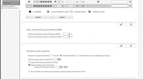

    tienes un MP, ya he puesto el vertido cero, han actualizado el firmware del fronius y ahora aparece así:
    Se puede configurar que se apague si exporta, o que limite la potencia, le he puesto que limite a 100W, porque no me fío de los smartmeter de Fronius, se terminan achicharrando.
    De todos modos me parece que ha sido un error de facturación, pero como la queja la contesta una IA, no dice nada de utilidad, porque los excedentes han sido este año de unos -12 euros mensuales hasta esta de abril

    Os aconsejo poner vertido cero en mercado regulado, antes metía un ruido el inversor que parecía un avión, ahora ni se le oye. Y luego al vecino a saber a cuánto se la venden en el mercado libre...
