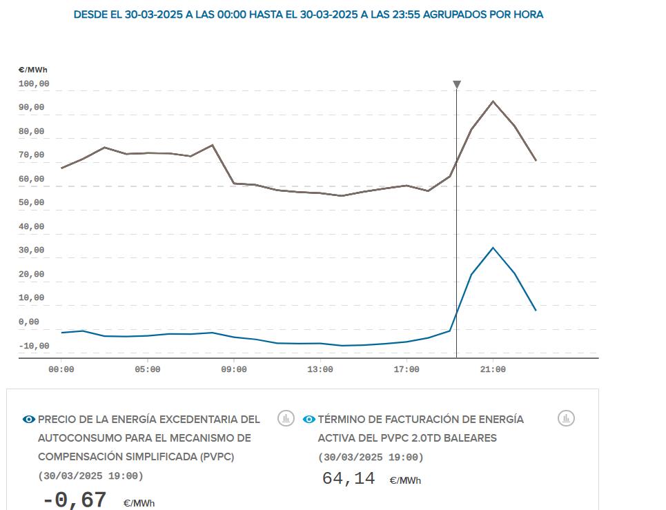

Record de horas con excedentes con compensación negativa
Creo que hoy se ha batido el record de horas consecutivas en que la compensación de excedentes de la tarifa PVPC son negativos: Desde las 12 de la noche y hasta las 8 de la tarde todas las horas resultan con tarifas negativas.
Yo afortunadamente ya deje de tener una tarifa referenciada al PVPC, pero aquellos que todavia la conserven y tengan una cantidad apreciable de excedentes, deberan pensar en cambiarla, salvo que por razones tales como el bono social no les interese.
Por otro lado esta claro que si esto continua evolucionando en este sentido las tarifas que pagan excedentes a precio fijo continuaran bajando. Habra que pensar en si es rentable ampliar la capacidad de acumulación para optimizar todo lo posible el autoconsumo y buscar tarifas que podrian ser referenciadas al PVPC que permitan verter los excedentes que no puedan consumirse en horarios donde la cotización de estos sea al mayor precio posible, siempre que los días no sean con tarifas como las de hoy, en las que las tarifas de las tres horas del día en que no son negativas los precios son muy bajos.
