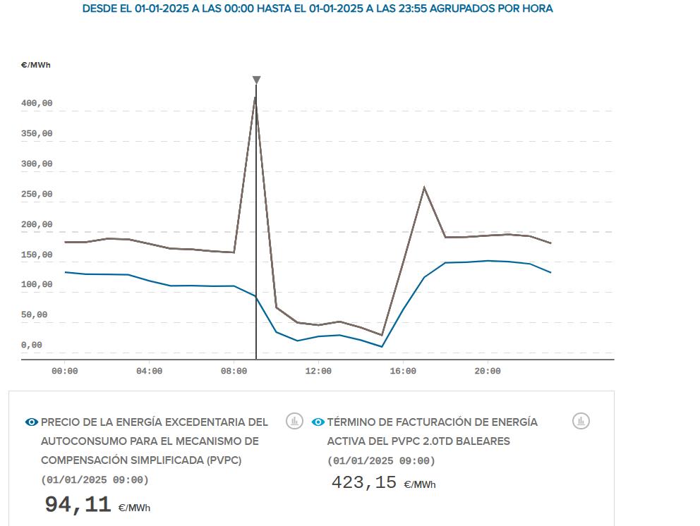

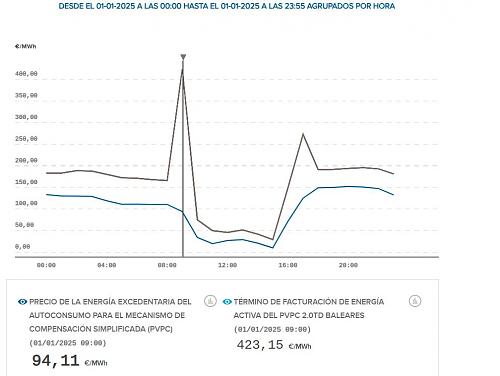

    Red electrica acaba de publicar los precios del PVPC del 1 de enero de 2025 y el grafico es el siguiente:
    Récord histórico o error en el precio del PVPC el 1 de enero de 2025-precios1enero2025.jpg
    Estamos ante un error o es un record historico.
    En estos momentos estoy esperando que se genere el grafico de los 5 últimos años.
    No logro generar el gráfico de los cinco últimos años, si he comprobado que en el ultimo año en ningun momento se han producido precios que se acerquen, ni de lejos a loa ahora publicados. Por otro lado los precios de los vertidos no muestran ningun pico en esas horas, por lo que creo que es un error. Esperemos ver si se produce una rectificación.

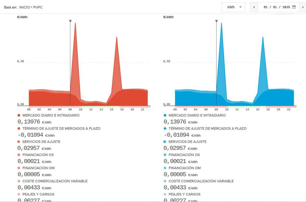

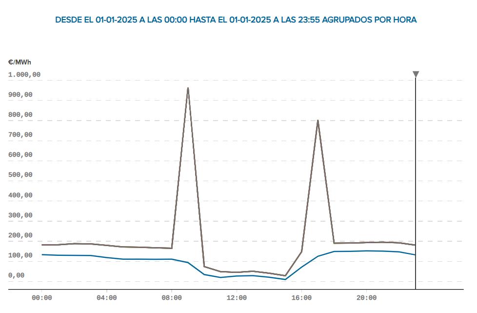

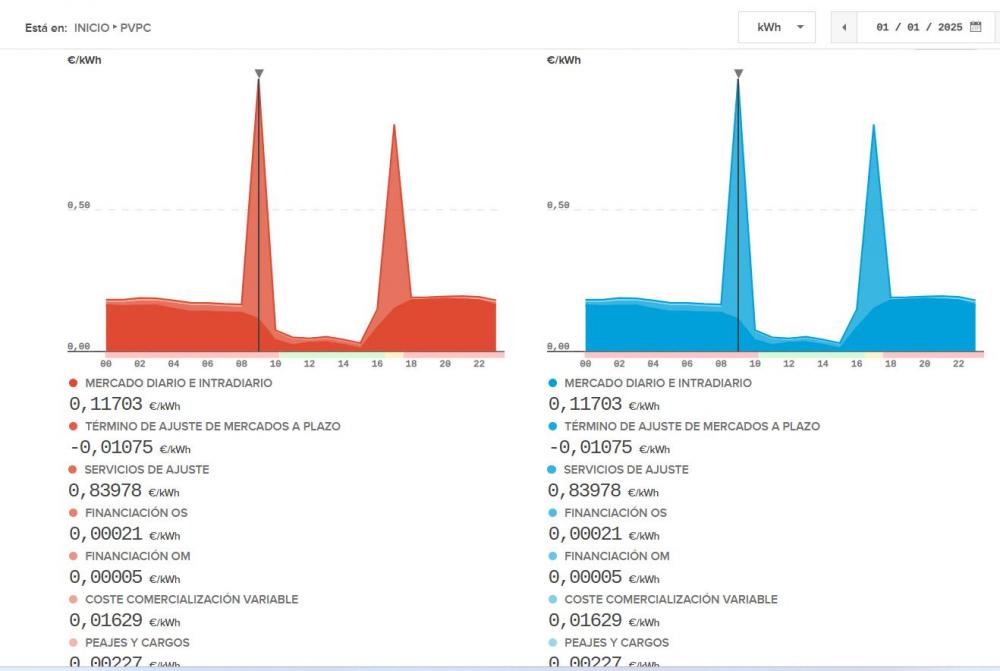

    Pues ya tengo mis dudas de si estamos ante un error. Entrando en el desglose de la tarifa el valor que se dispara en los dos picos esta denominado como servicio de ajuste que se dispara multiplicandose por el orden de 30 veces al valor de la hora contigua, por lo que es posible que si estemos ante un record del precio PVPC de la luz en dichas horas,
    Yo por si acaso he ajustado mis baterias para evitar tomar de la red en esas dos horas donde estan los dos picos,

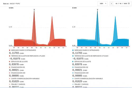

    Pues ya ha pasado la hora en la que aquellos que tengan tarifas PVPC han sufrido un atraco historico con el cobro de 0,9688 €/kWh y para mayor escarnio quienes hayan vertido excedentes a la red habrán sido compensados con 0,09411 €/kWh.
    Yo creo que he logrado no tomar de la red en esta hora ni un solo Wh, pese a que mi aerotermia ha estado consumiendo cerca de 3 kW. Ahora ya con un precio de 0,074 está tirando de la red hasta que tenga producción suficiente y recargue las baterias.
    La verdad es que no llego a entender que si tenian pendiente un ajuste lo hagan de forma tan brusca en dos horas al día. Ciertamente no entiendo como hacen estos ajustes, pero tengo la impresión de que el método que utilizan con estos resultados que hoy estamos viendo resulta manifiestamente mejorable.
    Por cierto advierto a los que tengan tarifas dependientes del PVPC que esta tarde a las 17 horas dan un nuevo "palo", en este caso un poco mas "suave": 0,80297 €/kWh.

    Un error:
    https://cincodias.elpais.com/compani...dos-horas.html
    En la determinación del precio que se hace el día anterior (el 31) uno de los involucrados (fuentes del sector aseguran que el citado sujeto podría ser Endesa) comunicó que en estas dos horas iba a demandar y comprar mucha energía. Cuando se vio el día 1 que estas previsiones eran falsas y había unos 2 GW menos demanda, tenían que pedir a unas centrales de ciclo combinado que produzcan mucho menos de lo que estaba previsto. Estos cambios de producción a corto plazo se pagan caro. En los días sin errores no hay mucha diferencia entre la demanda/producción prevista y real, así que no molesta mucho. Si uno se equivoca en 2 GW, se nota muchísimo.

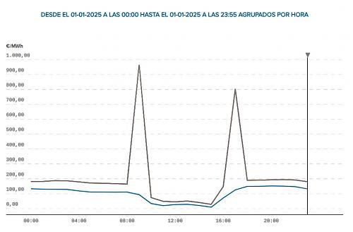

    Muchas gracias por la aclaración.
    Acabo de ver que ya han cambiado los datos del 1 de enero y han "suavizado" los picos, aunque el de la mañana sigue siendo un atraco manifiesto:
    Récord histórico o error en el precio del PVPC el 1 de enero de 2025-rectificaciono10124.jpg
    Editado: Me he equivocado inicialmente con la imagen a incluir y no he sido capaz de eliminarla.
