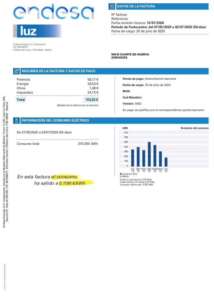

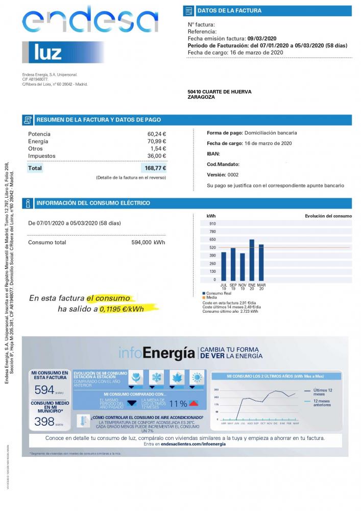

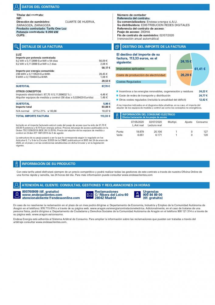

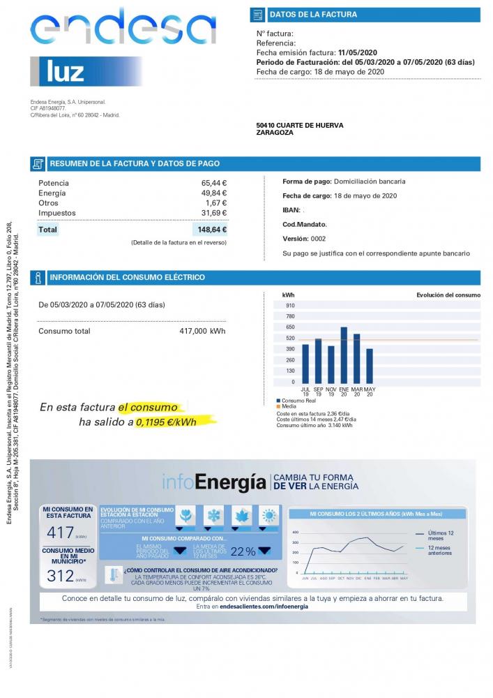

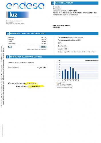

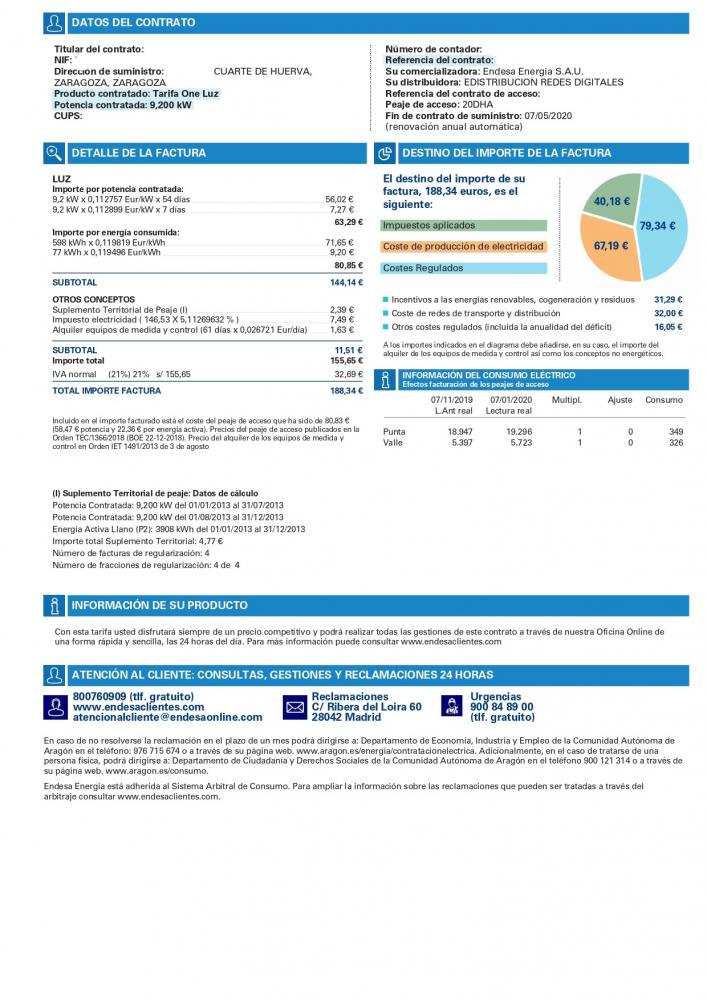

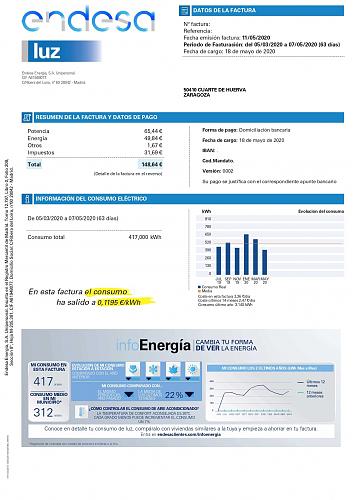

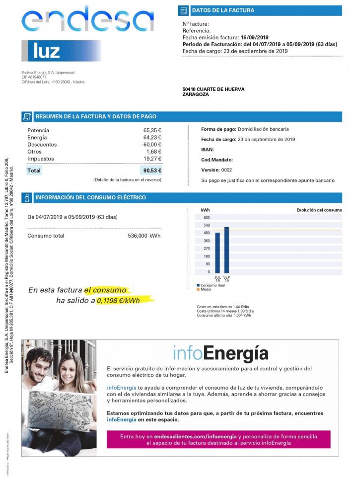

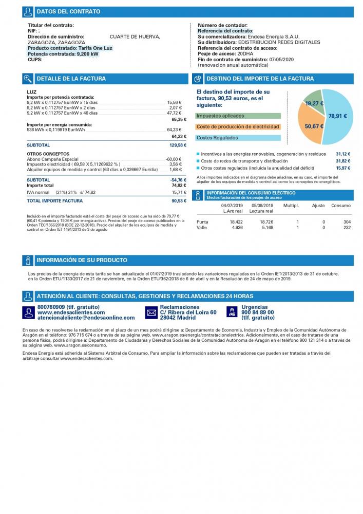

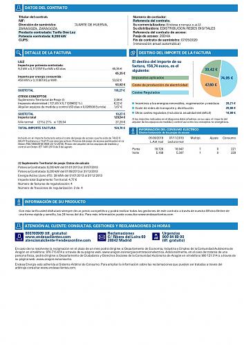

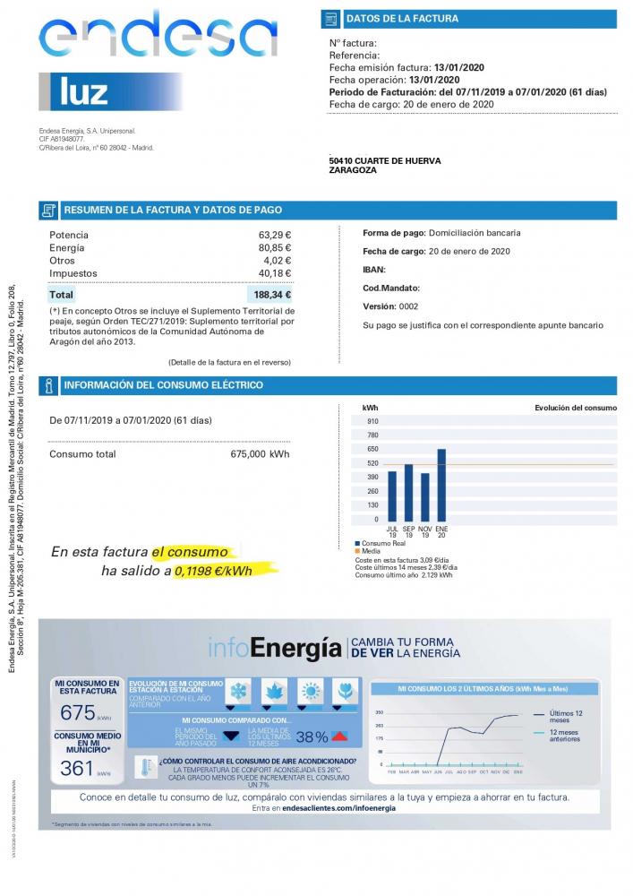

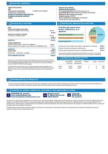

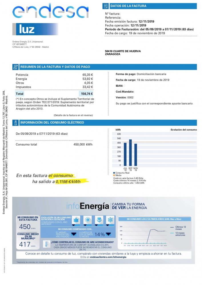

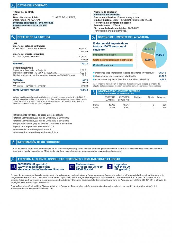

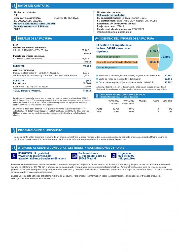

    Buenas tardes.
    Os adjunto mis facturas de antes de la instalación de las placas:
    Alguien con facturas reales de antes y después de instalar paneles?-factura-luz-endesa-040719-050919_1.jpgAlguien con facturas reales de antes y después de instalar paneles?-factura-luz-endesa-040719-050919_2.jpg
    Alguien con facturas reales de antes y después de instalar paneles?-factura-luz-endesa-050919-071119_1.jpgAlguien con facturas reales de antes y después de instalar paneles?-factura-luz-endesa-050919-071119_2.jpg
    Alguien con facturas reales de antes y después de instalar paneles?-factura-luz-endesa-071119-070120_1.jpgAlguien con facturas reales de antes y después de instalar paneles?-factura-luz-endesa-071119-070120_2.jpg
    Alguien con facturas reales de antes y después de instalar paneles?-factura-luz-endesa-070120-050320_1.jpgAlguien con facturas reales de antes y después de instalar paneles?-factura-luz-endesa-070120-050320_2.jpg
    Alguien con facturas reales de antes y después de instalar paneles?-factura-luz-endesa-050320-070520_1.jpgAlguien con facturas reales de antes y después de instalar paneles?-factura-luz-endesa-050320-070520_2.jpg

    Quiksi está desconectado Forero Junior
    sep 2020
    Vigo
    Predeterminado Re: Alguien con facturas reales de antes y después de instalar paneles?
    En las facturas después de la instalación has llegado a 0?

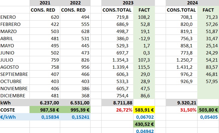

    Creo hay demasiada "obsesión" con llegar a facturas cero y eso depende muy mucho de la tarifa/comercializadora que puedas contratar en un determinado momento.
    Es decir, que con eso no se puede/debe "jugar" y "encarecer" el coste de una instalación que para su amortización dependa de lo que hagan "terceros"
    En mi caso, no llego a factura cero, pero si puedo decir que, consumiendo un 30% mas de la media del consumo de 2021 y 2022, aplicando mi tarifa ACTUAL estaría pagando 40-50% menos.
    Pero además, si en todo 2023 hubiera tenido mi tarifa ACTUAL habría pagado 150 € menos de lo que pagué.
    (Agua pasada no mueve molino)
    Alguien con facturas reales de antes y después de instalar paneles?-compara.jpg
    Sin FV (2021-2022) con mi tarifa ACTUAL estaría pagando a 15-16 c€/kWh (Impuestos incluidos) y con FV lo termino pagando AHORA a unos 6c€/kWh.
    Mi instalación es de 5,4kWp, no tenemos aerotermia pero desde Mayo 2023 hay un VE que hace 2000 km/mes.
    Y no sumo las facturas de gasoil para calefacción, que se ha reducido aprox. a la mitad, al usar más que antes el A/A

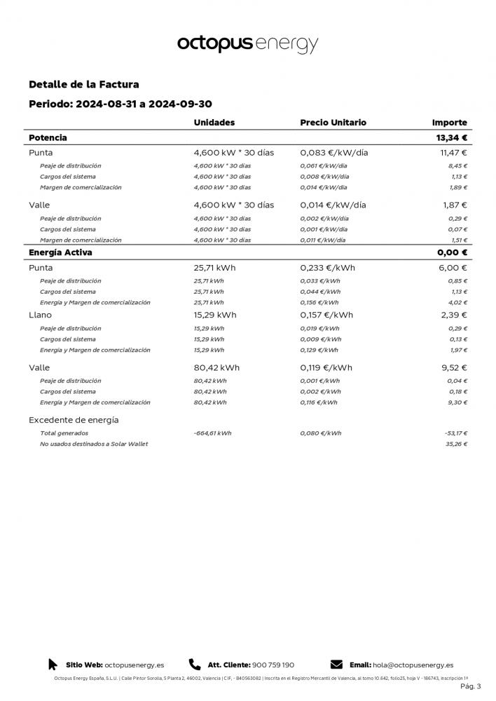

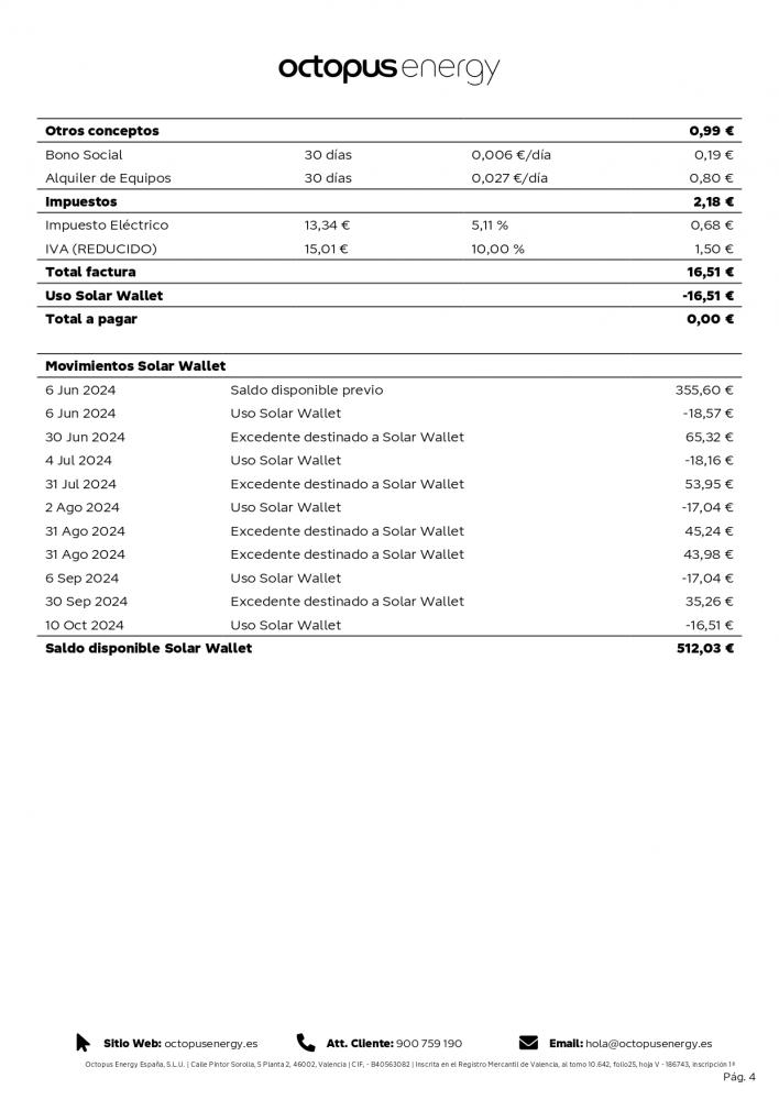

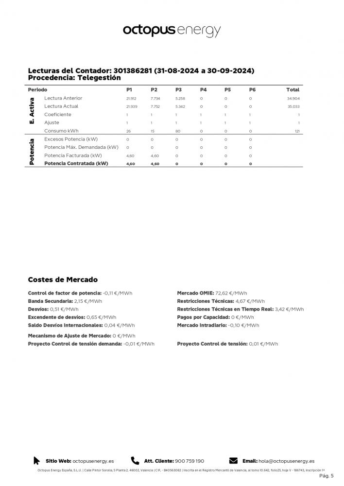

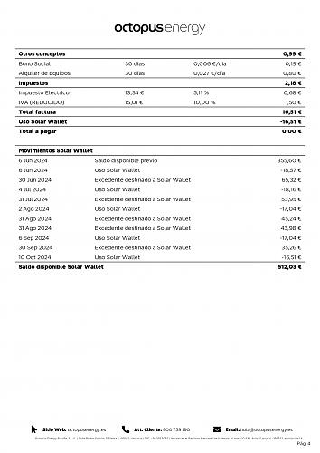

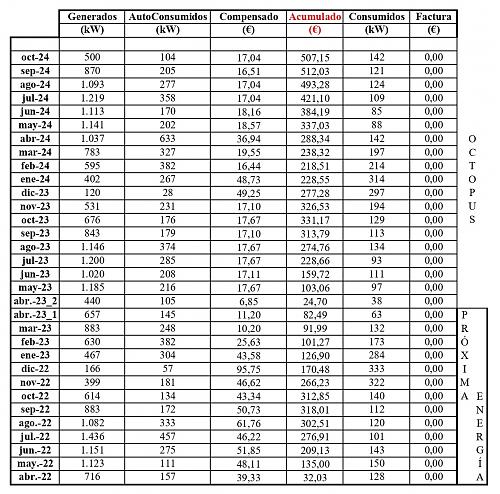

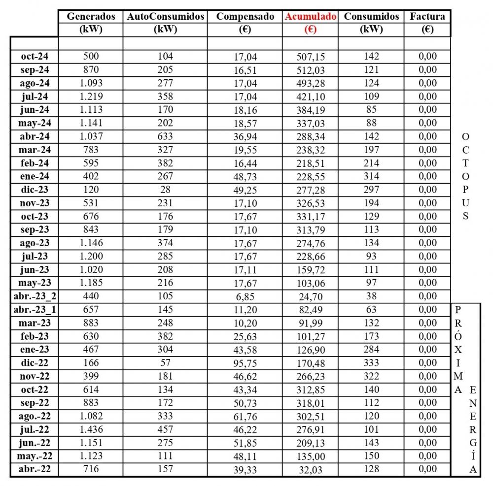

    Buenas tardes.
    Sí, gracias a las baterías virtuales:
    Alguien con facturas reales de antes y después de instalar paneles?-consumos.jpg
    Alguien con facturas reales de antes y después de instalar paneles?-factura-octopus-flexi-310824-300924_1.jpg
    Alguien con facturas reales de antes y después de instalar paneles?-factura-octopus-flexi-310824-300924_2.jpg
    Alguien con facturas reales de antes y después de instalar paneles?-factura-octopus-flexi-310824-300924_3.jpg
    Casi 7MWh de vertido anual y consumos de Red que no llegan a 2 MWh/año ..........
    Larga vida a Octopus
