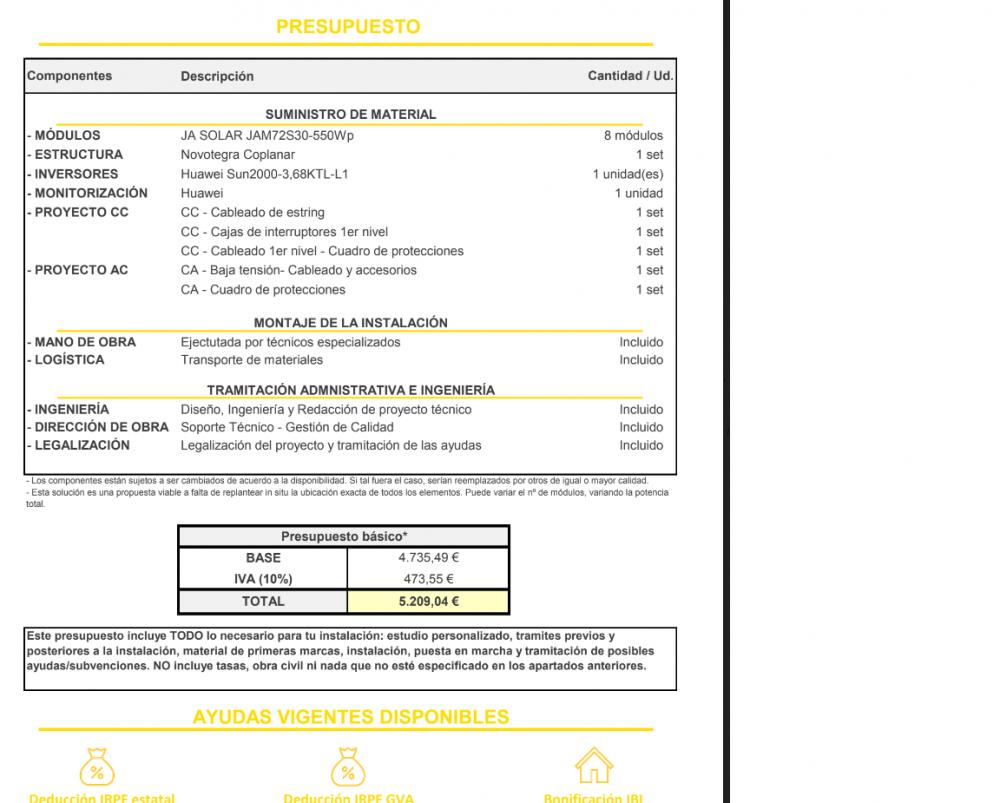

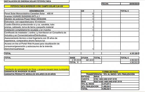

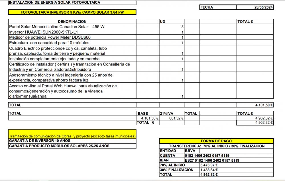

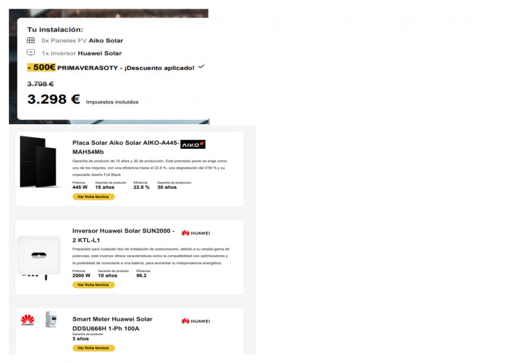

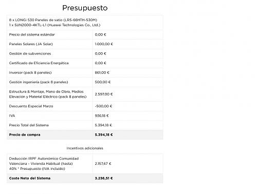

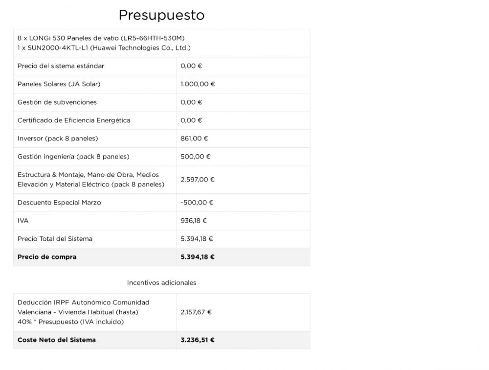

    Buenas tardes,
    me imagino que no seré el primero y el último que llega aquí con un lío en la cabeza que le va a explotar, todas las compañías dicen que sus placas son mejores etc etc... y los presupuestos de todos los precios...
    mi intención instalar de 6 a 8 placas solares y supuestamente según me han dicho me devolverán el 40% en el irpf a nivel estatal y el otro 40% a nivel autonómico (comunidad valenciana) ruego por favor me digáis si es así, es decir si me cuesta 5000€, de devuelven vía irpf 4000€???(me dijeron que tenía que tener retenciones superiores a ese importe para que me las devolvieran, en efecto las tengo.
    una vez puntualizado esto q es importante para ver si es rentable o no, ahora vamos a los presupuestos. primero holaluz para un presupuesto de 8 placas(en el presupuesto no especifica q placas) me pone 7k€, así q la descarto pq es mucha diferencia con todos los demás presupuestos. no tengo ni idea que placas son mejores que otras e igual vale la pena pagar un poco más por algunas q por otras.. lo dicho muy perdido...los que me interesan son los siguientes:
