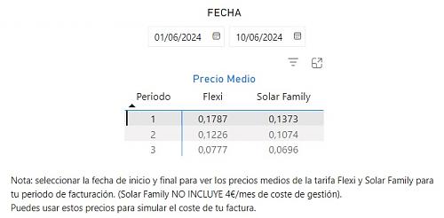

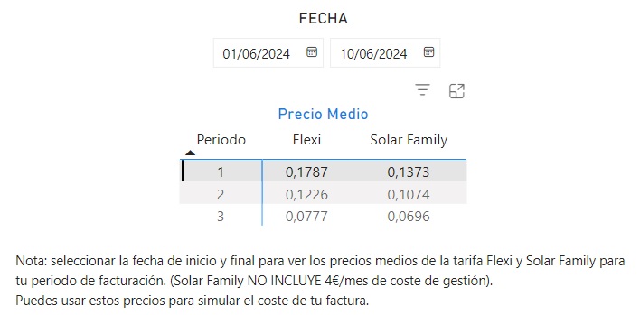

    Precios medios en Junio, mas altos que las tarifas tres periodos de Mayo.
    Suerte

    Es lo que pasa con las tarifas indexadas. Pero el caso de @MLC es especial. Él ajusta su consumo a las horas exactas en las que la tarifa indexada es más barata que su precio medio en el período valle. Además, por lo menos en el verano tiene muy poco consumo, por lo que el precio de kWh casi no importa.
    La mayoría de la gente no tiene ni posibilidades técnicas ni tiempo ni ganas para poder ajustar su consumo de esta manera.

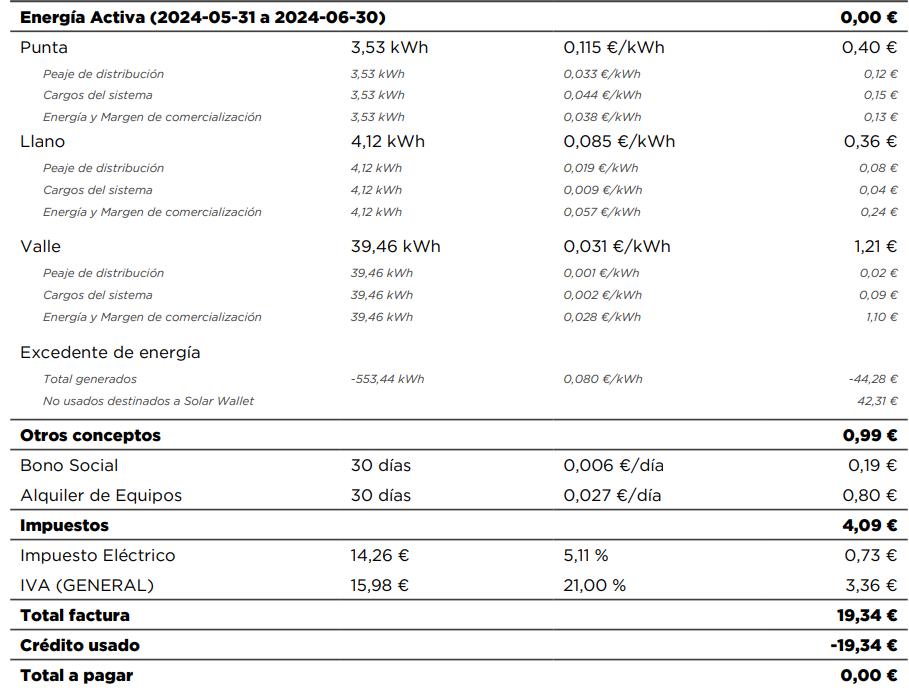

    Me acaba de llegar la factura.
    Los datos son mucho mejores de los que habia calculado:
    Los 47,1 Kwh consumidos de red que resultan de la compensacion horaria como resultaba en mis calculos, se han pagado a una media de 4,18 cts/kWh y no a los 6,31 euros que yo habia calculado con los precios PVPC. Es el resultado de mi uso habilidoso de mis baterias, cargadas los días en que la producción no dió para ello en los momentos de precios más bajos.
    Creo que de momento la tarifa Flexi resulta muy adecuada para mis usos, pese a quien no la recomienda. Ciertamente mi caso puede ser un caso particular aplicable a una minorio de consumidores.
    Veremos como va la cosa en un futuro.

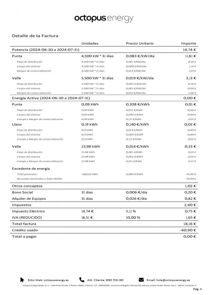

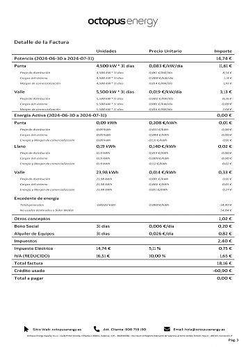

    Ya me ha llegado la factura:
    Efectivamente Octopus me ha compensado por los vertidos los 54,40 que yo habia calculado.
    Por los consumos me ha cobrado 0,36 € que dado el consumo es de 24,26 kWh (23,9 en Valle) me sale a 1,5 cts el kWh de consumo. Estos consumos los realice fundamentalmente en los fines de semana en el horario de precios minimos forzando la carga de la bateria desde la red hasta llenarla. Ello provoco el vertido posterior de esta energia que me ha sido pagada a 8 cts mientras yo pague por ella a 1,5 como ahora he comprobado. Buen negocio, pero solo lo pude aplicar a una cantidad de energia muy reducida.
    Evidentemente la tarifa Flexi en manos expertas puede hacer cosas sorprendentes. No obstante estoy con los que no la recomiendan salvo para quien maneje con habilidad los recursos de esta tarifa.
    SAludos.
    Editado: Añado la página 3 de mi factura donde se recogen los precios de facturacion de julio de 2024
    Última edición por MLC; 07/08/2024 a las 15:11 Razón: Añadir factura
