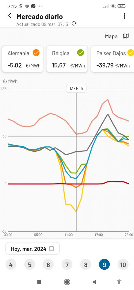

    Hoy en España es un dia muy atipico en el mercado electrico.
    Hay noticias de prensa que dicen que hoy la luz es gratis durante la mayor parte del día. Y efectivamente uno de los costes de la luz cae a 0 durante 20 horas, pero es solo uno de los factores que conforman el precio que el consumidor tiene que pagar. La realidad es que por lo que consuma en el día de hoy le facturaran un precio que en ningun momento bajará de los 4 cts € /kWh. Ciertamente el precio está muy bien pero no es gratis.
    Al revisar estos datos en la Web de la antigua Red Electrica española, me ha llamado la atención unos datos que se mostraban en el mapa de Europa y me he puesto a entrar en ellos y me he encontrado el gráfico con el que he encabezado esta nota. He visto que hoy en las horas centrales del día hay dos naciones que muestran precios negativos llamativos: son Alemania y Paises Bajos todavia mas negativos.
    Y de ahí mi pregunta: ¿Llegaran a pagar hoy a los holandeses por consumir electricidad a las 14 h?
    Sospecho que no, me imagino que el precio que pagaran estos consumidores tendra añadidos otros componentes que superaran al negativo y al final les tocara pagar algo por el kWh que consuman.
    Pero imaginaros que no es asi y que cuanto más consumas mas te paguen....

    Y si pagan la consumidores y tambien deberian cobrar a los pequeños productores como nosotros que vierten su excedente.
    Aunque en este caso la solución es tan facil dejar de verter temporalmente, ¿les han cobrado?

    Predeterminado Re: ¿Les pagaran hoy a los holandeses por consumir electricidad?
    Cita Iniciado por 10n Ver mensaje
    No se si no se ha entendido la situación:
    En apariencia lo que se esta indicando es que en esa situación la tarifa negativa no es por verter, si no por consumir. O sea que en ese horrio es consumidor no paga por ello, si no cobra.
    Si realmente es esa la situación es algo chocante...
    Si, yo lo entiendo pero existen 2 roles, productor y consumidor.
    Los consumidores holandeses con paneles solares cuando vierten pueden ser considerados productores, por lo que no seria descabellado pensar que les cobreasen por verter
    Otra cosa es que dentro del rol productor hay muchos tipos, y como se gestione el tema en holanda
