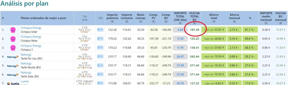

    Buenas, un saludo, escribo por primera vez.
    Tengo 12 paneles con 6KW de potencia nominal desde hace un año en una casa con 4,4KW de potencia contratados en punta y valle.
    Actualmente con EnergíaXXI y en PVPC tengo facturas de unos 18eur que invariablemente es por los fijos; dado que hay límites de compensación por autoconsumo y supuesta imposibilidad legal de descontar en la parte del término fijo...
    En 12 meses:
    * he producido 7,8MWh de los cuales he consumido 2 (25%) y he exportado 5,8 (75%).
    * he consumido 3MWh (2 autoproducidos y 1 importado).
    Actualmente leo buenas críticas de Octopus y su tarifa solar y de Naturgy, pero me vuelvo loco con esas hojas de cálculo que maneja la gente.
    ¿Con esos datos alguien me puede asesorar acerca de cambiarme de compañía? (tengo una segunda vivienda y estoy siempre en casa, puedo adecuar mis consumos).

    Con esos datos de consumo (1MWh importado) y 5,8 MWh de excedentes deberías tener facturas de 0 € muuuuuchos meses y no solo eso, podrías regalar energía a otro suministro.
    El mejor simulador que conozco es https://www.simuladorfacturaluz.es/c...r-tarifas-luz/.
    Si a lo que te comento en el primer párrafo, le sumas alguna promoción de alguna de las comercializadoras que has comentado, pues 500 kWh que te llevas gratis en valle.
    Sal del regulado, estas regalando producción a quién no debes

    Si donde tienes la instalación estás importando en todo el año 1MWh estás consumiendo muy poco de la red.
    Los datos de la imagen salen con lo que has comentado (4,4kW - 1MWh/año y 5,8MWh/año) sin entrar al análisis de periodos o meses.
    Si te descargas los ficheros CSV de tu distribuidora afinas perfectamente, pero en cualquier caso, la imagen te está diciendo que todas las facturas las tendrías a cero en el primer suministro y además acumulas 187 €.
    Ese sobrante lo podrías trasladar al segundo suministro.
    Si esos 1000 kWh/año importados son reales, que mas te da lo que consumes en invierno????

    A ver,
    Los 4,4 kW son la potencia contratada que has comentado y por la que según la tarifa nº 1 de la imagen pagarás 132,36€ al año.
    Los datos que puedas sacar del inversor no van a ser los mismos que los que tu distribuidora enviará a la comercializadora. Tu inversor no hace balance neto.
    Ojo con eso; lo que vale es lo que puedas ver en tu distribuidora.
    Y te vuelvo a sugerir que uses el simulador, los datos de tus facturas y/o los de la distribuidora
    Mucho mejor que el excel que se maneja "por ahí".
