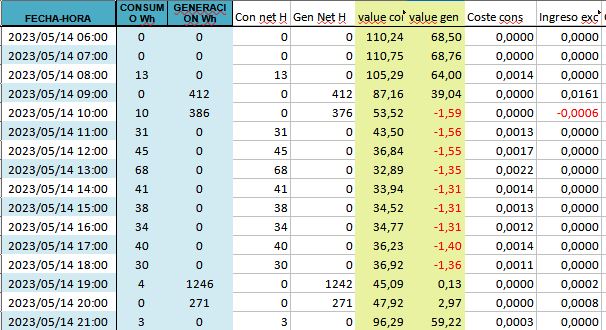

    Hola de nuevo:
    Ya dispongo de los datos de consumo y vertido por horas de la distribuidora.
    Una vez procesados en la hoja de calculo donde los introduzco sistematicamente tengo estos resultados que se muestran en el recorte de las horas de los precios negativos donde tuve activado el vertido cero:

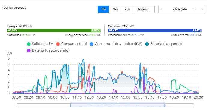

    El inversor actuó correctamente y durante esas horas, salvo en la primera donde tardé un poco en lograr la activación, no vertió ninguna energia a la red. Bien es cierto que si tomó de la misma algunos Wh, creo que por las inercias en los ajustes. Durante toda la mañana se produjeron variaciones en la insolación por las nubes que hubo y por las variaciones de la demanda de la calefacción por aerotermia que active durante esas horas, llegando en algunos momentos a actuar las baterias para sostener el consumo.
    Aqui esta el grafico de esas hotas. En las primeras horas también se cargaron las baterias que habian proporcionado el consumo nocturno. Los datos de energia que aparecen son del día completo, no solo de las horas de vertido cero.

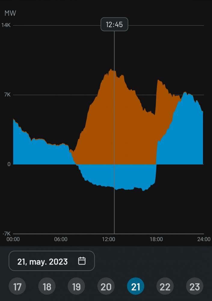

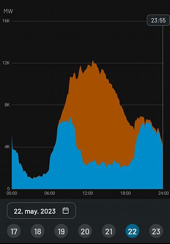

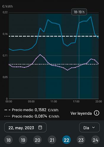

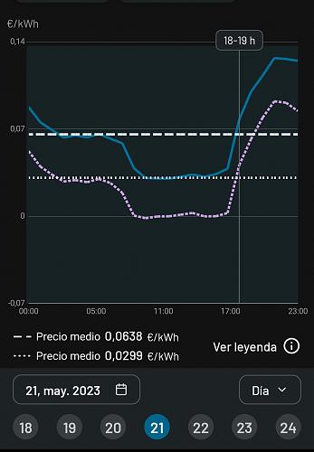

    Y aprovehando esta nota adjunto unos graficos que muestran el comportamiento de las hidroelectricas este ultimo día donde se han dado compensaciones negativas de los excedentes y el día contiguo donde las compensaciones fueron positivas, aunque no elevadas. Han actuado como carroñeros, cosa que es normal por que el mercado se lo permite.
    El día 21 con compensaciones negativas bombearon supongo que todo oo que tecnicamente fue posible. El día siguiente ni una gota.
    No cabe duda que nuestros excedentes del 21 no se perdieron y los gráficos demuestran donde fueron a parar....
    Editado: Para quienes no esten familiarizados con estos gráficos. Las zonas azules de los gráficos muestran la producción de la hidroelectricas cuando estan sobre el eje horizontal. Cuando están por debajo son los consumos que realizan que son bombeos o turbinaciones inversas para elevar el agua a zonas a mayor altura para turbinarla posteriormente cuando economicamente los interse. La zonas marrones son producciones fotovoltaicas
