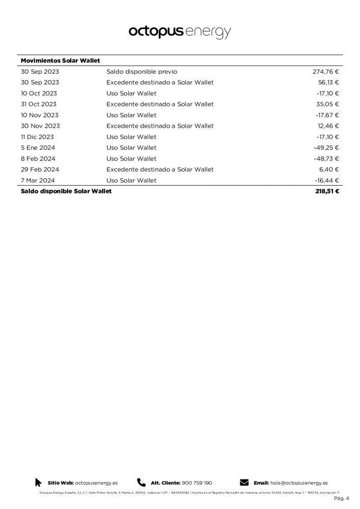

Lo puedes ver cuando te cobran las facturas, nada mas abrir la aplicación es lo primero que sale. Pero no hay ningún lado donde se vayan acumulando dia a día o de otra manera, sólo cuando hacen el ajuste después de facturar y hasta la siguiente todo queda igual.

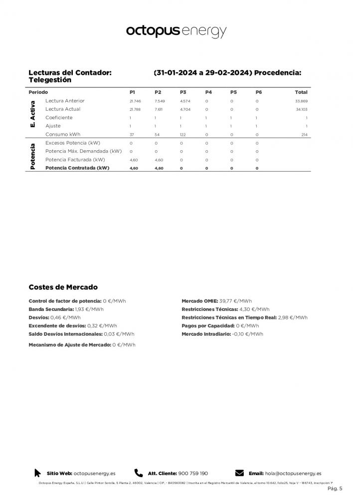

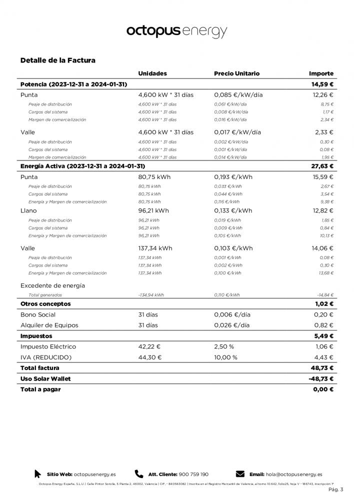

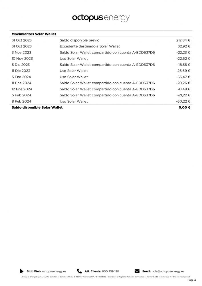

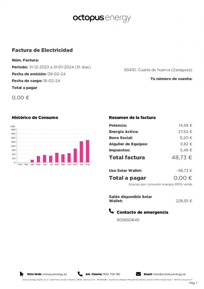

Ya están las facturas de Octopus del mes de Enero. En mi caso, si no se tuercen mucho las cosas volveré a pasar el invierno tirando de excedentes acumulados y ya veremos si, a partir de Abril que toca renovar contrato ya a 8 céntimos en lugar de los 11 actuales, puedo seguir con facturas cero todo el año:
Archivo adjunto 31136Archivo adjunto 31137Archivo adjunto 31138

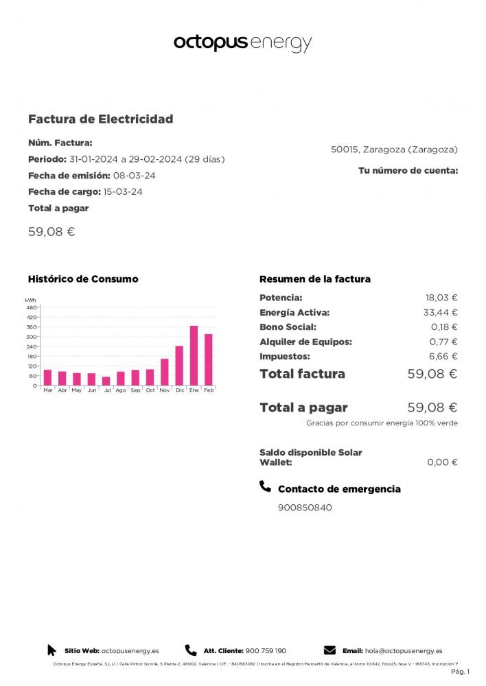

En cambio mi suegro, al tener dos contratos asociados, ya ha agotado el saldo acumulado y este mes ya empieza a pagar:
Archivo adjunto 31139Archivo adjunto 31140Archivo adjunto 31141

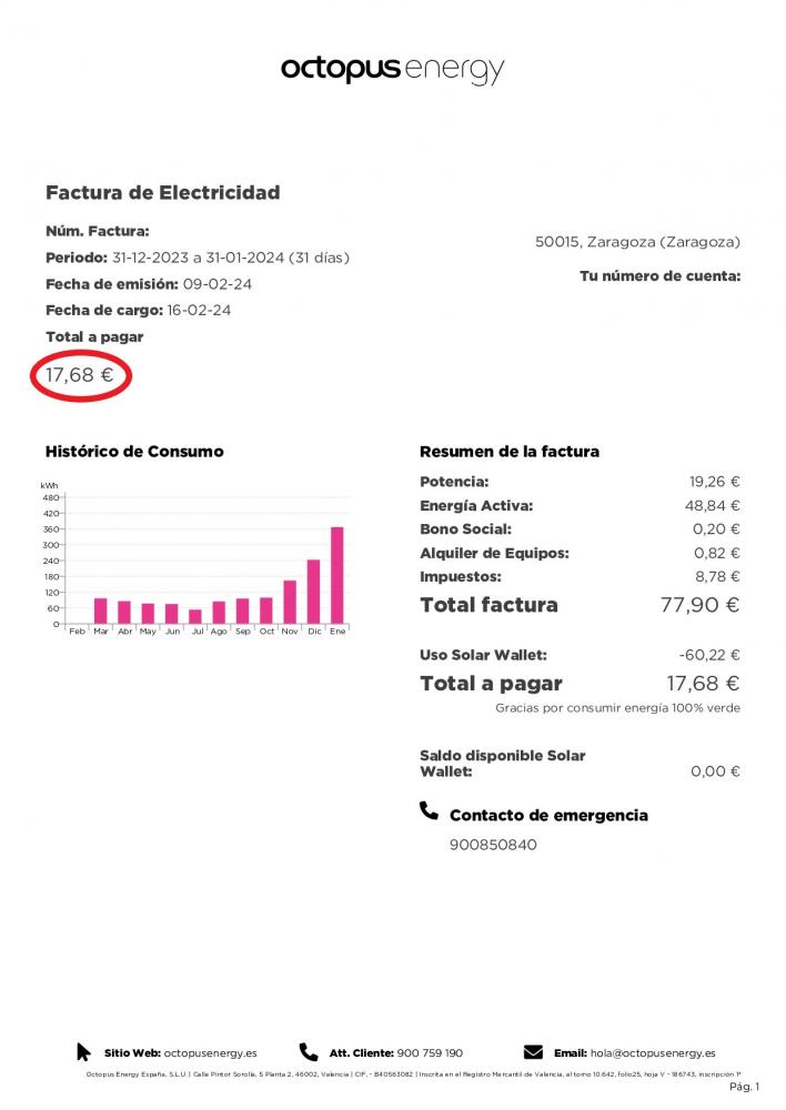

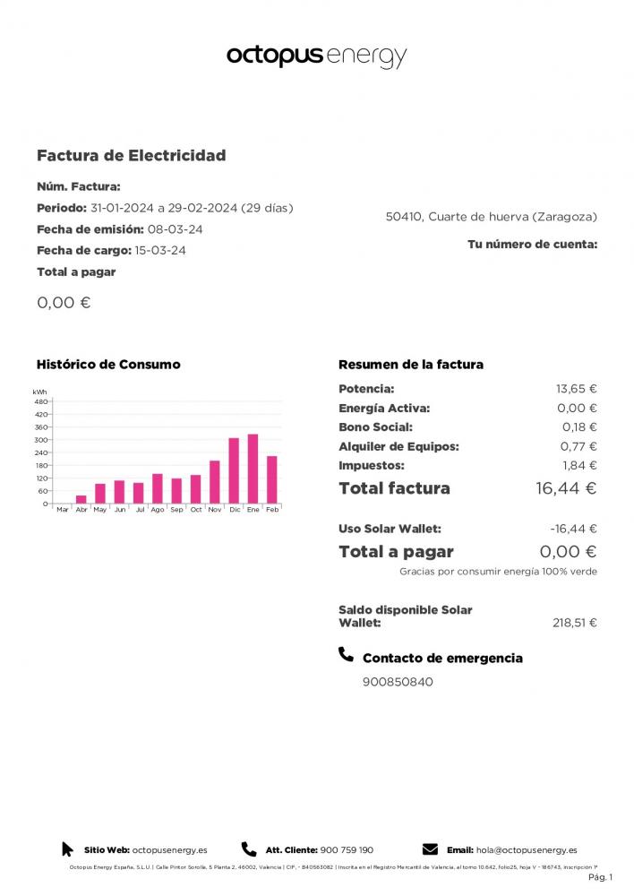

Buenas tardes.

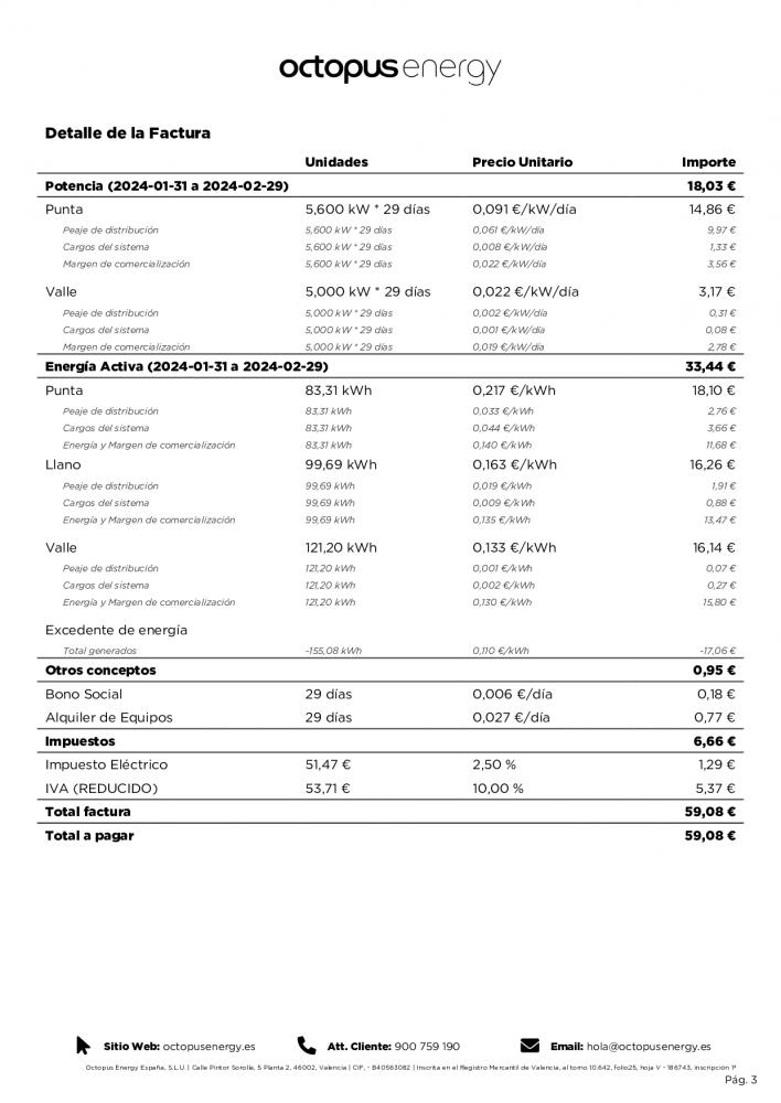

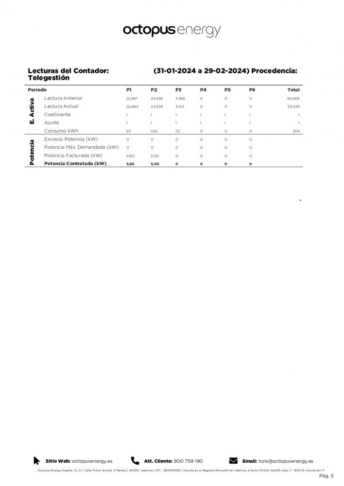

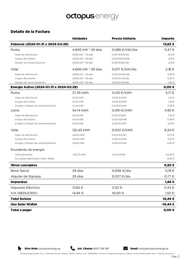

Las facturas de Febrero mía:
Archivo adjunto 31217Archivo adjunto 31218Archivo adjunto 31219Archivo adjunto 31220
Y de mi suegro que vuelve a pagar:
Archivo adjunto 31221Archivo adjunto 31222Archivo adjunto 31223Archivo adjunto 31224

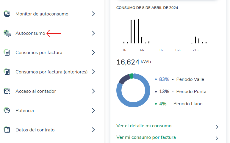

Al entrar al área privada pincho en "Autoconsumo":
Archivo adjunto 31309

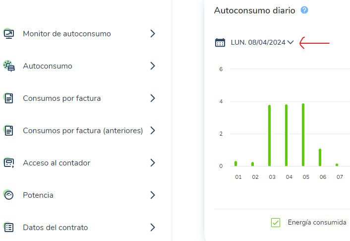

Me muestra los datos de consumo y excedentes del día anterior. Pincho en la fecha:
Archivo adjunto 31310

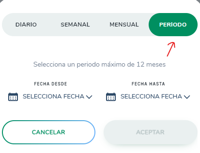

Se abre para elegir el intervalo. Allí selecciono "PERÍODO":
Archivo adjunto 31311

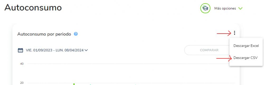

Ahora tarda un rato para mostrar la gráfica con los datos para las fechas seleccionadas. Una vez esté, le doy a los tres puntos y elijo "Descargar CSV":
Archivo adjunto 31313
Otra vez tarda un ratito y descarga el CSV. No me falta ningún dato en el CSV. Está todo hasta ayer.

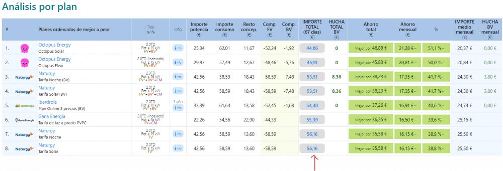

Un poquito más abajo sale la lista de tarifas, por ejemplo así:
Archivo adjunto 31315

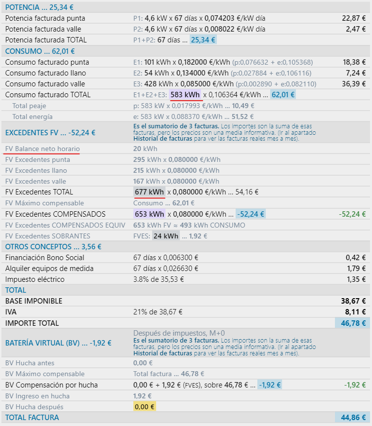

Pulsando en el importe en la columna "IMPORTE TOTAL" se abren los detalles:
Archivo adjunto 31316
Se puede ver el balance neto, el consumo, los excedentes y mucho más.
