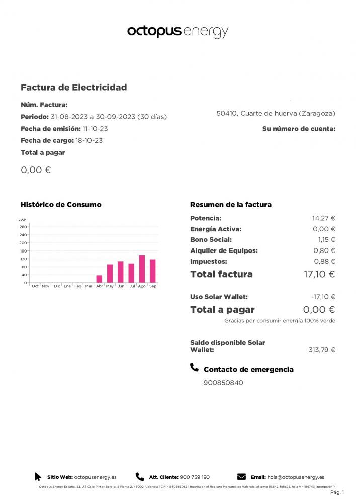

Mi factura de Septiembre con 313 € acumulados de cara al invierno (19 meses con facturas a cero y sin baterías físicas):
Archivo adjunto 30679Archivo adjunto 30680Archivo adjunto 30681Archivo adjunto 30682
Qué maravilla de factura! Estoy deseando que me den de alta ya en industria para que me descuenten. De momento llevo desde el 5/10 con las placas y llevo 140kwh exportados (regalados a la distribuidora-Iberdrola) que son unos 18€, comprados a 0,13€ kwh. ;).

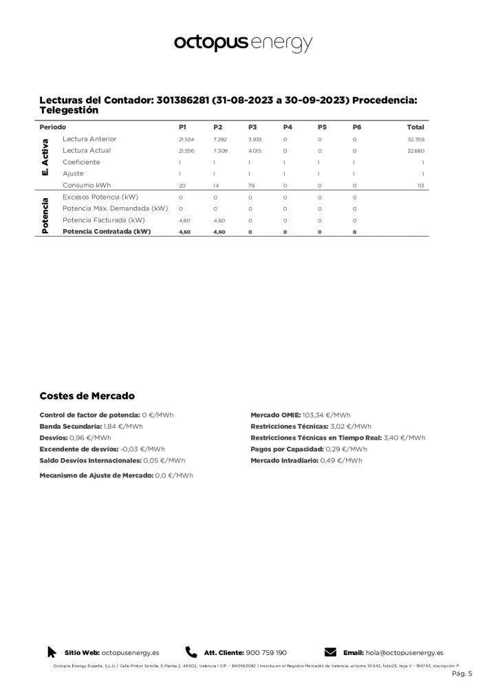

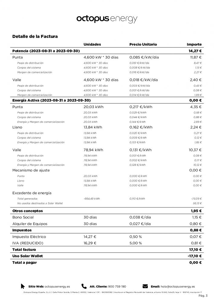

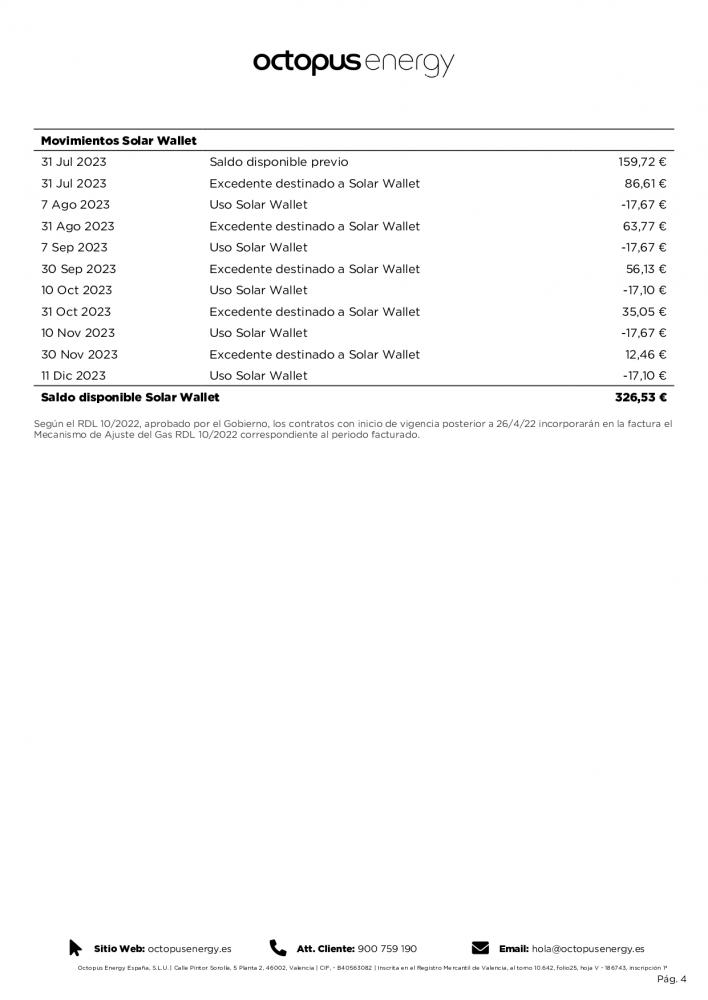

Buenas tardes.

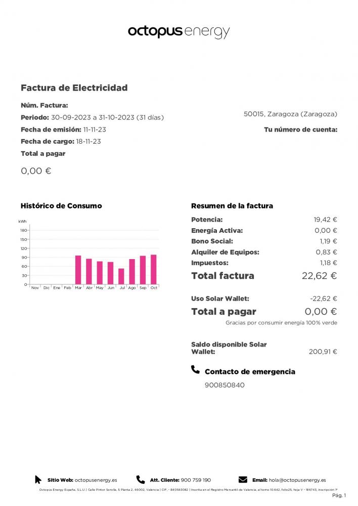

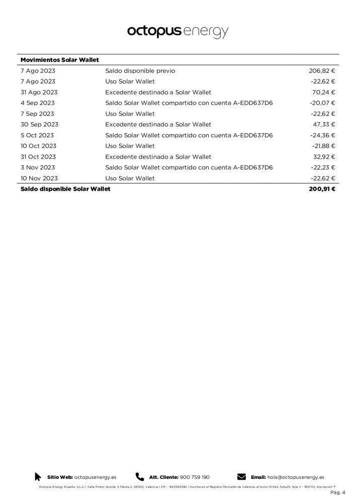

Ya están mi factura de Octubre:
Archivo adjunto 30765Archivo adjunto 30766Archivo adjunto 30767Archivo adjunto 30768

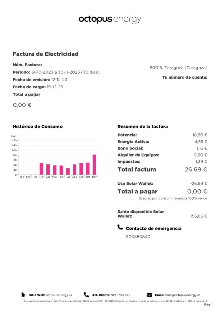

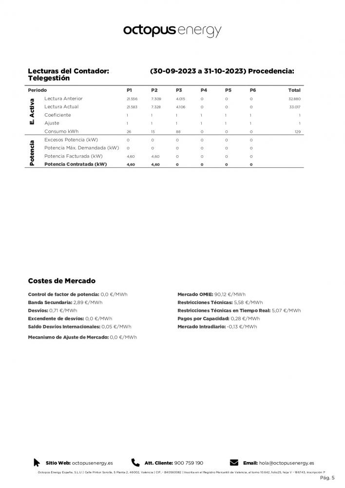

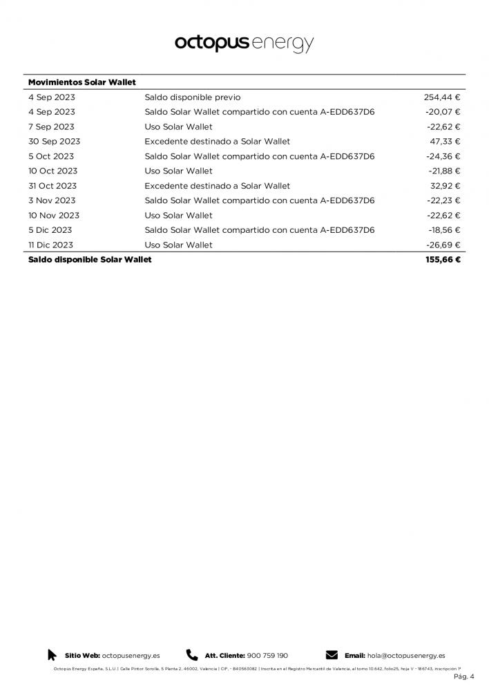

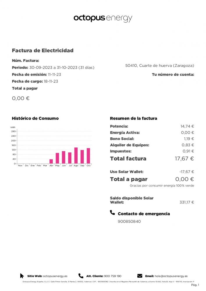

Y la de mi suegro:
Archivo adjunto 30769Archivo adjunto 30770Archivo adjunto 30771Archivo adjunto 30772

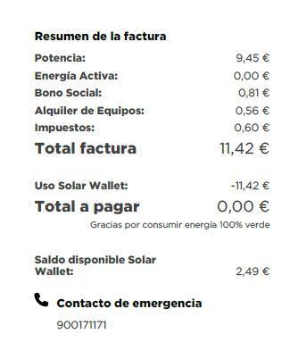

Mi primera factura con Octopus y eso que ha habido muchas nubes y poca producción.
Es un lujo que te salga a cero euros

El saldo a favor no caduca, pero lo pierdes si cambias de compañía (yo perdí los 82 € que tenía acumulado cuando me cambié de Próxima Energía a Octopus).

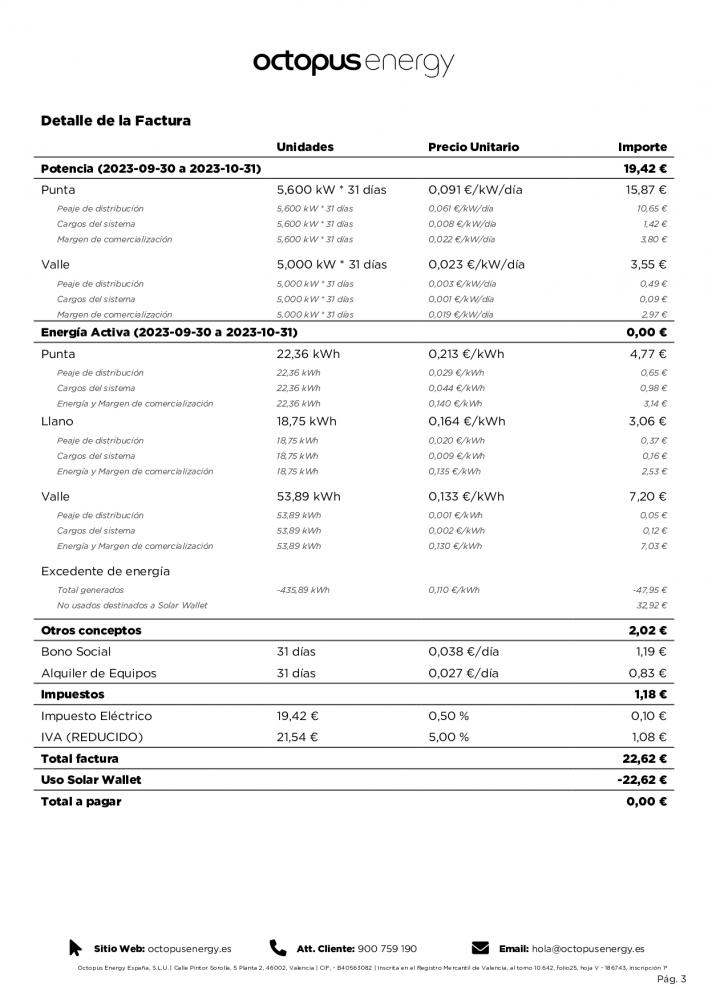

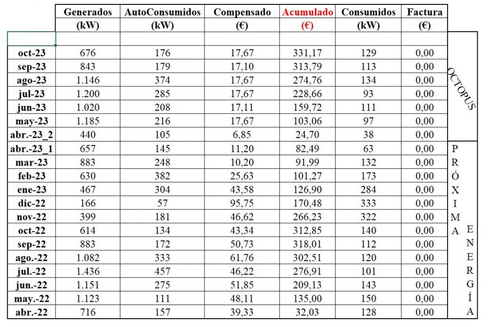

Estas son mis cuentas desde que apareció la batería virtual:
Archivo adjunto 30780
respecto al PVGIS no se como has realizado el calculo, pero es bastante fiable, yo hice los calculos y son muy aproximado, y tambien se la realice para otro compañero y lo mismo acierto total. En mi caso me salia 2600kwh anuales, primer año 2683, segundo año 2739, terce año 2690, cuanto año, que es este 2500. Como puede ver la variacion es minima

Te adjunto mi factura de Septiembre
Te comento:
En facturación por término potencia:
Mientras a ti, he estado observados con Octopus de marzo a octubre te han ido variando el precio, Esmiluz cobra el precio por KW que marca el gobierno (tarifa PVPC o indexada -que suele replicar la PVPC o mercado) que es en P1 0.069543.-€ x Kw de potencia y por los días del mes y el precio P2 0.003679.-€ x Kw de potencia y por los diás del mes.
La única variación estre un mes y otro es el número de días de cada uno de ellos
En facturación por término energía
Este precio se desglosa en dos que son por un lado: "cargos, transporte y distribución" que son precios que se aplican por KWh y período y como los precios por término potencia, también los fija el Gobierno cada año; y por otro la "energía consumida" cuyos precios son los medios hora a hora de mis períodos de consumo.
Facturación por descuento bateria virtual SIE (Sistema de intercambio de energía)
Esta es la parte donde me descuentan mis excedentesen cada período al mismo precio que en el apartado anterior me cobran por los kwh, es decir con excedentes, Esmiluz te descuenta éstos, al mismo precio de mercado que te ha cobrado los consumos.
Financiación del bono social y el alquiler de equipos de medida son conceptos cuyos precios e importes cada mes coinciden entre Esmiluz y Octopus
Otros conceptos
En este apartado Esmiluz cobra su comisión o costes.... porque?. Esmiluz podríamos decir que son simples "gestores" de energía, ya que como te he explicado ellos aplican los precios oficiales que marca el Gobierno en Término potencia; en Término energía; Financiación Bono Social y Alquiler equpos de medida. De los costes de la energía te abonan los mismos importes por tus consumos por tus excedentes, por lo que hasta éste momento Esmiluz no ha "ganado nada de nada" (te descuenta los costes "variables" y se quedan a "0" y los costes fijos los tiene que ingresar al Sistema Electrico....) por lo tanto aqui es donde te cobran sus costes y obtienen "beneficio" y por sus "gestiones" cobran 4.-€ x KWpico de la instalación de autoconsumo cada mes (la mía es de 6.4 KWp)
Debajo de importe factura, detallan el Saldo que tienes en tu batería SIE (saldo anterior si lo hubiere + excedentes - excedentes compensados en esa factura = saldo final para el siguientes o siguientes meses....)
Por eso te decía que aún con esos "costes de gestión fijos" que A MI me cobra Esmiluz, comparando con cualquiera de las tarifas de Octopus que tiene en su web, me sale "mejor" estar con Esmiluz ya que no tengo tantos excedentes como tu (además de que a tí te los compensan a 0,11.-€/KWh y ahora los compensan a 0.08.-€/KWh) De tal forma que a 0.11.- € ningún mes llegaba a factura 0 pués a 0,08.-€/KWh todavía menos....

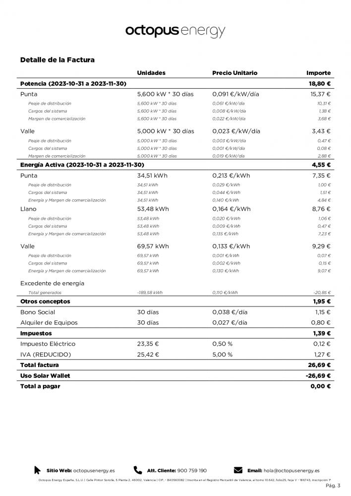

Esta es mi factura de noviembre:
Archivo adjunto 30872Archivo adjunto 30873Archivo adjunto 30874
Comparando con el mismo mes del año pasado he generado un 33% más (que me lo explique el PVGIS).

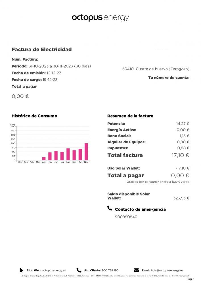

Y esta es la factura de mi suegro (compensando de dos puntos de consumo):
Archivo adjunto 30875Archivo adjunto 30876Archivo adjunto 30877
