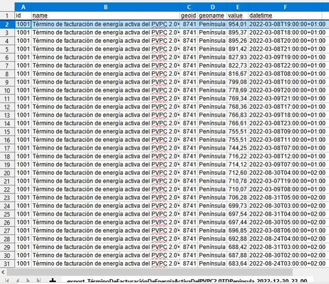

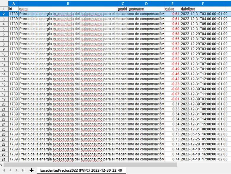

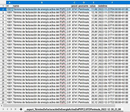

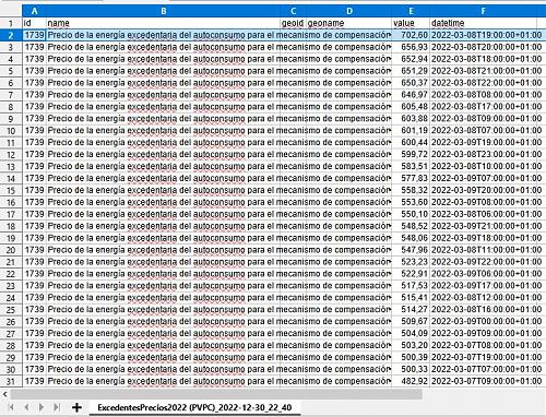

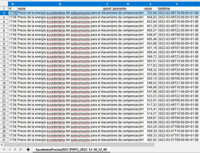

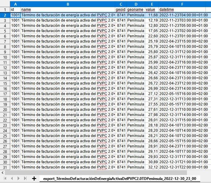

Ayer completé mi tabla de precios del PVPC, desde la página de la ESIOS, de este año que hoy termina y os adjunto por si quereis curiosear los precios máximos y mínimos horarios que hemos tenido. Los valores mostrados son en €/MWh que si dividís por 10 pasan a ser en centimos/kWh.
Como podeis ver los precios de compensación de excedentes han dado valores negativos en algunas horas de los últimos dias del año, mientras que llegaron a alcanzar un valor de mas de 700 €/MWh en el mes de marzo.
En cuanto a los precios de facturación el mínimo no corresponde a estos ultimos días si no al 23/11/22, donde por cierto no llegarón a aplicarse valores negativos a las compensaciones (misterios de los calculos). El máximo si corresponde a los días de marzo donde se pagarón las compensaciones más altas.
Os adjunto unas tablas que contienen los 30 valores extremos de cada uno de los tipos:
Mínimo de compensación:
Máximo de compensación:
Minimo precio consumo:
Máximo precio consumo:
