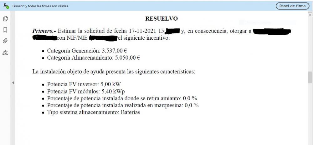

    Pues hoy yo tambien he recibido una comunicación de que mi petición de ayuda para fotovoltaica con almecenamiento ha pasado el primer filtro:
    SEGUNDA tanda de documentación para las subvenciones en Madrid RD 477 (ayudas europeas)-concesionfvcaptura.jpg
    En este caso, al contrario que con la ayuda para la aerotermia que la estoy gestionando personalmente, es el instalador quien tiene que seguir con las gestiones e introducir la documentación que le hayan pedido y que será muy similar a la que a mi me han pedido para la aerotermia. El cartelito ya lo tengo confeccionado y he hecho la foto...

    pues enhorabuena, eres el primero que conozco que se la han concedido...
