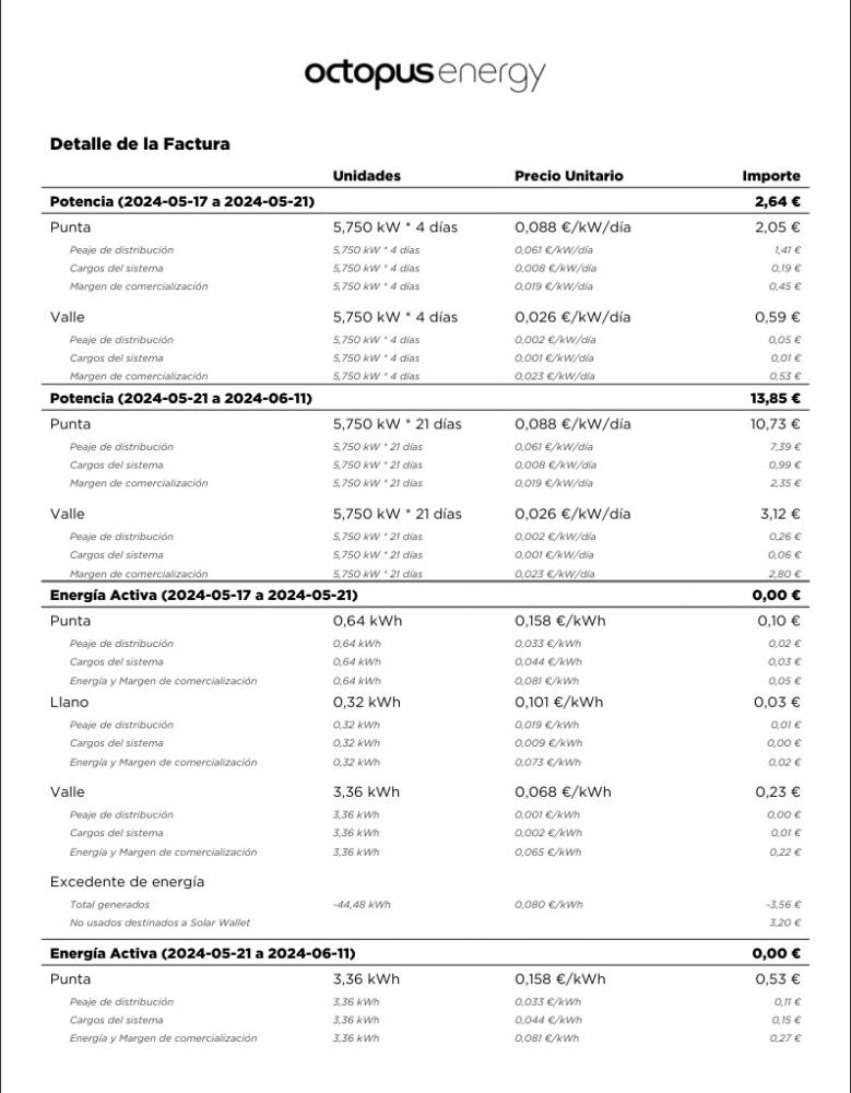

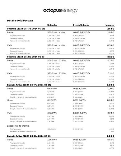

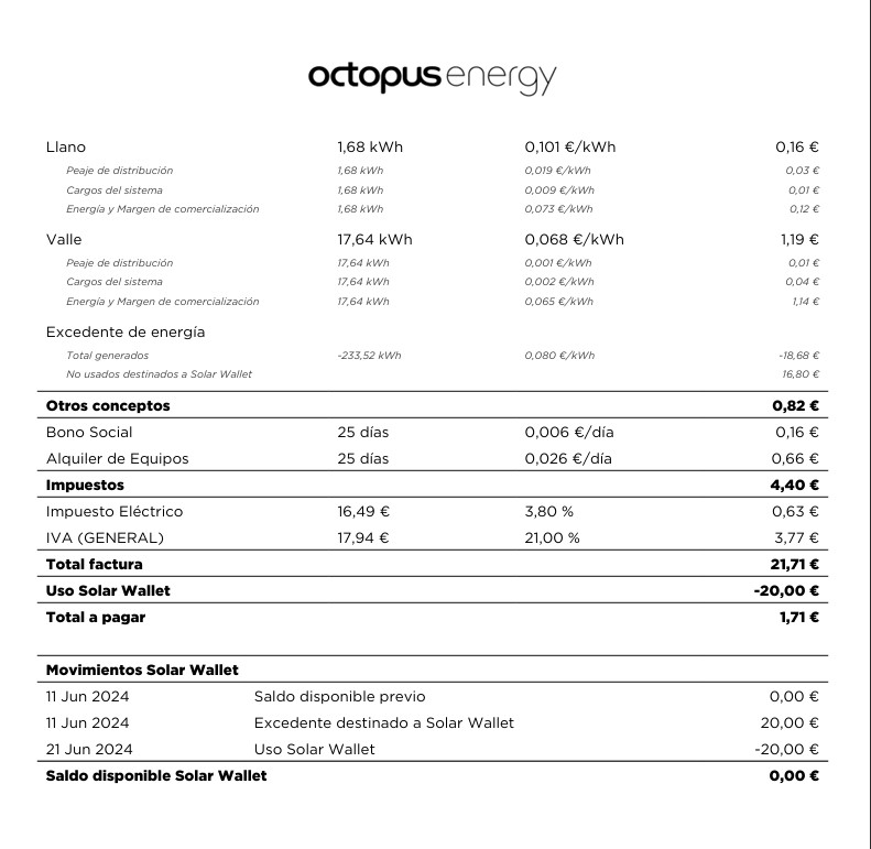

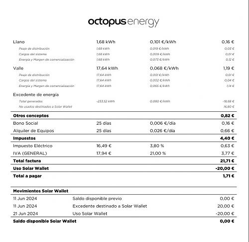

    Buenos días. Me ha llegado mi primera factura con octopus. 1,70€. Muy bien pero me extraña que de solar wallet me descuentan 20€ justos. Va por tramos la batería virtual o será casualidad? Creo que la instalación da de sobra para facturas 0€. No sé si al ser la primera factura la batería la activan un poco más tarde o no sé qué habrá pasado.

    Cita Iniciado por marsu Ver mensaje

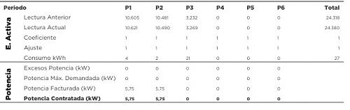

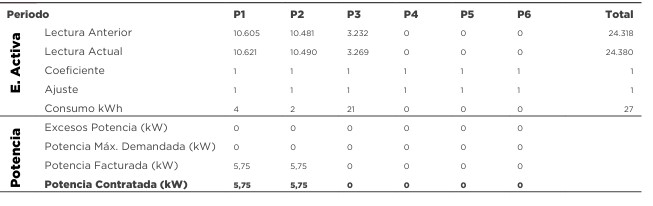

    Cita Iniciado por SERBANA Ver mensaje
    Sube si quieres aquí las últimas páginas en las que no hay datos personales y le echamos un vistazo
    Muchas gracias, ahí está. Siendo mi primera factura, imagino que estará bien, pero me ha dejado loco los 20€ exactos de la batería virtual. Espero que la siguiente salga a 0€ que también tengo pendiente el saldo del referido.
    Pues creo que tu factura no está bien.
    Según mis cálculos el importe debería ser cero (0€) y acumular 1,70 € en el monedero
    Me explico:
    - POTENCIA: 16,39 €
    - CONSUMO: 2,25 €
    - OTROS CONCEPTOS: 0,15+0,62+1,13 €
    TOTAL: 20,54 €
    EXCEDENTES: 22,24 €
    20,54 - 22,24 = 1,70 € a guardar en wallet
    A mi me sale un poquito distinto:
    - POTENCIA: 16,49
    - CONSUMO: 2,24
    - OTROS CONCEPTOS: 0,82
    - IEE+IVA: 4,40
    TOTAL: 23,95
    EXCEDENTES: 22,24
    23,95 - 22,24 = 1,71 para pagar.

    La diferencia de compensar antes o después de impuestos.

    Sólo el consumo del mismo mes se puede compensar antes de los impuestos, así como lo regula el RD de autoconsumo. Todo lo demás no es venta de excedentes, ya que el RD lo prohíbe: "Asimismo, en el caso de que los consumidores y productores asociados opten por acogerse a este mecanismo de compensación (simplificada), el productor no podrá participar de otro mecanismo de venta de energía".
    El Solar Wallet es un programa de fidelidad que nada tiene que ver con el RD de autoconsumo ni con la venta de excedentes. Así que todo lo demás se compensa después de los impuestos. Yo no veo ningún error en la factura de Octopus colgada arriba.

    Buenos días. Ayer me contestaron al email, me dijeron que tengo razón y me han metido saldo en mi wallet. Así que genial. Por otro lado. He visto que han sacado una tarifa solar familia y solo para 5000 personas y creo que no está nada mal, lo malo son los 4€ de gestión mensual que cobran, pero el resto …. Estoy pensando en cambiarme a esa desde la Octopus 3 que tengo
    Edito: no compensan excedentes en esa tarifa así que nada
