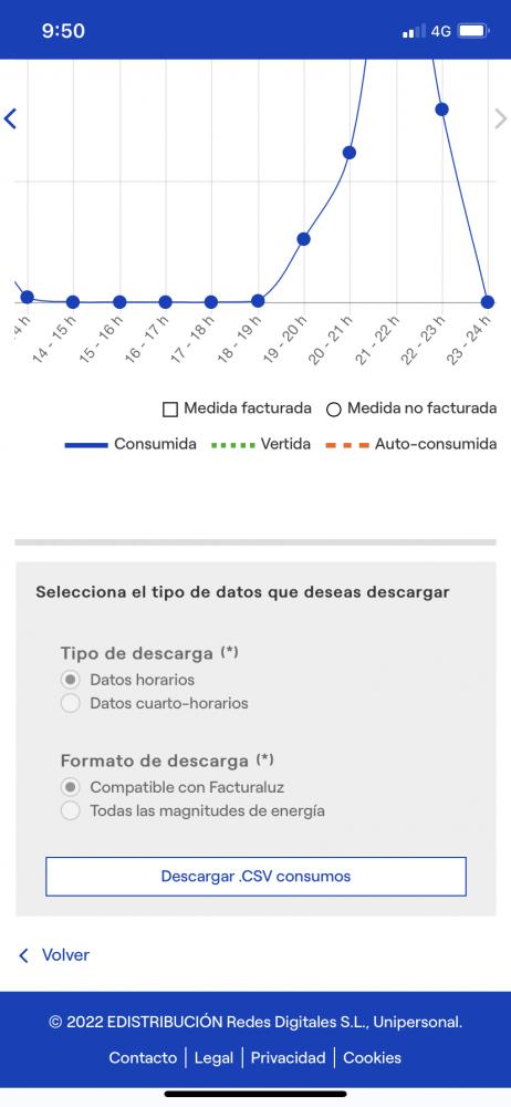

    Predeterminado ¿cuanto tiempo hace falta para consultar en e-distribución los excedentes desde la fecha de alta en autoconsumo?
    Buenos días. Estoy de alta en autoconsumo desde el día 11 de abril en la página de e-distribución,. Sin embargo cuando consulto la curva de consumo solamente me aparece lo consumido, no me aparece lo vertido(que si puedo consultar a través de la página del fronius).
    ¿ Se trata solo de un desfase temporal y dentro de un tiempo me permitirá ver lo vertido o e-distribución tiene que hacer algo?.
    Lo comento por qué ,cuando descargo el CSV ,tampoco se ve lo vertido y me preocupa que los datos que comunique a la comercializadora no sean los correctos.
    He abierto una incidencia en e-distribución me contestan:
    "Comprobamos que el proceso de contratación a través de este área finalizó el pasado 11/04/2022 con la activación del autoconsumo tipo 41 Con excedentes y compensación Individual -
    Desde este buzón no gestionamos este tipo de consultas/peticiones. Deben de ponerse en contacto con su comercializadora para que tramite su petición a través de los canales establecidos."
    Yo entiendo que es una cuestión de la distribuidora que no me permite ver lo vertido e imagino, por lo que he leído en otros foros, que es cuestión de tiempo que se pueda ver pero me preocupa que no aparezcan los excedentes y la comercializadora no me los compute en la primera factura a emitir.
    ¿Cuanto tiempo es normal para que, desde el alta del autoconsumo, aparezcan los excedentes (vertido) en la app o web de e- distribución?
    Si no me aparecen y vista la contestación de e- distribución ¿que debo hacer o donde puedo reclamar?

    Yo finalmente pude verlo al cabo de 10 días desde el alta en autoconsumo. Parece que es cuestión de tiempo

    Estoy en un caso similar. A mi me tardo unos 7 días laborables en aparecer.
