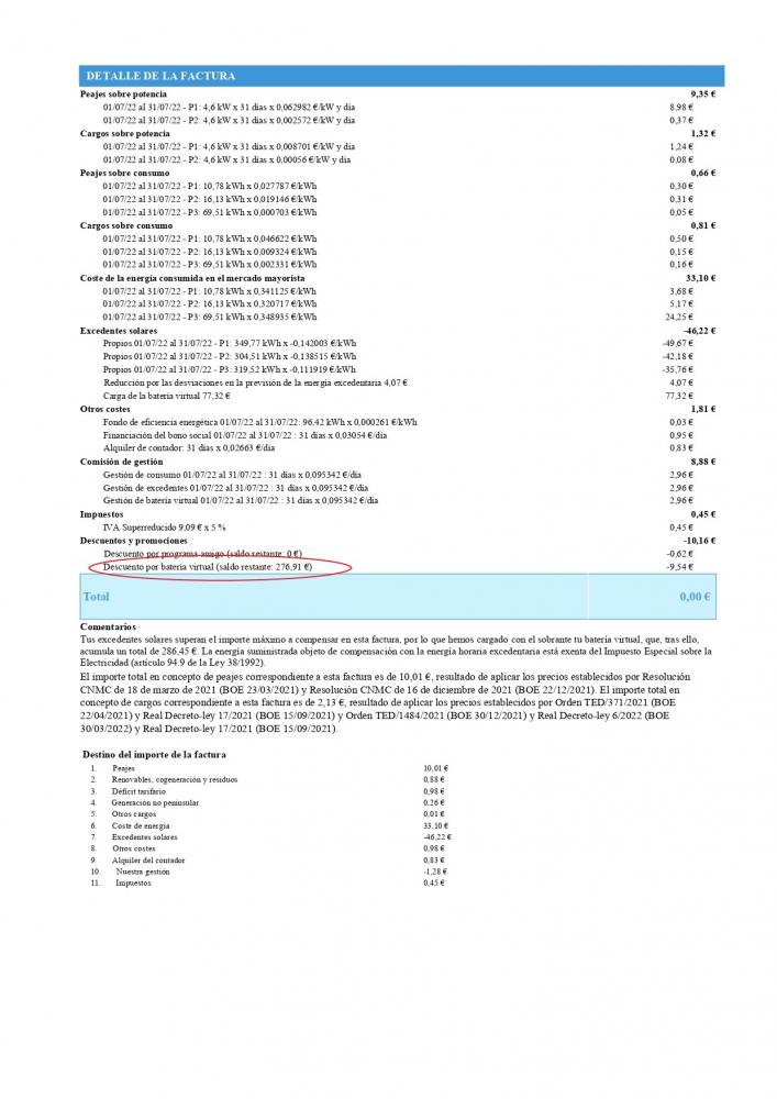

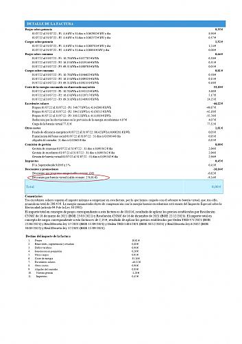

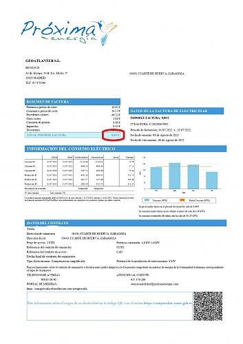

    Os adjunto mi última factura de Próxima Energía (y ya es la cuarta con importe cero) por si os sirve de referencia:Compensacion por kwh y no por importe-factura-luz-proxima-energia-010722-310722_1.jpgCompensacion por kwh y no por importe-factura-luz-proxima-energia-010722-310722_2.jpg
