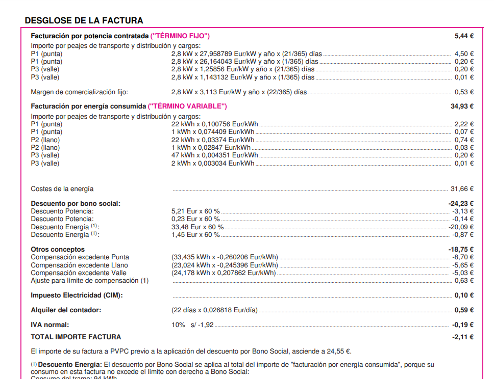

    A mí tampoco me llegan, me llegó la de marzo, que era de -2 y algo, tuve pocos excedentes porque fue un mes lluvioso pero no me la pagaron, ahora no me llega ni abril ni mayo, que deberían ser más generosas pero es que no sé si las pagan... ya veremos. Si quieres ver cómo las pagan, aquí lo tienes en mis mensajes

    Gracias por compartir la captura. Yo estoy deseando que me manden la factura para analizarlo todo al milímetro pero no me explico como pueden tardar tantísimos meses en enviarla.
    Lo de la factura negativa no lo había visto nunca y hasta donde yo se creo que no se remuneran los excedentes, como máximo sólo valen para amortiguar el término variable, pero el fijo tengo entendido que no se descuenta.

    Sí, claro que se descuentan los costes fijos, ya lo ves en mi factura, sólo tienes que sumar cada concepto. Otra cosa es que no me hayan hecho el ingreso.

    A mi entender, no os sale negativa la factura por los excedentes, sino debido a los descuentos por Bono Social, que afectan tanto al término de potencia como a la facturacion por consumo de energía.
    De hecho, donde aparecen en negativo los importes a descontar por compensación de excedentes, hay una cuarta linea que pone Ajuste para límite de excedentes, que está en positivo, de la cual Energia XXI no explica nada, ni de donde sale, ni de como la calcula.
    En vuestro caso es muy poca cantidad, pero por ejemplo, en el caso de mis padres, que no tienen el bono social, en la factura del mes de junio, por ese concepto les han cobrado más de 20 euros, aunque el importe total de la energia excedente era inferior al de la energia comprada, es decir, una parte de los excedentes compensados, se los convierten en un cobro.

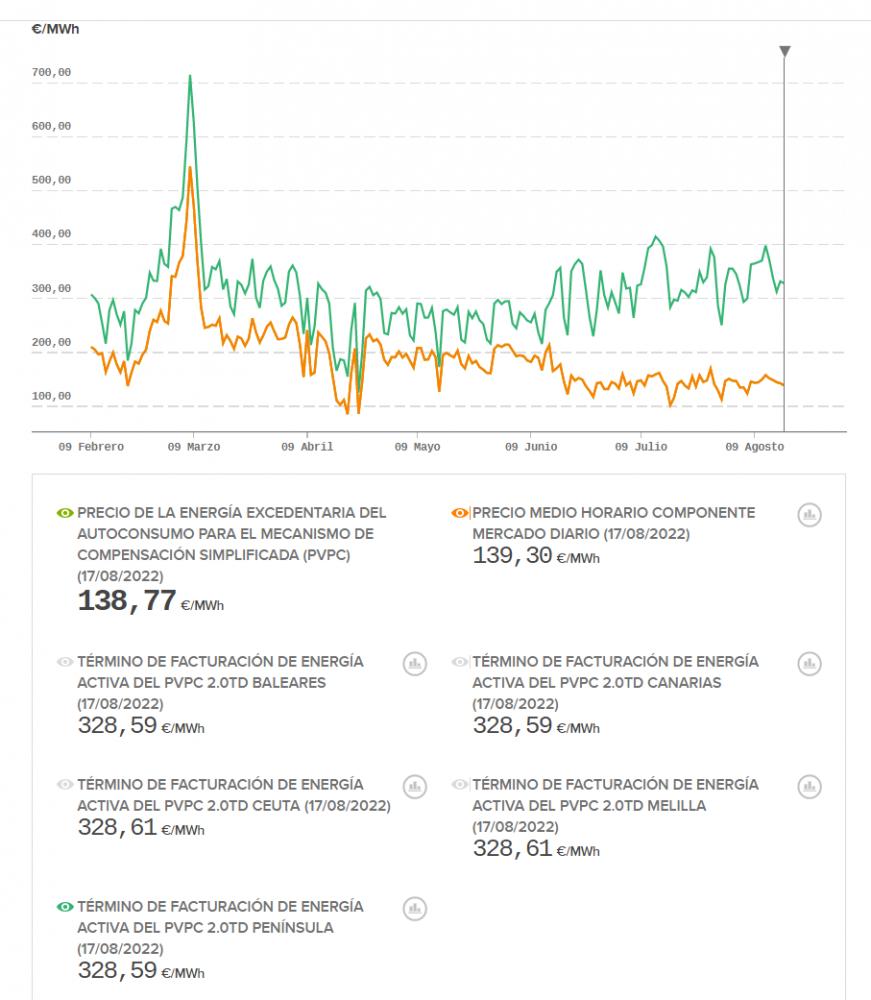

    A mí también me parece que lo están haciendo mal, de todos modos te has saltado unos párrafos donde se define cómo se valora la energía:
    ii. En el caso de que se disponga de un contrato de suministro al precio voluntario para el pequeño consumidor con una comercializadora de referencia:
    a. La energía horaria consumida de la red será valorada al coste horario de energía del precio voluntario para el pequeño consumidor en cada hora, TCUh, definido en el artículo 7 del Real Decreto 216/2014, de 28 de marzo.
    b. La energía horaria excedentaria, será valorada al precio medio horario, Pmh; obtenido a partir de los resultados del mercado diario e intradiario en la hora h, menos el coste de los desvíos CDSVh, definidos en los artículos 10 y 11 respectivamente del Real Decreto 216/2014, de 28 de marzo.
    El mercado intradiario suele corregir en poco al diario, tiene menos actividad así que si tomamos el precio diario, se ve cómo afecta a esta diferencia de precios el tope de precio del gas si se toma como referencia el mes de febrero hasta hoy.
    Hay 3 curvas, pero las de precio del mercado diario y el precio de autoconsumo en compensación simplificada (verde claro y naranja), están superpuestas como debe ser. Y se ve que a partir de que entrara el tope del gas, el PVPC se aleja. Bueno, eso ya se sabía, que los excedentes cada vez valen menos, pero se indica que el balance se hace entre los el precio de la energía horaria en un período de facturación, así que no entiendo que te hayan hecho ese ajuste.
    En mi caso, la factura era de marzo y sólo me cobraron 50 céntimos por el ajuste, si se aplica el descuento por bono social de la energía consumida, queda bastante parecido al excedente, así que por lo que cuentas de tu factura, parece como si hubieran cambiado las reglas a mitad del juego y no me va a servir lo de ajustar el consumo a los excedentes, habrá que esperar a que llegue alguna factura.

    Y esta es la parte que no he sido capaz de localizar en los RD que he visto (pero no soy entendido en ello...)
    Al límite máximo, le sumamos el coeficiente con el % de consumo bonificado por Bono Social sobre los excedentes y le sumamos el importe del término de potencia facturado y al total le aplicamos el 60% de descuento, dado que a usted le corresponde el Bono Social de electricidad por Consumidor Vulnerable.
    Aplicado a mi factura de ese mes, e incluido en la carta de respuesta:
    LIMITE CONSUMO CON DESCUENTO (kwh año) 4.140
    LIMITE MAXIMO ENERGIA 4.140 kWh/365x30=340,273 kWh
    PRECIO ENERGIA 0.310611
    TOTAL ENERGIA 16.23
    EXCEDENTE AUTOCOSNUMO -142,54 x 0,566991 (%de consumo bonficado) = -80.82
    TÉRMINO DE POTENCIA FACTURADO 17.51
    TOTAL 42.38
    BS 25% 25,43
    Es decir, en lugar de calcular el BS sobre los 142,54€ de consumo, lo minoran con el autoconsumo
    ¿este cálculo está bien hecho?
    Un poco más arriba hacéis referencia al famoso RD ¿En que parte aparece esta fórmula?
    Yo lo he leído de muchas formas, y no veo xq restan al importe del consumo (142,54) el % de excedente de autoconsumo que consideran (80,82) para realizar el cálculo del bono social.
    Y tampoco soy capaz de q la empresa me lo aclare... han tardado 3 meses en responder a la reclamación, y estoy otra vez liado...

    Otra cosa... para el tema de precios para pvpc podéis mirar buscar en la web de esios(www esios.ree.es/es/analisis/1001?vis=2).
    La gráfica/exportación "Término de facturación de energía activa del PVPC 2.0TD" os sirve para aproximar los precios por franja horaria.

    si pones una factura, te puedo decir si me cuadra... las facturas de energía XXI no detallan muchas cosas, pero el tema del bono social suele estar bien, por cierto que el descuento es del 65%, no del 25% hasta el 31 de diciembre.
    Digo yo que el descuento del bono social será sobre la parte de energía, descontado el autconsumo lógicamente, es decir, sobre lo que pagas. No te van a descontar sobre lo que pagas más lo descontado de autoconsumo, no tiene sentido.
    Por cierto, la potencia también se descuenta, mira eso y lo del 65% con la factura
