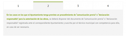

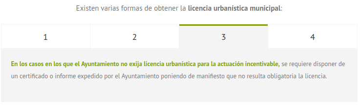

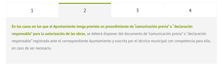

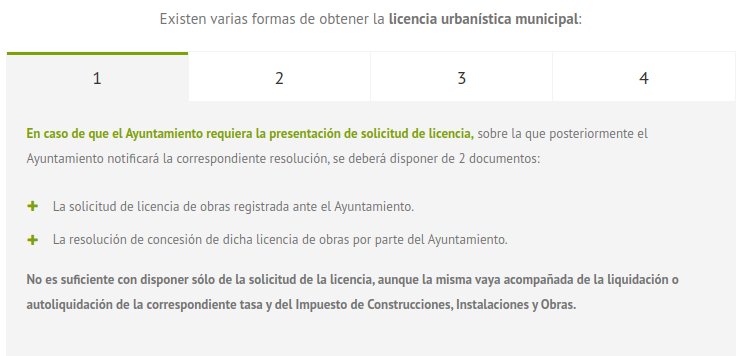

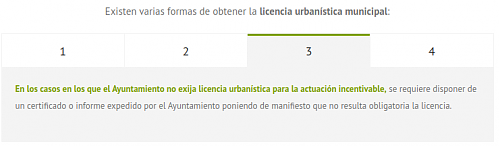

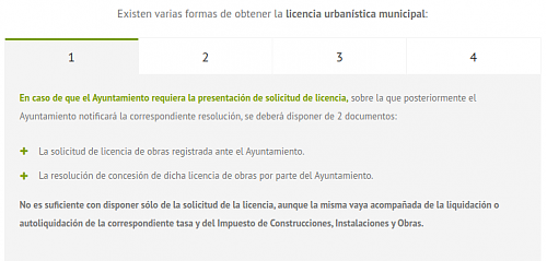

    Hola buenas noches.
    En Andalucía, para instalar las placas solo se necesita la comunicación responsable, pero si se va a solicitar subvención, depende del Ayuntamiento.
    Estas capturas son de la página:
