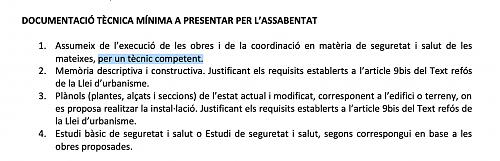

    En mi ayuntamiento los requisitos de "assabentat fotovoltaico" son iguales sino superiores a una licencia de obras. Creo que necesitaré un ingeniero técnico para algunos documentos que me solicitan...

    Predeterminado Re: Licencia de obras en Catalunya
    Muchas gracias por las aclaraciones,
    El problema es que uno de los documentos que me solicitan requiere de "técnic competent" es decir ingeniero con su informe de 300 páginas.
    Esta solicitud de "documento" va en contra de la filosofía del Decreto-ley 16/2019, de 26 de noviembre, de medidas urgentes para la emergencia climática y el impulso a las energías renovables " Adoptar las medidas de simplificación administrativa necesarias para eliminar los obstáculos que puedan poner en peligro la consecución de los objetivos en materia de mitigación del cambio climático y transición energética. "
    Acabo de hablar con un ingeniero que se está encontrando que muchos ayuntamientos están solicitando el proyecto técnico para conseguir la comunicación previa.
    Desestimar la "comunicación previa" por no tener un informe del ingeniero impide a los instaladores tramitar la documentación que solicitan los ayuntamientos. Justo lo contrario que pretendía promover el real decreto.

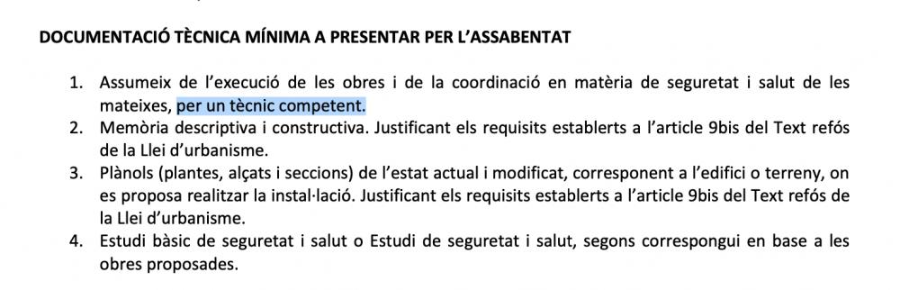

    Todo es muy nuevo para la administración y tienen diferentes requisitos en función del municipio.
    Por ejemplo en Dosrius:
    Comunicació prèvia d'obres, construcciones, i/o instal·lacions sense projecte tècnic
    És la comunicació prèvia que s'ha de presentar a l'Ajuntament per poder realitzar obres, construccions i instal·lacions que no requereixen de projecte tècnic, descrites a l'article 187bis del Decret legislatiu 1/2010, pel qual s’aprova el Text refós de la Llei d'urbanisme (TRLUC).
    Fuente: https://www.dosrius.cat/tramits-i-se...te-tecnic.html
    Y en Premià de Dalt:
    DOCUMENTACIÓ TÈCNICA MÍNIMA A PRESENTAR PER L’ASSABENTAT
    1. Assumeix de l’execució de les obres i de la coordinació en matèria de seguretat i salut de les mateixes, per un tècnic competent.
    2. Memòria descriptiva i constructiva. Justificant els requisits establerts a l’article 9bis del Text refós de la Llei d’urbanisme.
    3. Plànols (plantes, alçats i seccions) de l’estat actual i modificat, corresponent a l’edifici o terreny, on es proposa realitzar la instal·lació. Justificant els requisits establerts a l’article 9bis del Text refós de la Llei d’urbanisme.
    4. Estudi bàsic de seguretat i salut o Estudi de seguretat i salut, segons correspongui en base a les obres proposades.
    Fuente: Model assabentat plaques fotovoltaiques.pdf — Oficina d'Atenció al Ciutadà (OAC)
    *Nota: Tengo entendido que la homologación de una instalación de menos de 10Kw la puede hacer un instalador eléctrico autorizado de baja tensión.
