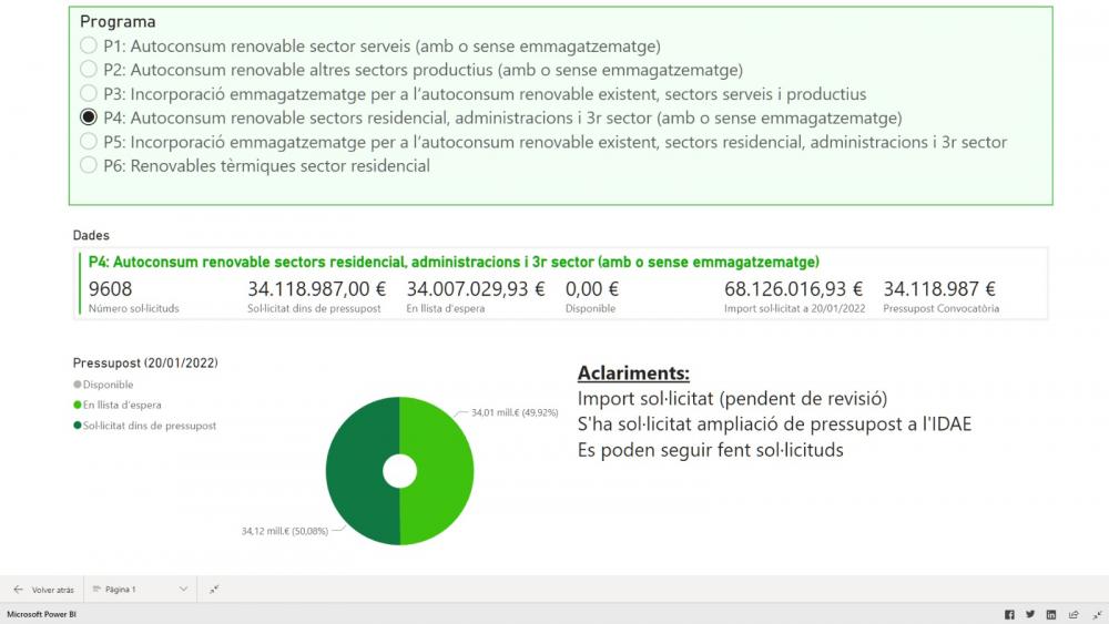

    En Cataluña, en menos de 10 días, ya se han acumulado solicitudes para el Programa 4 por un importe que duplica la dotación de la convocatoria. El ICAEN ha anunciado que ha pedido al IDAE que les amplíe la dotación (estaba previsto ampliarlo hasta el doble de la dotación inicial).
    Ahora a ver cuánto tardan en publicar la resolución de concesión de las subvenciones...

    Cita Iniciado por David1108 Ver mensaje
Nombre: ICAEN.jpg
Visitas: 128
Tamaño: 61,9 KB
    Estaba claro que pasaria eso. A ver si eso les incentiva a comenzar a resolver antes...

    Cita Iniciado por jxupi Ver mensaje
    Bueno... Ahora han de revisar una por una todas las solicitudes "dentro del presupuesto" y, para aquellas que les falte algún documento, dato, etc., hacer una notificación con un requerimiento de subsanación de la solicitud, para la cual deben dar 10 días de plazo. Cuando los requeridos presenten los nuevos documentos/datos, tendrán que volver a revisarlo y solo entonces podrán hacer la resolución de concesión para aquellas solicitudes que cumplan los requisitos.
    Siendo optimistas, calculo que 2-3 meses...

    Desde mi punto de vista no llegará la siguiente partida hasta que se haya entregado todo o casi todo el dinero disponible actualmente y por el momento la situación no ha cambiado desde noviembre que se inició el plazo por lo que no se ha entregado nada.
    SI pero segun tengo entendido, lo que hay pendiente de entregar teoricamente está asignado, es decir, lo que dijeron es que se acabó, por lo que para los que nos apuntemos ahora ya no hay presupuesto
  25. #275
    ene 2022
    506
    Predeterminado Re: Ayudas autoconsumo
    Cita Iniciado por pepepof Ver mensaje
    Si y no. Conozco 3 personas (y apuesto que no serán los únicos listillos) que pidieron la subvención pero no son aptos dado que no cumplen las condiciones. Esas personas lo saben pero la pidieron por si cuela. Teniendo en cuenta como están revisando las subvenciones al menos del programa 6 (en mi caso ya me han hecho preguntas aunque aun sigo en primera fase) dudo que cuele. A lo que me refiero es que esa cantidad de dinero reservada volverá a estar disponible a medida que se vayan despachando las solicitudes que no son aptas.
