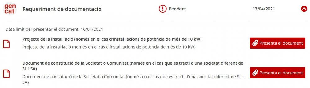

    Buenas!
    ya tengo montada mi instalación y ahora me toca hacer la legalización para optar a la compensación de excedentes y solicitar la bonificación del IBI.
    Contacté con Fuber y me hicieron el CIE, presentaron la Declaración Responsable y tramitaron el RITSIC, además de darme la memoria técnica (una simple hoja con cuatro datos).
    Con esto, me he presentado en la Generalitat, en el enlace que pongo, la autorización de explotación (el CAR)
    Instal·lació generadora d'autoconsum amb compensació d'excedents fins a 15 kW en sòl urbanitzat . Canal Empresa
    El "problema" es que lo he tramitado y sale esto:Tramites legales - Cataluña-captura.jpg
    Pone que tengo documentación pendiente. El primer documento ya pone que es para instalaciones de mas de 10Kw, que no es mi caso, pero el segundo ni idea a que se refiere, yo creo que no hay que hacerlos, pero el trámite no avanza.
    ¿Alguien lo ha tramitado? ¿le ha salido eso para enviar? ¿hay que esperar?

    Bueno, pues resulta que solo había que esperar. El domingo se resolvió y ya tengo el RAC!!
    Y ojo, que ha sido el domingo que dudo que nadie esté trabajando. Vamos, que no entiendo mucho la espera.
    Ahora a enviar los documentos a mi comercializadora y a ver cuanto tardan en activarme la compensación de excedentes.

    Ya he puesto arriba que al final se ha solucionado solo y ya tengo el RAC.
    He enviado todo (RITSIC, RAC, CIE y Declaración responsable) a la comercializadora y solo falta esperar que me activen la compensación de excedentes.
    Toca esperar.
