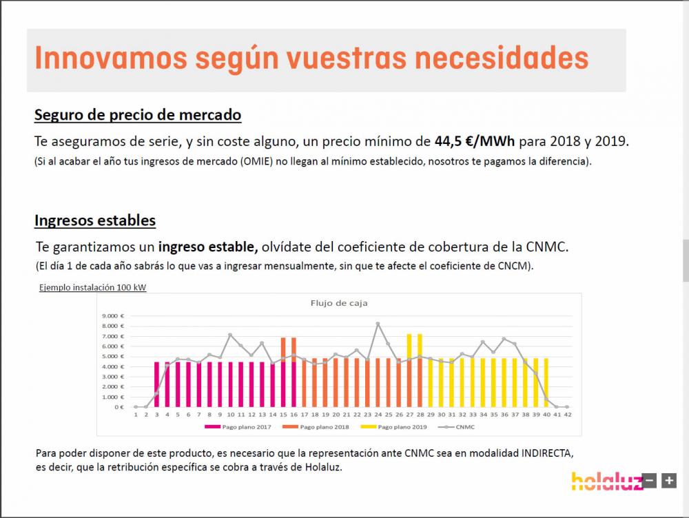

    Ya que estamos comentando las bondades de los representantes os diré una cosa que tendréis que confirmarla vosotros con Holaluz si es que os interesa.
    Yo me cambié a Holaluz el año pasado, la representación es 0.4€ / Mwh si no me equivoco (creo que es la más barata).
    Ahora viene lo importante:
    CUANDO YO CONTRATÉ ME OFRECIERON QUITARME EL COEFICIENTE DE COBERTURA.
    Os copio el PDF ya que lo tengo por escrito:
    Te garantizamos un ingreso estable, olvídate del coeficiente de cobertura de la CNMC. Ingresos estables (El día 1 de cada año sabrás lo que vas a ingresar mensualmente, sin que te afecte el coeficiente de CNCM).
    Para poder disponer de este producto, es necesario que la representación ante CNMC sea en modalidad INDIRECTA,es decir, que la retribución específica se cobra a través de Holaluz.
    A mi no me interesó por razones personales. No os puedo garantizar que sigan ofreciendo y tendréis que preguntar si os lo ofrecen a vosotros en caso de interesaros.
    Ufffff. si eso lo hace Holaluz, es maravilloso, sobre todo para los que tienen todavía la carga de un préstamo, leasing, etc.
    ¿Garantizarte el cobro del 100% cada mes? Espectacular.
    Si ofrecen eso, vale la pena, aunque sean los más caros, estar con ellos.
    Se lo preguntaré a Dani Pérez ex-Holtrop, ahora en Holaluz y os digo algo.
    Rafa Ortiz
    Holaluz cobra 0.4€/MWh, será la más barata actualmente (o casi) porque desconozco lo que cobra Geoatlanter. Desde luego la más cara no es ni mucho menos.
    La oferta que tengo es de junio de 2018 así que no sé si habrá cambiado las condiciones con respecto a este punto.
    Os pego pantallazo:
