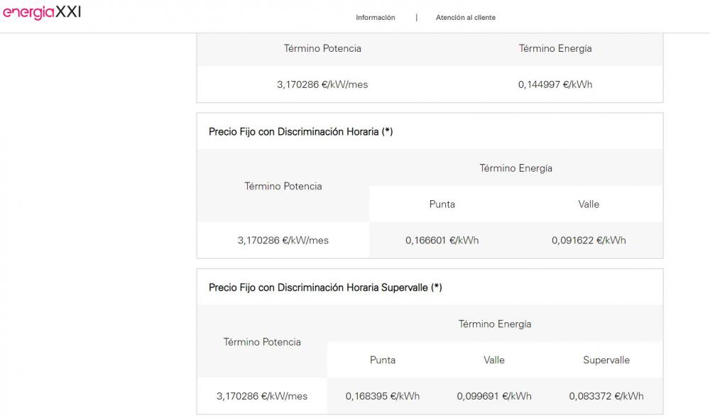

    que precios tiene pvpc ahora? lo mire ayer pero no lo vi barato precisamente... PVPC miraLEGALIZACION INSTALACION.... Y DESPUÉS QUE?-21.jpg

    PVPC para mañana 3 de julio:
    Peaje por defecto: oscila entre 0.0862 y 0.1006 €/kWh
    Eficiencia 2 periodos (DHA): valle: entre 0.0385 y 0.0526. Punta: entre 0.1164 y 0.1030
    Lo que te han puesto es un autentico atraco.

    Es que no es lo que me ponen a mi, es lo que pone en la pagina web de energia XXI ,
    https://www.energiaxxi.com/pvpc-prec...rcado-regulado
    Por eso no entiendo que a esto le llamen PVPC

    Lo que has puesto antes es algo raro que existe y lo llaman "Precio Fijo en Mercado Regulado". La única ventaja que tiene es que sabes el precio para todo el año; pero suele ser claramente más caro que el PVPC de 2 periodos e incluso que la tarifa por defecto de un periodo. Para mí, sin dudarlo,la mejor opción es estar en el mercado regulado y concretamente en el PVPC de dos periodos donde el precio es variable a cada hora y se publican el día anterior. Puedes ver estos precios en la página de ree, apartado de esios, pvpc. No puedo poner el enlace porque soy demasiado novato en este foro.

    Hola buenas. Los precios diarios de pvpc están fijados y publicados por Red eléctrica www.ree.es. Marca los pejes y los márgenes de las comercializadora. Las otras tarifas parecidas aparece que son inventos para confundir al personal.
