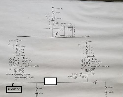

    Predeterminado VERTIDO DE PLANTA FV DE AUTOCONSUMO EN ALTA TENSION
    Hola a todos, tengo una instalacion industrial que tiene dos trafos en paralelo para alimentar dos zonas distintas de la instalación, y su punto frontera (contador) va despues de los trafos, es decir esta en alta tension. Por lo anterior, tengo la duda de si puedo colocar una planta fotovoltaica conectada en baja tension (en uno de los dos cuadros generales de baja tension) para autoconsumo con excedentes. Si se podria?, y de ser asi, se podrian vender los excedentes?. Muchas gracias

    Supongo que los contadores, van antes de los trafos y no después. Lo normal es que vayan antes del trafo (siempre mirando desde la red), ya que así tu pagas las perdidas de transformación.
    Y sí se puede hacer todo lo que quieres hacer, pero aquí si que no puede ser DIY, vas a tener que buscar una instaladora o ingeniería dependiendo del tamaño

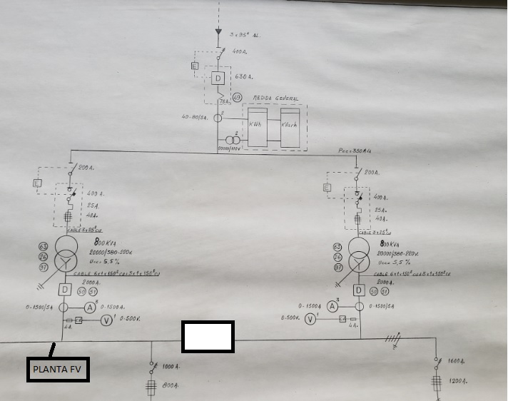

    Si, los trafos estan antes del contador como aparece en el unifilar modifcado ( cutremente) que adjunto, por eso es tan particular la pregunta. Y por esto mismo, el vertido de mi planta FV seria en alta y no en baja. Por eso quería saber si esto se podría seguir considerando autoconsumo con excedentes o seria algo distinto, y si se pudiera.
