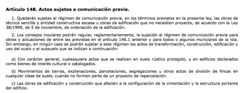

    Basta con un croquis hecho de la instalación, si tienes un amigo que te lo puede hacer por lo que dices.
    Sobre la declaración jurada de este link que te pongo, te resalto esto:
    Para saber los puntos A, B y C, te pongo el Boletín Oficial:
    https://www.boe.es/buscar/doc.php?id=BOE-A-2018-806
    Y te resalto lo que debes jurar que no afecta ninguno de los tres supuestos:

    Hola Ventorrillo, gracias. Ya habia mirado todo esto, pero me acabas de aclarar lo del " croquis".
    Excelente !!! Y muchas gracias por tu ayuda.

    Básicamente el Ayuntamiento pide esto para saber que no metes una central atómica en casa y para que jures que no vas a hacer que se caiga el edifício. jeje
    Así tienen responsable si pasa algo de eso y no podrás negar tu responsabilidad.
