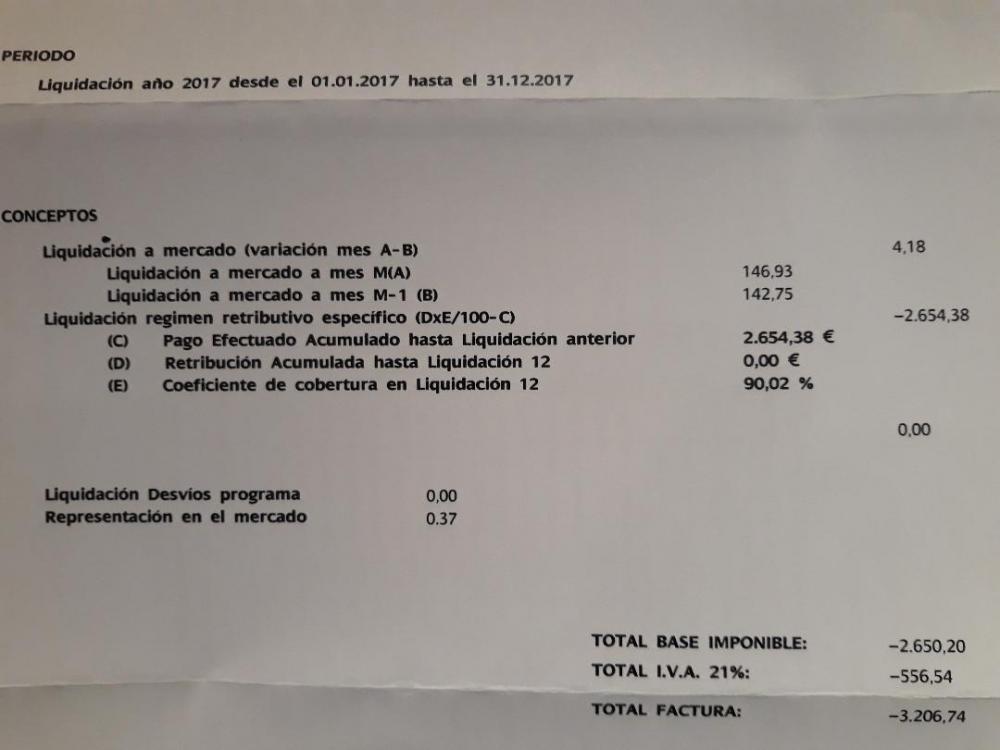

    Buenas tardes, necesito de vuestra ayuda. He recibido la liquidación del año 2017, que adjunto, mi sorpresa ha sido mayúscula ya que me liquidan - 3206 € y no se porqué.
    Tuve un problema en la instalación y por diferentes motivos he estado por debajo del umbral exigido. Se puede dar el caso de que generes 3.056 kwh y no te paguen nada?
    Alguien puede orientarme.

    Hola, desconociendo los datos de funcionamiento de tu instalación solo te puedo contestar que has cobrado los 150€ aprox del mercado, y se te ha anulado la retribución específica.
    El RD 413 dice:
    1. Los ingresos anuales procedentes del régimen retributivo específico de una instalación cuyo número de horas equivalentes de funcionamiento en dicho año no supere el número de horas equivalentes de funcionamiento mínimo de la instalación tipo correspondiente, serán reducidos según lo establecido en el presente artículo y serán nulos si no supera el umbral de funcionamiento.
    Aparentemente los ingresos específicos se te han anulado al no haber superado el umbral. Asegúrate de que esto sea así ya que podrías reclamar en caso de que el cálculo este mal hecho.
    Pero si el cálculo está bien hecho solo cobras pool que son los 140 y algo euros que tienes de retribución mercado.
    Es una p*tada pero es lo que hay ahora y creo que esto se hizo por las protestas y amenazas de algunas instalaciones con el anterior regimen de hacerse oír y desconectar sus instalaciones cuando se llegase al tope de cobro regulado allá por agosto.
