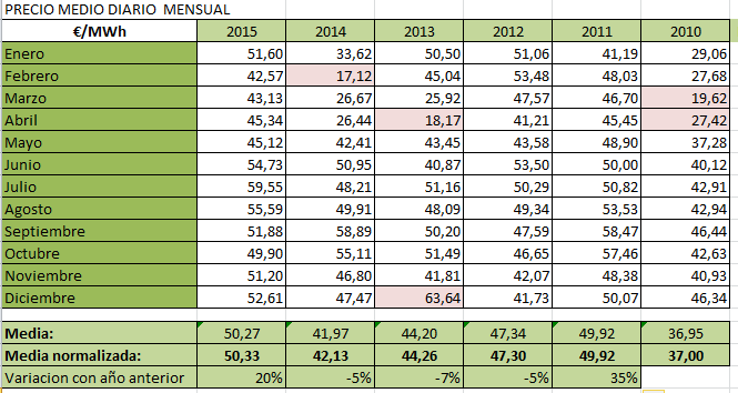

    Trabajo en fotovoltaica y también estoy realizando mi proyecto de fin de grado sobre el tema.
    En mi proyecto analizo la rentabilidad del uso de tracker de un eje, de doble y de sistema fijo. Y como es lógico, necesito saber el precio al que voy a vender la energía eléctrica producida en cada año de los próximos 25 que durará la planta.
    He consultado los precios que se han manejado en los últimos años, pero necesito justificar de alguna manera cual va a ser y cómo va a variar el precio de venta de generación de electricidad en el futuro, ¿Hay algún indicador para esto (se me ocurre el IPC??¿?)
    Después del fin de la tarifa fija y con el jueguecito de la subasta (xD) sé que está es la pregunta del millón:
    ¿A cuanto se va a vender la electricidad en 2019 (en €/MWh)? ¿y en 2030? ¿Y en general en cualquier año?
    Ojalá alguien lo supiera con exactitud (entonces no habría nunca riesgos, el sol sale todos los días!)
    Datos:
    La planta se establecerá en el sur de España
    40MW
    Tracker vs Fijo
    Y ya que me ayudaís por si a alguien le sirve, aquí un resumen de los precios medios diarios de venta de energia en cada mes en los ultimos años (Fuente Informes OMIE)

    Gracias a todxs, cualquier orientación será bienvenida

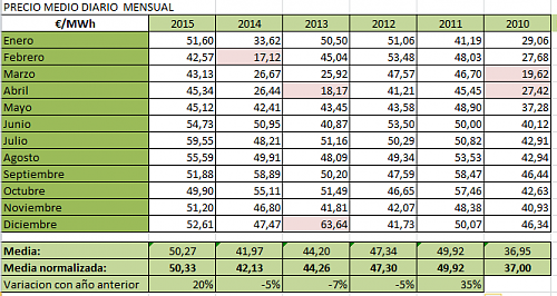

    Esta es la "pregunta del millón" como bien has dicho. Existen demasiados factores que no se pueden controlar como para poder tener una idea de los precios de pool dentro de 10 años.
    Ten en cuenta que dependerá del mix energético en esa fecha (carbón, nucleares, gas, renovables)
    Igualmente, dependerá de los precios de las materias primas que participen, no sean renovables
    Por otra parte, la demanda es de suponer que con el avance del vehículo eléctrico (y autónomo) la demanda de electricidad será mayor (en Noruega a partir de 2025 estará prohíbido vender coches de gasolina/diesel ¿Fin de los coches de diésel y gasolina en Europa? ). Está por ver si esto influye en los picos de demanda, pues la fotovoltaica cobra precios "buenos" de pool porque produce en momentos de pico de demanda. Si los coches se cargan a estas horas o se cargan por la noche, pueden subir el precio del pool
    Obviamente, aunque el IPC no influye en el precio del pool, es de suponer que ha de seguir una correlación aceptable, pues no es de esperar que una familia que hoy pague 100€ al mes de electricidad, dentro de 10 años pague 300€, si el IPC no ha sido de al menos el 200% en este período.
    Como ya te habrás dado cuenta, cosa de la cual poca gente se da cuenta ya que a los productores de este foro el pool nos supone una pequeña parte de los ingresos, pero para una planta que exclusivamente cobre a pool, la variación del pool puede suponer más del 50% (Febrero 2014 - Febrero 2012 hay una diferencia de más del 68%) y por tanto es una locura.
    Si necesitas realizar un trabajo y justificarlo, entonces puedes utilizar el IPC que es un elemento que históricamente ha ayudado, aunque hoy en día la correlación es poco menos que inexistente. Pero en ausencia de alternativa mejor...
