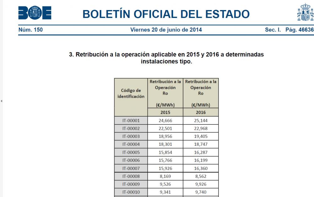

    Ahora que tengo más tiempo voy a exponer mejor el tema.
    Rinv es inamovible, puesto que se trata del importe de la inversión inicial, y no pueden venir en 2019 a decirnos que invertimos menos (ya bastante conque los que hayan dicho lo que invertimos fuese el gobierno y no cada uno con nuestra factura de compra). Al igual que tu factura de compra no cambia de valor con el tiempo, ¿no?
    Hay pleitos por este tema que el supremo esta estudiando, el tema de las consultoras, los informes con fechas posteriores, etc. Y bastantes facturas de compra que demuestran que los importes de inversión fueron superiores.
    Ro es variable, pero poco... en 2014 en la Orden IET/1045/2014, de 16 de junio, en páginas 207 y siguientes, tenéis los valores de Ro para 2015 y 2016 ya publicados (con dos años de antelación). Os adjunto pantallazo de la primera página para que veais cómo cambian los valores en 2015 y 2016, muy poco, y en todo caso ES SUPERIOR EN 2016 que en 2015. Pero como ya digo, al ser un porcentaje muy pequeño de los ingresos totales, y ser un pequeño incremento, no nos afecta mucho esa diferencia.Recortes retroactivos productores FV: Noticias y opiniones-ro.jpg
    No tengo claro si se publicarán las Ro del siguiente trienio este año, o solamente la Ro de 2017. Si alguien lo sabe, que lo diga.
    El POOL, o retribución a mercado es variable igualmente,
    y para quien quiera llegar al nivel de ver los futuros del precio del mercado, puede entrar en OMIP > OMIP
