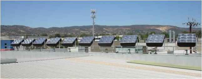

    Predeterminado foto instalacion cubierta
    Cuelgo una foto de las quimeras sobre cubierta, para q os hagais una idea

    244
    Predeterminado
    que chulas!! en grupo quedan mejor que sueltas!!
