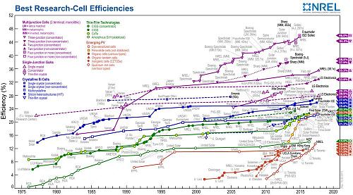

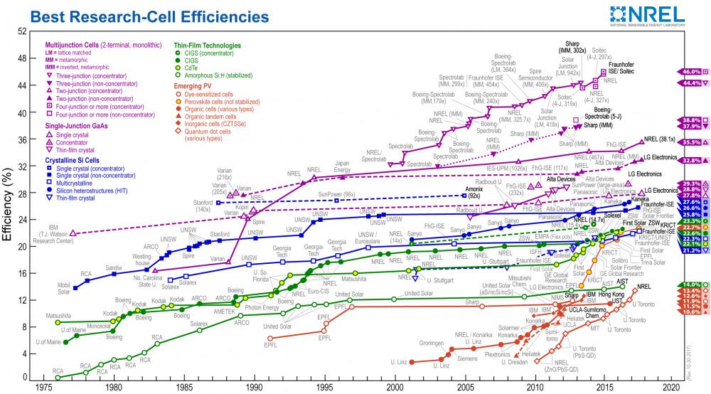

    Adjunto el último gráfico de eficiencias récord por si queréis actualizarlo en las descargas:Nuevo archivo publicado: Récords de eficiencia de células fotovoltaicas-efficiency-chart.jpg

    Tú crees que estas eficiencias de laboratorio llegarán a ser standard? En caso afirmativo - cuándo?
    Es que en los últimos 10 años, la eficienca de las placas FV comerciales ha variado poco (12% - 16%)

    Gracias Adriancm, acabamos de actualizarlo en la sección descargas.
    Para empezar hay que tener en cuenta que estas eficiencias se refieren a ensayos con células individuales. Cuando se montan en módulo la eficiencia se reduce.
    Como ejemplo: http://www.panasonic.com/business/pe..._Datasheet.pdf
    Ef de célula: 19.3%
    Ef de módulo: 17.1%
    Además, yo me fijaría únicamente en las de silicio mono y policristalino. Personalmente creo que las demás usan materiales que no son aplicables a gran escala (p.ej. uso en satélites) y no creo que vayan a llegar al pequeño consumidor (excepto que consigan replicar las estructuras de estos materiales raros con carbono, que se está empezando a hacer).
    Si nos fijamos en estas dos, vemos que las eficiencias están en 25.8% para mono y 22.3% para poly. Reduciendo ~2% para obtener la eficiencia de módulo nos da 24% mono y 20% poly. Para ambas tecnologías falta ~3% para llegar a esas cifras.
    No creo que lo veamos antes de 3-5 años. Cuanto más se acercan al límite físico de la eficiencia, que para el silicio es ~29%, más cuesta mejorar. De hecho supongo que llegará un punto en el que ya no salga rentable seguir investigando en mejorar la eficiencia de los módulos de silicio.
    Predeterminado Re: Nuevo archivo publicado: Récords de eficiencia de células fotovoltaicas
    Cita Iniciado por Adriancm Ver mensaje
    Estoy de acuerdo con todo. Pero posiblemente tengamos que esperar 8-10 años ...
