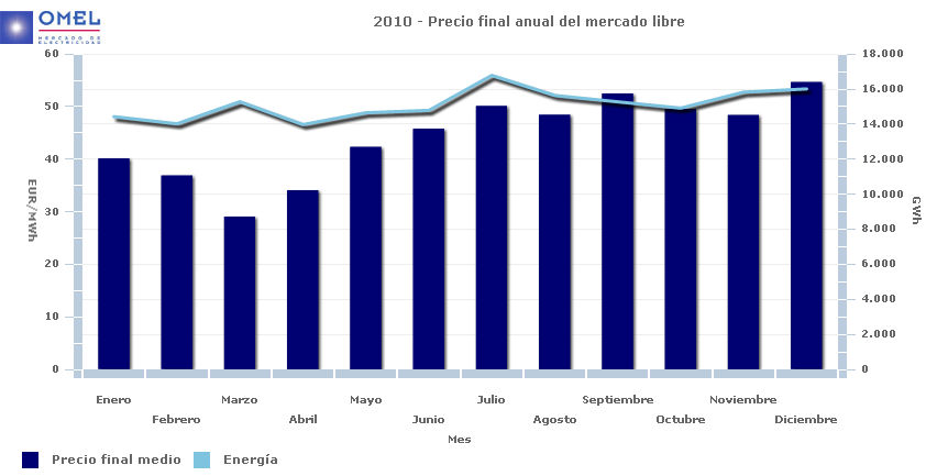

    Tras el recorte de horas tengo la duda del precio al que se pagará la energía excedente al límite que se ha impuesto.
    Si el precio de venta es el libre mercado debería estar en torno a 5 c€/KWh, según se puede ver en el gráfico adjunto de la variación del precio en 2010. Además no está claro quién pagará esa energía, ya que la CNE en principio paga hasta el límite de energía permitido en cada caso. ¿Alguien puede aportar algo más sobre esto?

    Ese precio te lo pagará tu comercializadora libre/ultimo recurso que te represente en el mercado.
    Es lo que se llama BALDITA.
